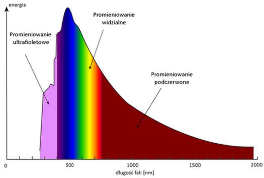

    Witam wszystkich jestem tu nowy . Mam takie pytanko chcę zrobić belkę power led do akwarium 60×30×40 72l.
    Radiator zakupiłem 16cm×56cm , diód jakich chciałbym użyć to : białe 8500 , 6500 , full spectrum, White full spectrum, Royal blue, Deep red i parę zielonych diody 1w .
    Teraz moje pytanie ile jakich diód i jak je rozmieścić. Oświetlenie do roślin średnio wymagających + rybki . Z góry dzięki za pomoc.

    Witam nowego Kolegę, proponuję zrób może taki spis:
    liczba diod / symbol/ moc....
    Aby uzyskać pełne spektrum podobne do tego emitowanego przez Słońce należałoby się posiłkować albo gotowymi rozwiązaniami albo starać się tak rozmieścić diody, aby uzyskać podobną krzywą (patrz poniżej), na której widać, ze rozkład energii fal dla poszczególnych długości nie jest równomierny.
    Ps. Nie mamy możliwości obliczenia wpływu interferencji dla poszczególnych fal i pozostał by tu tylko eksperyment z rozmieszczeniem i
    pomiar kolejnych rozwiązań układowych diod.
