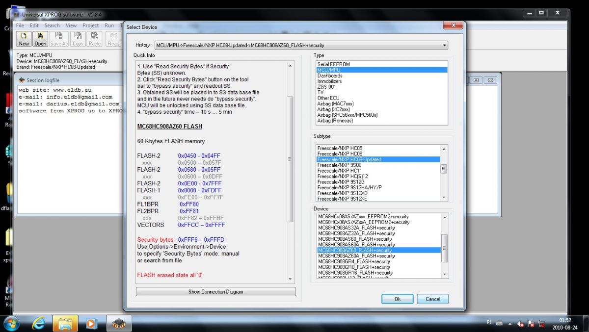

    Witam, dorwałem dwa jeagery z audi oczywiście padnięty hc08. Mam skąd wziąć w dobrej cenie MC68HC908AZ60 i tu rodzi się pytanie, posiadam ryż xproga 5.84(dobra jakość jeszcze mnie nie zawiódł) i wynalazłem adapter https://www.autodijagnostika.biz/programmers/xprog-eldb/hc08-hc908-xprog-adapter-2j74y/
    Wychodzi 30e już z wysyłką. Jest sens, zamawiać ten adapter?? Zrobił ktoś tą motkę xprogiem?? W spisie jest, przycisk read sec. bytes też się pojawia. Dzięki i pozdrawiam.

    Ale tym sprzętem to tylko eeprom ogarniesz, a co z resztą? Inny sprzęt cię ratuje tylko bo w przestrzeni adresowej tego proca jest jeszcze pamięć programu w dwu miejscach i rejestry konfiguracyjne - to tak z pamięci, bo pewnie są jeszcze jakieś inne miejsca które musisz zaprogramować żeby zrobić wiernego klona układu.

    Xprog M czyta, zapisuje flash i z odczytem w obwodzie nie powinno być problemu.

    Hmmm jesteś pewien że czyta serię hc908 obszar flash? Bo ja tego nie widzę u siebie, w hc912 owszem da się.
    Panie a co, to:
    Xprog 5.84 - i MC68HC908AZ60 + adapter od autodijagnostika.biz
    A jaką masz wersje proga czy ori??

    Wersję to mam właśnie najstabilniejszą i najstarszą czyli 5.0 Wersja z którą go kupiłem zawieszała się, zamieniała w procesorach bajty a na końcu się zablokowała :D Nie pamiętam która to była, ale gdzieś mam procesor z tamtym firmvare przez który omal do reszty nie osiwiałem.

    Tego nie podbijesz do 5.84:/ Ja taką kupiłem z ali za niecałe 200zł, jestem zadowolony. 5.84 nie robił eepromów ale już poprawiony kupiłem. Na razie zrobił wszystko co robiłem.

    Dostałem info od kolegi z uk z cartechnology i 5.84 ROBI TO, z tego co powiedział etl idzie w odstawkę. Według mnie i kolegi z uk 5.84 do póki nie zblokuje się go przez nie uważność, do mcu za grosze, ba naprawdę gorsze DZIAŁA.
