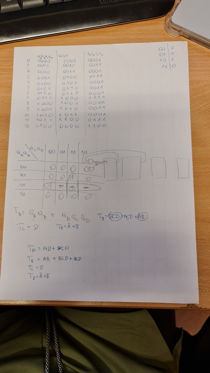

Tworzenie synchronicznego 5-bitowego licznika modulo 13 - błędy w tabeli stanów i przerzutnikach JK

    Próbuję utworzyć 5 bitowy licznik modulo 13. Ma być on synchroniczny. Od wielu godzin się zastanawiam, gdzie mam błąd. Wykonałem tabelę stanów i stanów następnych. Z pomocą tabeli przejść powstała kolumna ze stanami na wejścia przerzutnika JK (zwarte wejścia powodują, że działa jak T, dlatego tak jest liczone na kartce). Proszę o pomoc w znalezieniu błędu i utworzeniu poprawnego układu.
