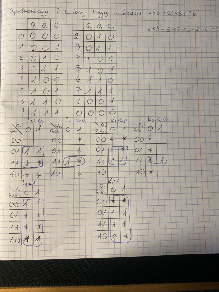

Weryfikacja wzorów dla licznika synchronicznego 3 bitowego w kodzie 13570246 (JK)
markowskimilosz989 05 Lis 2023 20:36 285 0
  • #1 20801330
    markowskimilosz989
    Posty: 1
