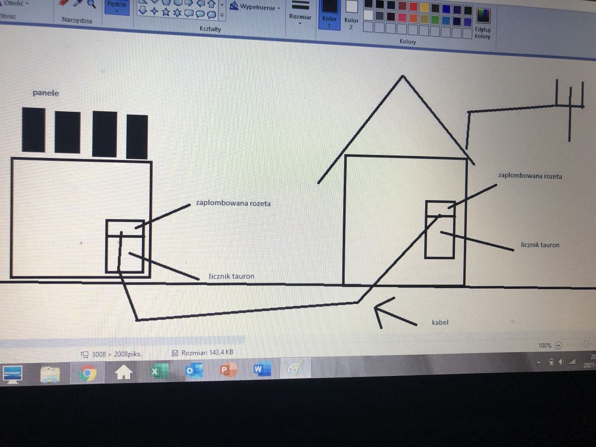

    Mam taki problem, na posesji mam dom i oddzielny garaż i 2 oddzielne liczniki. Chciałbym założyć fotowoltaikę z tym że chciałbym aby instalacja była położona na garażu a "zasilała" licznik który jest na domu.
    Czy da się do tego wykorzystać przewód który mam w ziemi?

    Nie da się, ten przewód w ziemi to jest przewód zasilający licznik w garażu, a Ty możesz coś zmieniać za licznikiem, a nie przed.
    Wyciągnięcie kostki brukowej, położenie kabla, a następnie położenie na powrót kostki to pikuś, ale jak nie chcesz no to cóż, zlikwiduj licznik w garażu (wypowiedzenie umowy), energetyka odłączy go od zasilania w domu, założy na powrót plomby i wtedy go będziesz mógł wykorzystać.

    Istniejący kabel jest podłączony w miejscu, które jest zaplombowane, jak z jednej tak i z drugiej strony, gdy ZE będzie likwidować licznik to muszą ten kabel odłączyć od zasilania, które właśnie jest zaplombowane, odłączą kabel, zaplombują na powrót (opieram się na rysunku, który zamieściłeś) i będziesz mógł kabel wykorzystać.
