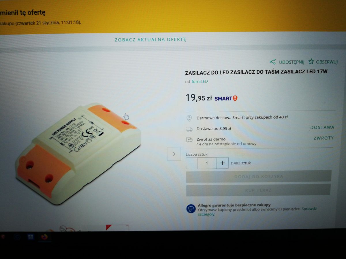

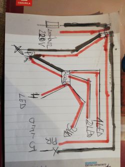

    Witam. Mam problem z instalacją LED w kuchni. Na jednym wył. 4 lampy, na drugim 1.problem w tym że czujki nie chcą rozłączyć.
    Może coś źle podłączyłem. Czujki są za zasilaczem.

    Mamy zgadywać jak to podłączyłeś? Może narysuj schemat twoich połączeń, albo chociaż dobrze to opisz.

    Instalacja LED w kuchni - wyłączniki zbliżeniowe nie rozłączają lamp
    Spróbuję podłączyć czujki przed zasilaczem.

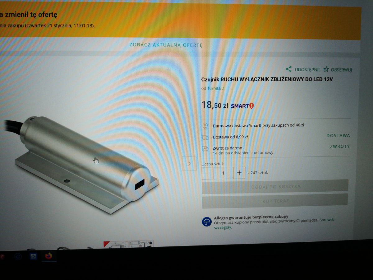

    Wiesz że to jest wyłącznik tylko do drzwiczek, a nie do załączania i wyłączania przy przyłożeniu ręki.

    Według opisu aukcji ten jest zbliżeniowy 1,5cm. Taki zamawiałem.

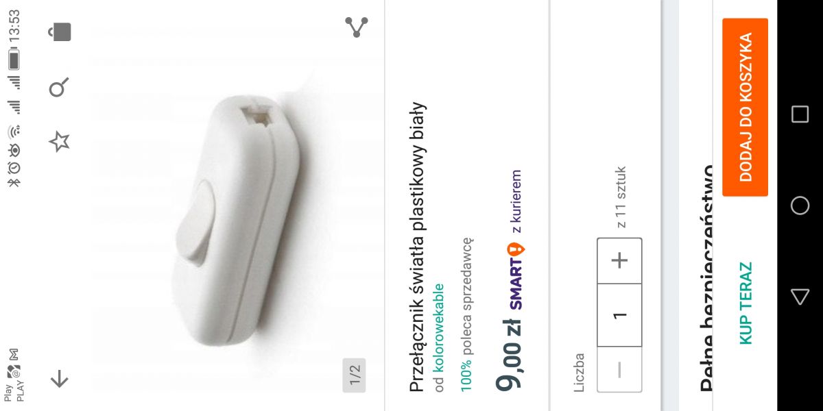

    To jak mam podłączyć 4 lampy LED pod szafkowe włączane na czujkę zbliżeniową, i jedną lampę led pod zlewem włączna oddzielnie zwykłym przełącznikiem.

    W opisie tego włącznika jest napisane że ma przełącznik trybu pracy. Może jest źle ustawiony. A co się dzieje jak dłużej przytrzymasz rękę przy czujniku?

    A ja znalazłem taki opis do tych czujek:
    Zresztą z opisu aukcji też to wynika:
    OPIS PRODUKTU
    Czujnik zbliżeniowy do szaf z drzwiami przesuwnymi. Otworzenie szafy poprzez przesunięcie drzwi włącza lampę zainstalowaną wewnątrz mebla. Zamknięcie (zakrycie czujnika) spowoduje wyłączenie lampy.
