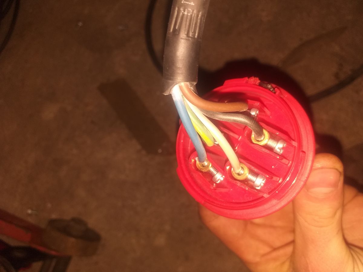

    Witam wszystkich mam taki problem z spawarką Bester Mig 1900, zakupiłem ją dwa lata temu NOWA cały ten czas czekała w garażu na swoje pierwsze uruchomienie, po podpięciu gazu, reduktora , montażu drutu chciałem ją przetestować i tu pojawia sie problem. Ma ona dwa przyłącza prądowe na 230 i na 400v. Gdy podpinam na 230 spawarka pracuje tylko ja najniższym biegu, reszta biegów nie działa, drut sie normalnie wysuwa, gaz też słychać, wygląda to tak jakby miała za mało prądu. Natomiast gdy podepne na 400v złącze na 5 bolców to nie ma żadnej reakcji ze strony spawarki, nawet drut sie nie wysuwa, złącze siłowe w garazu mam sprawne bo mam podpięte do niego podnośik hydrauliczny i działa normalnie. Forumowicze prosze o nakierowanie gdzie szukać usterki pozdrawiam.

    Wszystkie 5 bolców jest podłączone w gnieździe 400V.

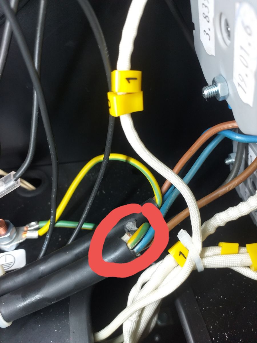

    Tak, wszystkie są podpięte przy złączu, zdemontowałem boczek spawarki i przy przewodzie siłowym ten jeden przewód siłowy jak na zdjeciu jest ucięty. Tak ma być fabrycznie? Spawarka Bester Mig 1900 - działa tylko na najniższym biegu przy zasilaniu 230V

    Sprawdź czy we wtyczce jest wpięty, spawarka wygląda na dwufazową. W gnieździe masz 3-fazy, N i PE. Może N nie podłączony?

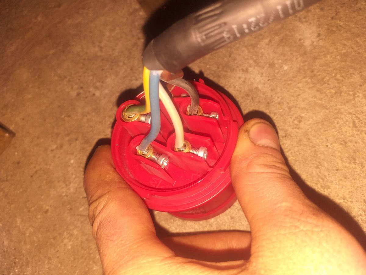

    Przy złączu wszystkie 5 przewodów wpięte Spawarka Bester Mig 1900 - działa tylko na najniższym biegu przy zasilaniu 230V Spawarka Bester Mig 1900 - działa tylko na najniższym biegu przy zasilaniu 230V przewody mają przejście 3 do włącznika i jeden do obudowy spawarki, tylko ten szary pozostaje nie podpięty pod spaware

    Jeżeli na 400V wentylator się nie kręci, to w gnieździe na ścianie nie jest podłączony "N".

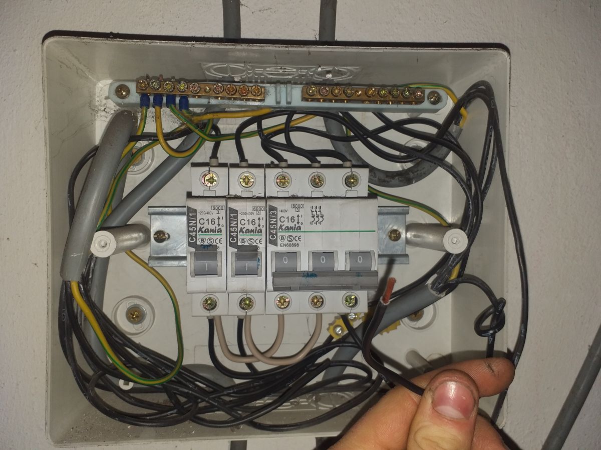

    Racja, N nie podpięte przy skrzynce tylko gdzie mam je podpiąć? Czy musze wymienić skrzynke? Spawarka Bester Mig 1900 - działa tylko na najniższym biegu przy zasilaniu 230V

    Jeżeli wcześniej nie ma przeciwporażeniówki, to można pod PE podpiąć. Według przepisów , przy połączeniach stałych można zmostkować N i PE - chociaż coś tam jest o przekroju przewodów jeszcze ;)
    Ale, to może , w tym temacie, jakiś mądrzejszy się wypowie.

    Podpiąłem sie pod Pe jak kolega wyżej pisał, wentylator sie załącza, drut sie wysuwa lekko smarka ale, nie reaguje na zmiane biegów

    Któż wpadł na pomysł wykonania instalacji przewodami sterowniczymi? Jaki jest przekrój tych żył? Tu nawet nie ma jak radzić, nie znany układ zasilania, nie wiadomo nawet jaką funkcję pełni ta jedna podłączona szyna?

    Z pomoca forumowiczów podpiąłem przewód neutralny do skrzynki z bezpiecznikami
