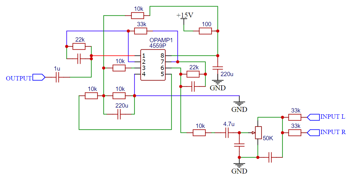

    Witam, jakiś czas temu pisałem tu o chińskim wzmacniaczu 2.1, dzisiaj chciałbym zapytać o działanie preampu do kanału niskotonowego.
    Moim zdaniem częstotliwość na wyjściu dochodzi do zbyt wysokich wartości, nie chciałbym słyszeć z głośnika niskotonowego tak wyraźnych wyższych dźwięków.
    Nie znalazłem w internecie zupełnie żadnego schematu, który odpowiada temu, co posiadam, tak jakby Chińczycy zrobili własną wersję.
    Postanowiłem rozrysować całość, przepraszam za mój brak umiejętności tworzenia schematów.
    Spoiler:
    Poprawa konstrukcji preampu do kanału niskotonowego w chińskim wzmacniaczu 2.1
    Prosiłbym o pomoc w poprawie tej konstrukcji, nie znam wartości niektórych kondensatorów (SMD), dlatego na schemacie są puste.
    Dziękuję.

    Typowy układ dwustopniowego wzmacniacza odwracającego kondensatory właczone równolegle do 22k oraz kondensator przed potencjometrem ograniczają pasmo od góry, można je zwiększyć.
    Kondensator za potencjometrem do masy też ogranicza pasmo od góry ale częstotliwość graniczna będzie zależała od nastawy potencjometru więc tego lepiej nie ruszać
    Faktycznie, te dwa SMD miały po 10nF, zwiększenie pojemności poprawiło działanie.
    Co do pozostałej części schematu, czy wszystko jest "OK"?
    W głośniku czasem pojawiają się niepożądane dźwięki (przy wyższych częstotliwościach może wystąpić trzeszczenie).

    Kondensator 10nF przy 22kΩ ogranicza pasmo na 720Hz czyli dosyć wysoko.
    W schemacie nie ma błędów.
    Trzeszczenie może wynikać z wadliwego elementu (coś przerywa), a mogą to być zakłócenia.
    Na pojawienie się zakłóceń może wpływać wiele czynników zaczynając od źródła zakłóceń i tego jak dobrą ma "antenę", teoretycznie wszystkie urządzenia na terenie Unii powinny spełniać normy EMC, w praktyce tanie zasilacze i źródła światła są daleko poza dopuszczalnym poziomem, zakłócenia mogą sie przenosić jako przewodzone lub promieniowane, promieniowanie może zależeć od ułożenia kabli.
    Po stronie "odbiornika" zakłóceń też jest wiele czynników jak projekt PCB i ułożenie przewodów które mogą dawać różnice w odporności na zakłócenia, zakłócenia mogą pochodzić z zewnątrz a mogą pochodzić z wewnątrz np z zasilacza, naprawdę trudno podać jakieś uniwersalne reguły.
    Badania emisji zakłóceń i odporności na zakłócenia to najbardziej kosztowne pomiary jakie się robi w elektronice, nie bez powodu sprawa nie jest prosta.

    Problem został rozwiązany po zmianie wskazanych kondensatorów, dziękuję za pomoc.
