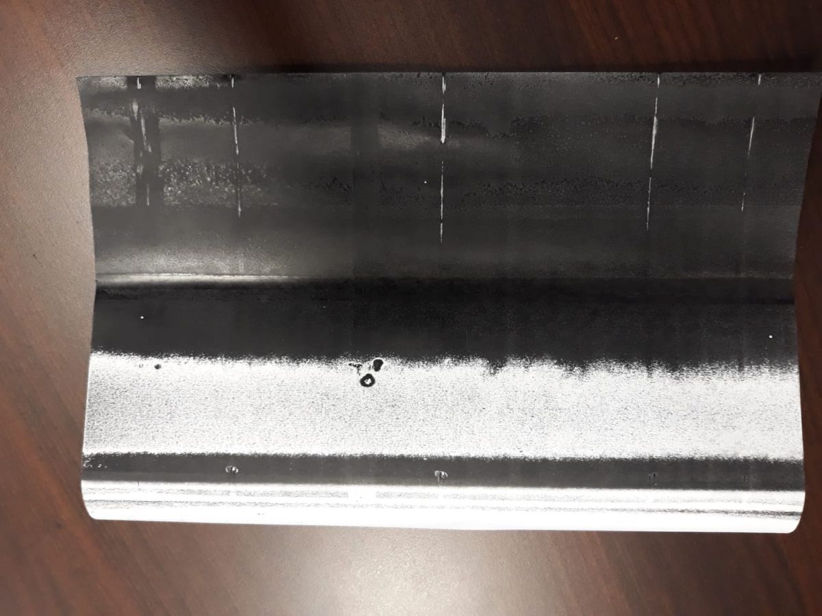

  • #8 19218568
    macif
    Poziom 3  
    Posty: 259
    Pomógł: 2
    Ocena: 44
    wyczyscilem miejsce styku z elektromagnesem i podkleilem 2 warstwami "szkota"
    Odbija bez problemów.
    Poskladalem i niestety to samo.
    ATDC set mam na 170
    ATDC Current 4,5%
    Vg Current -510V
    Vb Current -400V
    Po F8 ustawiło się
    170
    8,5
    680
    600
    Przy próbie wydruku pobiera kartke, polowe zadrukuje i zatrzymuje sie z C2557. Kartka jest do połowy mocno czarna, aż nakleja toner.
    Serwisant mówi, że to przebicie na elektrodzie ładującej bęben.
    Jak wydozowac toner?
    Jakieś jeszcze pomysły?

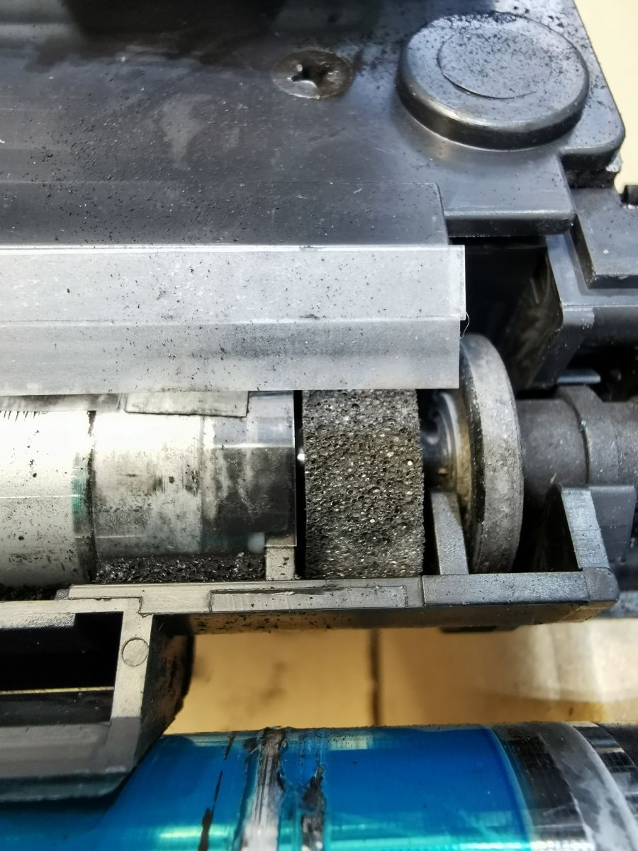

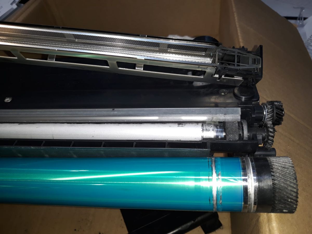

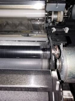

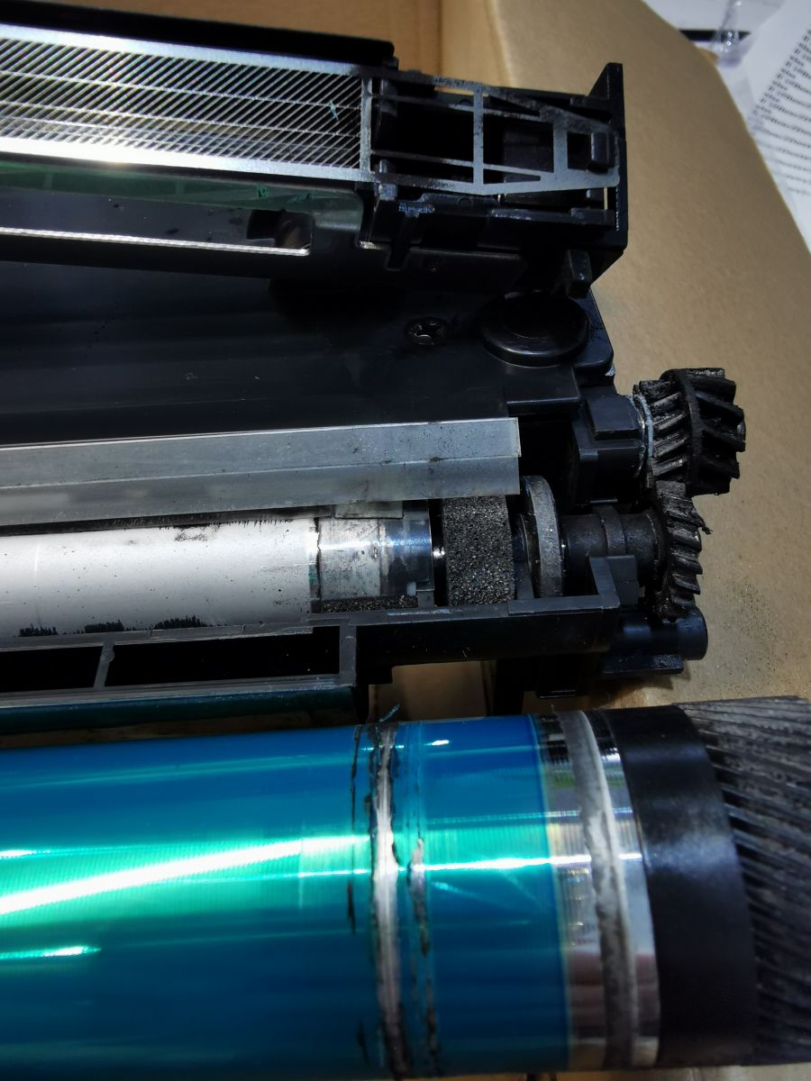

  • #10 19219652
    macif
    Poziom 3  
    Posty: 259
    Pomógł: 2
    Ocena: 44
    tak to wygląda po F8 i próbie wydrukowania strony zakonczonej C2557
    Konica 282: Błąd C2557, drukowanie czarnych stron mimo wymiany części, utwardzony toner Konica 282: Błąd C2557, drukowanie czarnych stron mimo wymiany części, utwardzony toner Konica 282: Błąd C2557, drukowanie czarnych stron mimo wymiany części, utwardzony toner
    Bęben ma 10tys a po prawej stronie już jest zdarty...serwisant wymieniał go 2 miesiące temu
    Czy powodem może być toner?
  • #11 19220012
    macif
    Poziom 3  
    Posty: 259
    Pomógł: 2
    Ocena: 44
    widząc te zdjęcia co obstawiasz? Do poniedziałku może dowiem się co jeszcze posprawdzać i jak(nigdy nie serwisowałem takich drukarek) i tosprawdzę na miejscu.
    #12 19220013
    MINOLTA
    Posty: 661
    Pomógł: 107
    Ocena: 133
    Najpierw tak jak pisali poprzednicy ustaw pozom atdc tak żeby dało się zrobić wydruk/kopię
    Wyciągnij toner !!!!!
    Rozdozuj moduł bębna robiąc wydruki/kopie tak żeby wydruk/kopia był satysfakcjonujący
    Dopiero wtedy puść F8
    Maszyna zapamięta wartość i będzie utrzymywać zadany poziom toneru.
  • #13 19220035
    copyman
    Specjalista - kserokopiarki
    Posty: 8282
    Pomógł: 1103
    Ocena: 829
    Po pierwsze - bębny będziesz wymieniał co 5 tys nawet jeżeli nie wymienisz zespołu rolki transferu ... Te plastykowe „kiełki” na brzegu wałka transferu właśnie zaczynaja w najlepsze bawić się u Ciebie w tokarkę do bębna .
    Po drugie - czy i kiedy wymieniałeś moduł dewelopera (wywoływaczke) ? Są w niej rolki dystansowe które w tym modelu lubią wytrzeć oś na której są osadzone i również niszczą bęben.
    Po trzecie - przy tak wytartym bębnie zwarcie HV do masy bębna jest niemal pewne (stąd czarne kartki - brak ładowania) .
    Po czwarte - czarne kartki wyciągają toner z dewelopera i podejrzewam że i sam deweloper jest również wyciągany z wywoływaczki . Jego ubytki i dodatkowo zbyt szybkie zużycie tonera bez możliwości jego uzupełnienia powodują błąd C2557. Moja rada - wymień wywoływaczkę (4040 0752) , deweloper (4498 2139) , moduł bębna (4457 2137) oraz zespół rolki transferu (4040-0760-00) .
    Niestety co jakiś czas warto zrobić taki remont a maszyna posłuży jeszcze długie lata. To sprzęt nie do zdarcia ! Takich już teraz nie robią ;)
    C.

  • #15 19222204
    macif
    Poziom 3  
    Posty: 259
    Pomógł: 2
    Ocena: 44
    niestety, wydozowanie tonera nie pomogło i nadal drukowało na czarno, ale już na szaro. Wychodziły szare kartki, ale bez jakichkolwiek śladów druku.
    Zostawie drukarkę jako dawce dla KM 250, a zamiast niej szukam poleasingowej w kolorze.

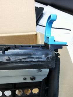

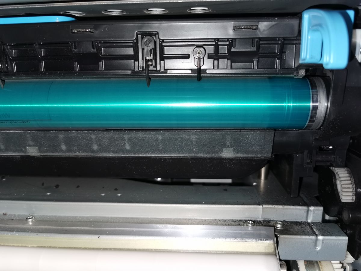

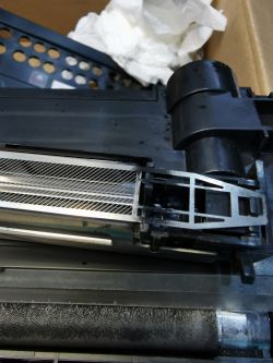

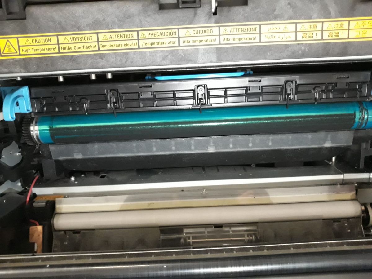

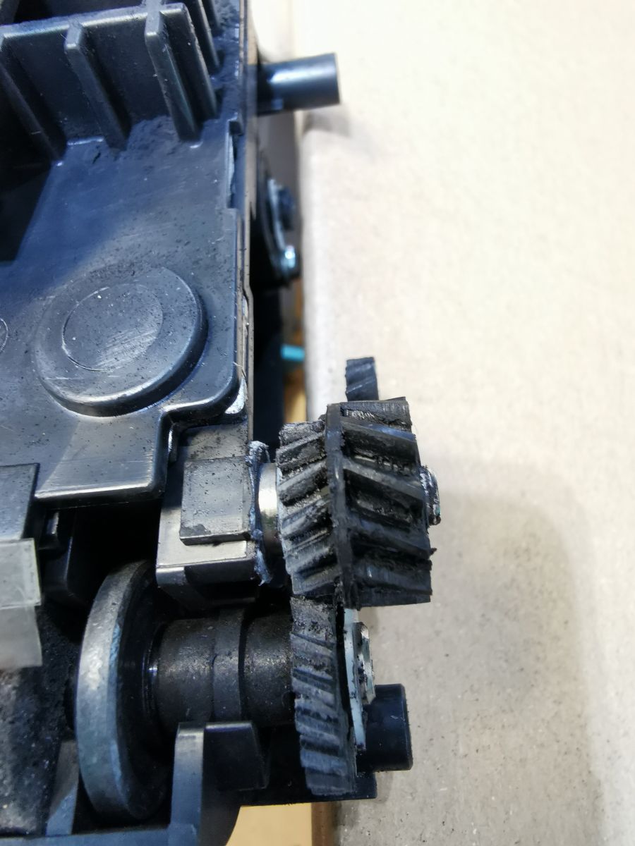

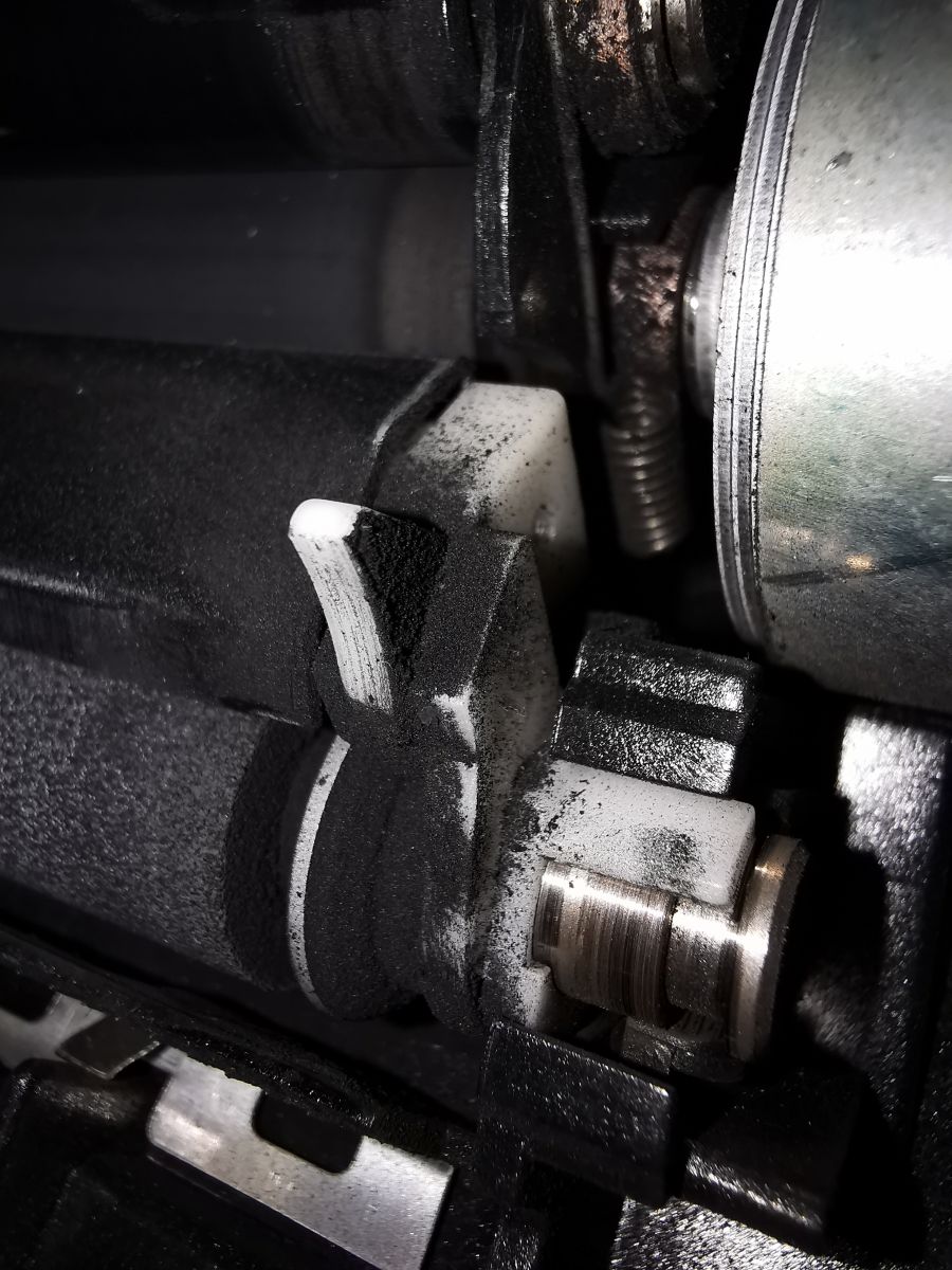

  • #23 19241415
    macif
    Poziom 3  
    Posty: 259
    Pomógł: 2
    Ocena: 44
    Podmieniłem całość z 250 ustawiajac dozowanie na 152 i drukuje normalnie.
    Rozkręciłem felerny bęben, ale nie widzę żeby coś było zużyte
    jedynie tu jest luz na boki
    na tym trybiku od bębna
    czy ta winowajca znajduje się na drzwiczkach?

  • #28 19249556
    macif
    Poziom 3  
    Posty: 259
    Pomógł: 2
    Ocena: 44
    rolkę wymieniłem, już wiem o co chodziło - te male kółko z jednej strony kręciło się z oporem.
    Wczoraj drukowała.
    Przewiozłem ją dzisiaj na inny obiekt, postawiłem w miejsce docelowe... i.... C3451....
    edit:
    trouble reset przywrócił maszynę do życia.
  • #29 19263591
