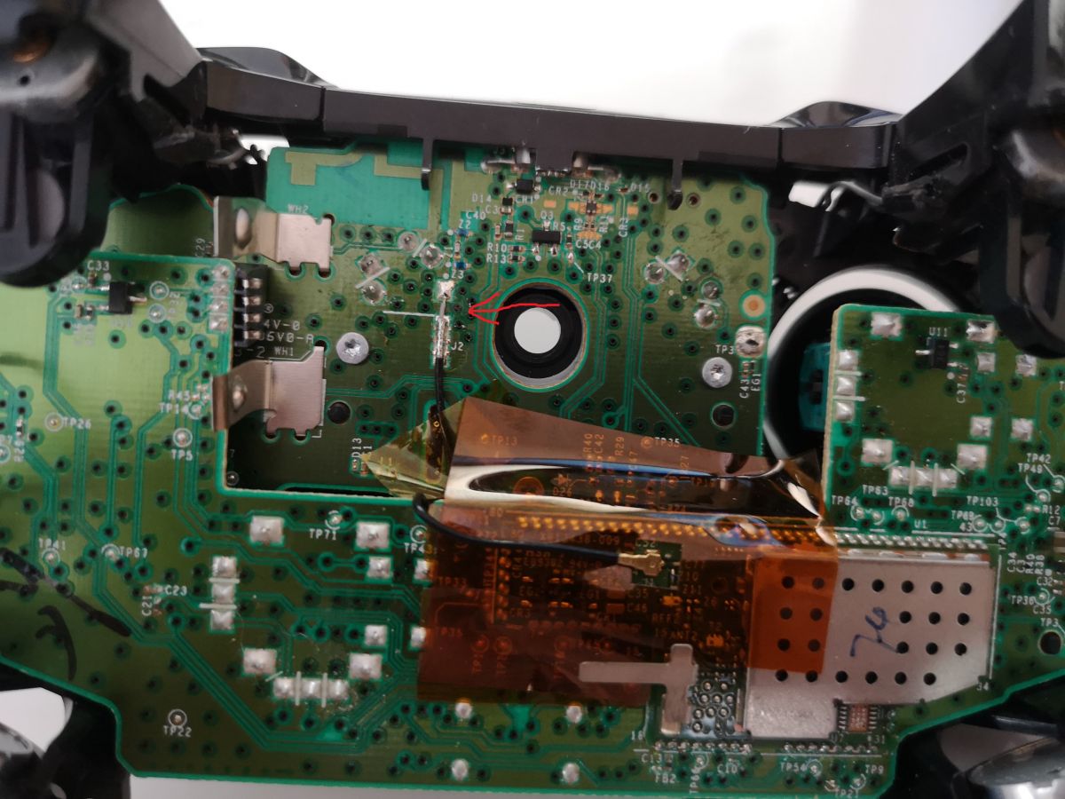

    potrzebuję opinii i pomysłów na temat problemu opisanego w temacie. Jak pisałem w padzie działają tylko analogi i przyciski LT RT, reszta nie reaguje. Macie jakieś pomysły?

    MOSFET - Serwis napisał:
    Te układy magnetyczne od wykrywania pozycji analoga są zasilane? Tam w padach jest takie drugie pcb przylutowane do większego. Spróbuj poprawić luty może coś pękło.
    Możesz mi opisać jak mam sprawdzić układy magnetyczne? i w którym miejscu mniej więcej jest scalone/przylutowane pcb jedno z drugim? bo jedyne co widzę to jeden kabel z jedne strony przylutowany a z drugiej do gniazdka wchodzi.
    Pad do Xbox one - Na padzie działają tylko analogi i LT RT
    Czy chodzi Ci o to?
    Edit:
    Poruszałem tym przewodem przy lutach i póki co zaczęło działać. Pewnie miałeś rację. Tylko i tak trzeba będzie poprawić luty. Ale to zrobię w pracy bo w domu mam lutownicę transformatorową z grubą/ szeroką końcówką i boje się, że nie styknie dobrze...

    Miałem kiedyś z tym padem właśnie taki problem. Pod tym kaptonen jest taka dodatkowa płytka z ekranem. Ona jest dookoła oblutowana do tej większej płytki. Nie mam jak ci tego zaznaczyć, ale na pewno wiesz o co chodzi. I te lutowanie lubią pęknąć. Kojarzy mi się, że po prawej stronie od tej płytki znajduje się przetwornica, która steruje napięciem na tych magnetycznych potencjometrach. Do niej zanikał sygnał enable. Znajdziesz jej datasheet w internecie.

    PO rozkręceniu poczyściłem luty i pad zaczął działać. Zobaczymy na jak długo :D
