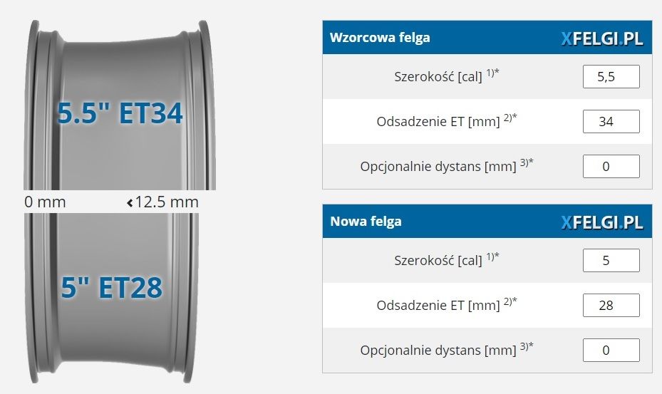

    Mam peugeota 206 na felgach stalowych 14 i mam tez dobre opony zimowe w garazu ale 13. Czy pasowaly by felgi stalowe 13 od modelu peugeota 206 ktory na takich wychodzil a jesli nie to jakie felgi kupic. Nie ogarniam tych wszystkich wymiarow. Pozdrawiam

    Zbyt mało podałeś danych o tym co masz, co chcesz zrobić.
    To czy felgi będą pasować do danego auta należy znać ich dane:
    - rozmiar felgi
    - szerokość felgi
    - ET
    - otwór centrujący
    - rozstaw śrub
    *większość danych będzie wybite na feldze
    Co do Twojego auta, to zobacz np. TUTAJ jakie były fabrycznie montowane opony w tym modelu.

    Wszystkie 206 maja rozstaw srub 4x108x65. Chodzi mi o to ET moje 14 felgi maja 34 a 13 felgi ET 28. Reszta powinna pasowa jak bym kupil felgi od peugeota 206 13cali

    Szybciej byłoby jakbyś podał konkretnie jaki masz samochód i jakie felgi ;)
    TUTAJ można wyczytać, że ET jest zależne od nadwozia.
    Kod: Text
    Zaloguj się, aby zobaczyć kod
    Zakładając, że masz kombi i oryginalne felgi 14" 5,5" i ET34 a chciałbyś założyć 13" 5" i ET28 to na moje oko powinno być OK. ponieważ różnica będzie taka, że felga wobec karoserii będzie tak samo ułożona, a od strony zawieszenia trochę się odsunie.
    Peugeot 206 2000r 1.1 - Kompatybilność felg stalowych 13 z oponami zimowymi
    *tu jeszcze jakiś fachowiec może się wypowie bo nie wiadomo czy wszytko się zmieści, może być tak, że kombi ma większe hamulce etc.

    Dziekuje za wyczerpujaca odpowiedz. Pytalem kolegi co grzebie w autach troche i podobnie odpowiedzial ze powinno byc. Ok
