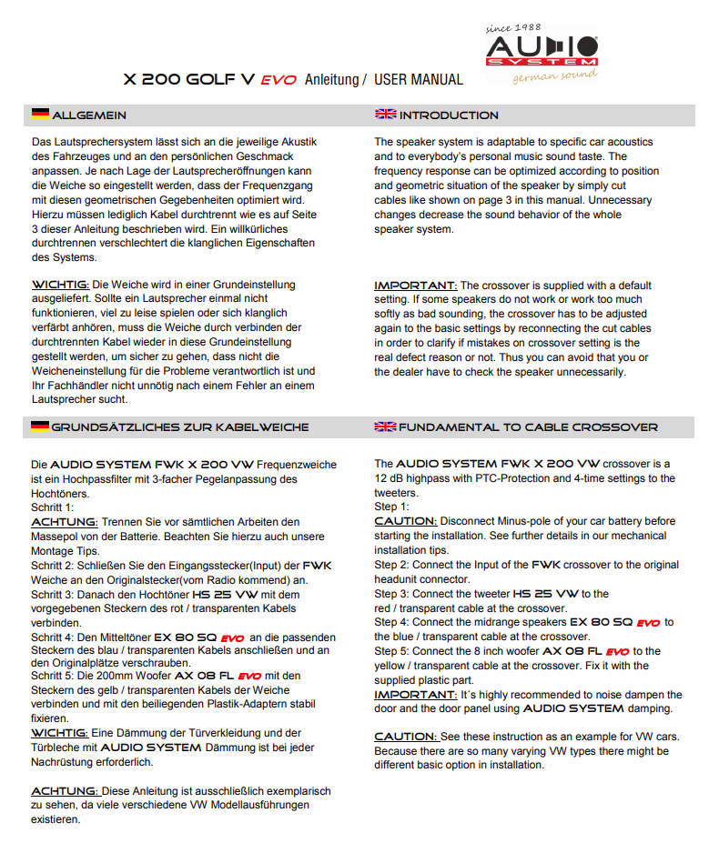

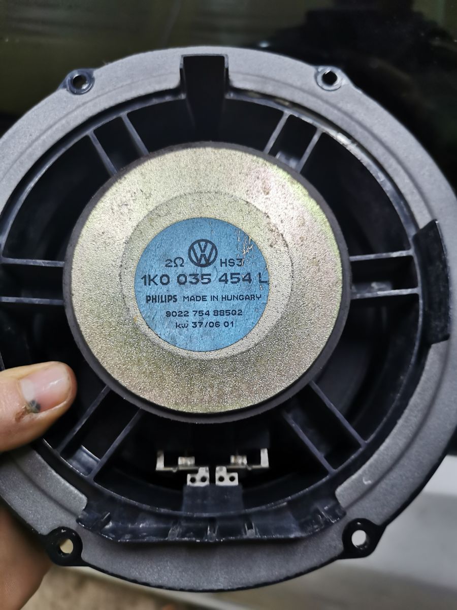

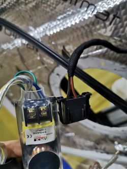

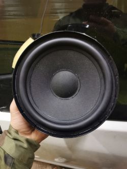

    Biorę się za te audio w samochodzie, ale nie do końca rozumiem jak mam to wszystko podłączyć, do głośników średniotonowych i tweeterów kable z zwrotnicy pasują, do basowych już nie wiem.
    Jeśli chodzi o sam głośnik basowy to nie wiem dlaczego ma jakby po 2 miejsca na + i na -
    Jak podłączyć system audio w Golfie 5?

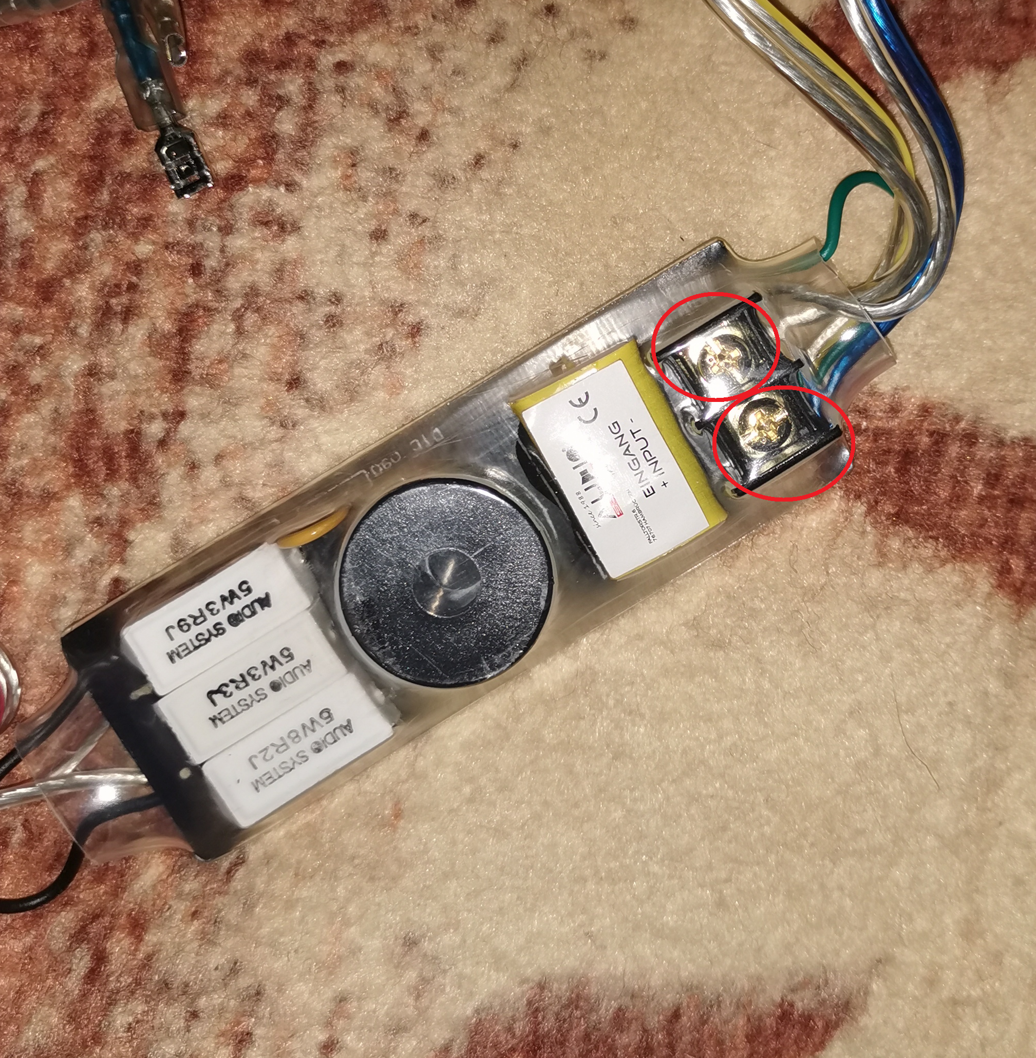

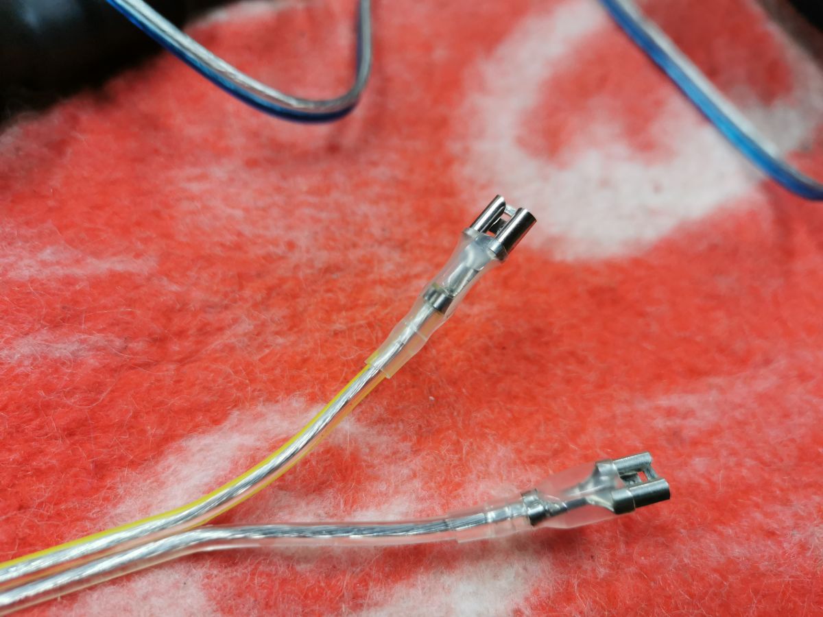

    A ze zwrotnicy do basowego wg instrukcji idą żółty (+) i przezroczysty (-), ale mają 2 duże końcówki. Mam poprostu zamienić na masie na mniejszą skówkę?
    Ogólnie mam podłączyć wszystkie głośniki pod kable z zwrotnicy, i później zasilanie do zwrotnicy? Na zasilanie mogę dać stare kable od głośnika basowego?
    Wstawiam instrukcję dołączoną z głośnikami:

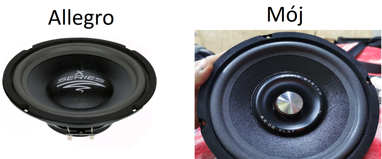

    Swoją drogą to sam głośnik basowy wygląda inaczej niż na ofercie allegro

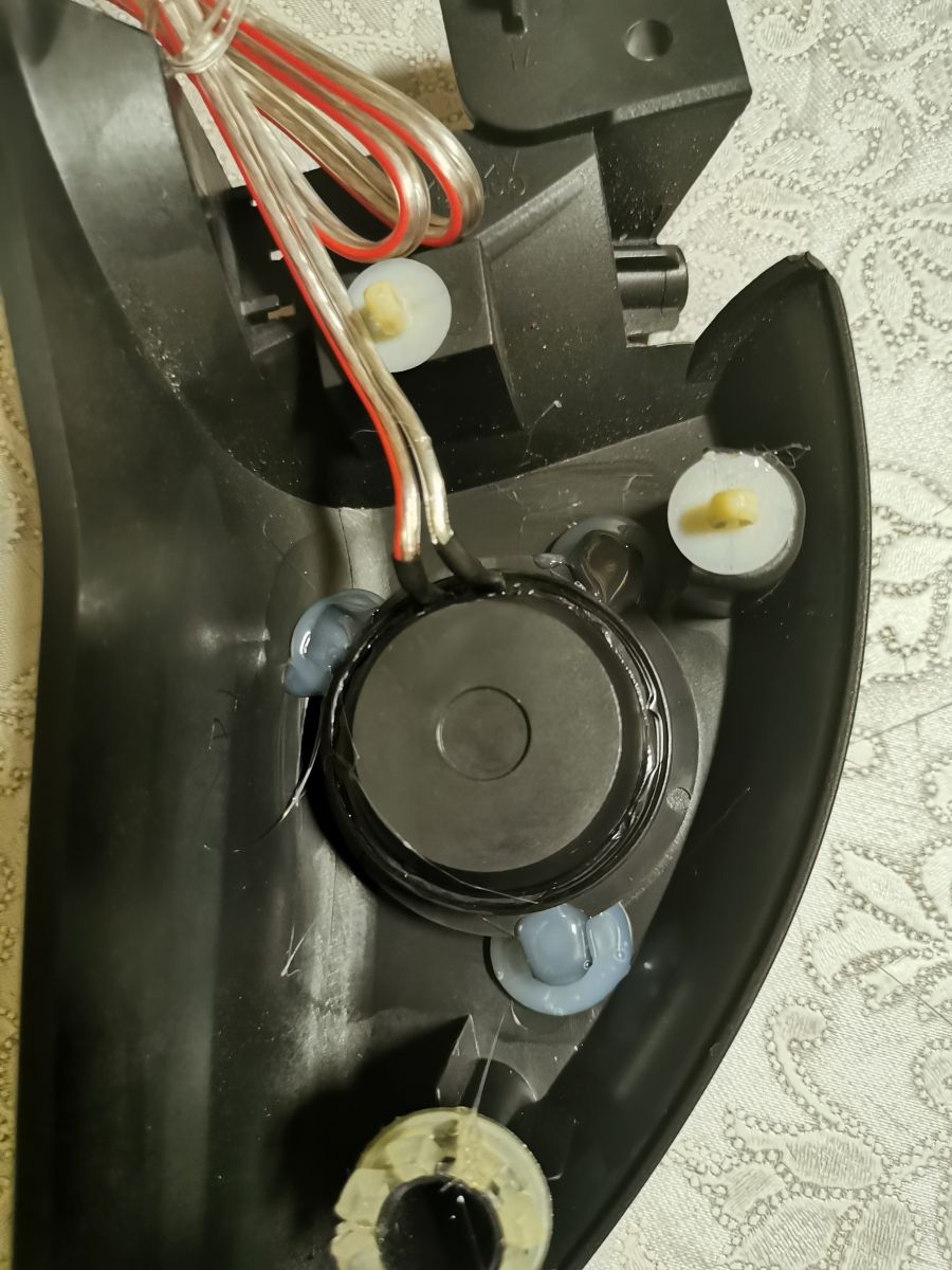

    Tweetery nie pasowały, więc poprostu zalałem klejem z pistoletu na gorąco w trzech miejscach. Będzie się trzymało?

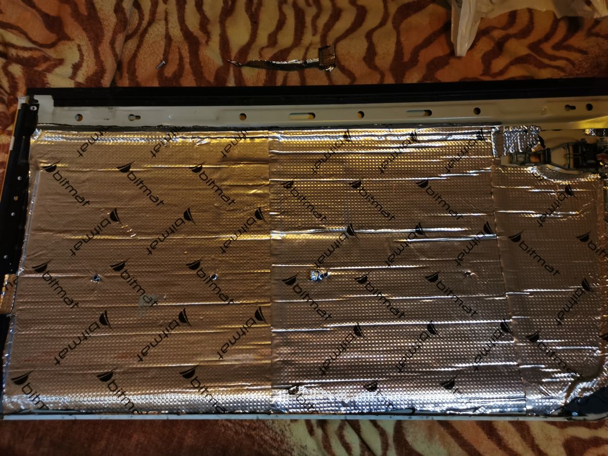

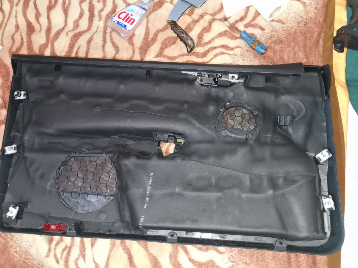

    Drzwi wygłuszyłem matami, raczej będzie w porządku:
    Jak podłączyć system audio w Golfie 5? Jak podłączyć system audio w Golfie 5?
    Bo tak producent sobie wymyślił.
    Tak - zmień konektor na mniejszy. Skuwka jest przy sznurowadle albo piórze wiecznym.
    Masz schemat - przewód z radia/wzmacniacza do wejścia zwrotnicy, do wyjść zwrotnicy głośniki.
    To sugerowałoby że masz tam już jakąś zwrotnicę - trzeba ją usunąć.
    To ze sprzedającym omów...

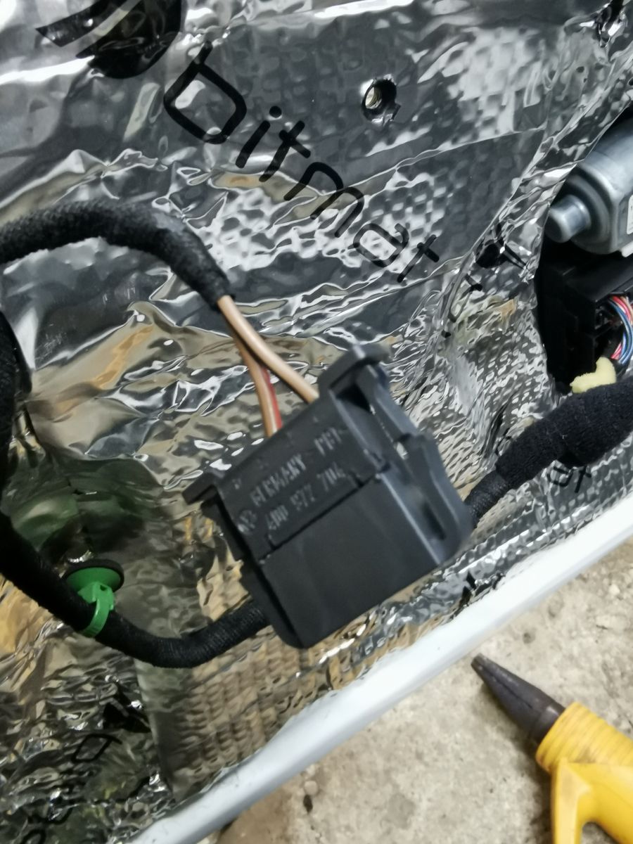

    Nie mam zwrotnicy w oryginalnym nagłośnieniu. Tak więc kable które były podpięte pod głośnik basowy nadadzą się na zasilanie zwrotnicy?
    Skoro piszesz "basowy" to zwrotnica musiała być. Chyba że piszesz o szerokopasmowym...

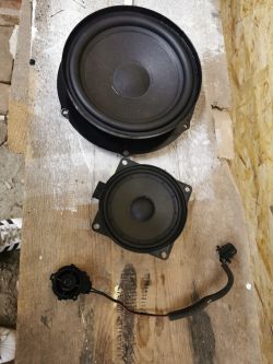

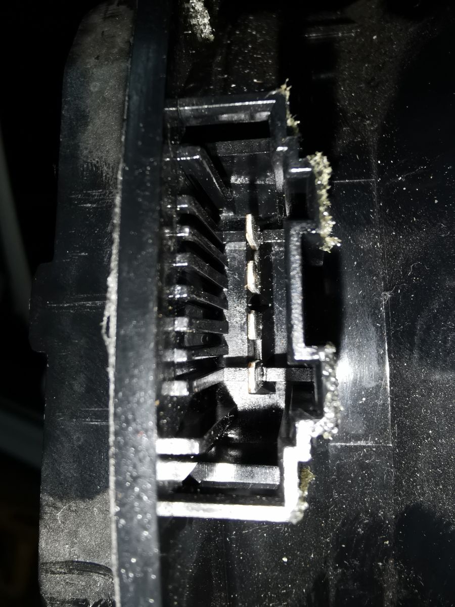

    Kable były podłączone pod taki głośnik:
    Jak podłączyć system audio w Golfie 5? Jak podłączyć system audio w Golfie 5? Jak podłączyć system audio w Golfie 5?

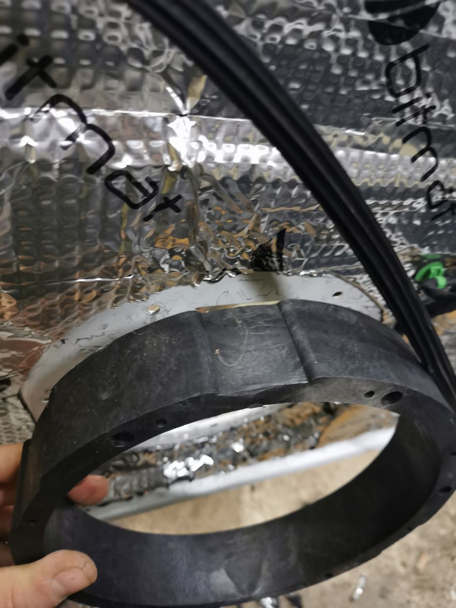

    Dać jeszcze jakaś piankę pod ten dystans? Czy on ma idealnie przylegać do blachy?

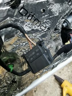

    Będzie dobrze jak nimi zasilę zwrotnice?

    Mam rozbebeszony samochód i nie widzę żeby była gdzieś na kablach zamontowana zwrotnica.
    To czemu piszesz o głośniku basowym?
    Inne głośniki (wysokotonowe) w aucie były?
    Chyba pomyliłem nazewnictwo
    Tak zamontowany był zestaw trzydrozny
