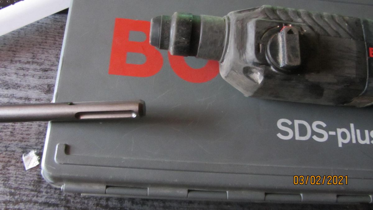

    Zenon407 napisał:
    Czy są takie przejsciówki w górę?
    SDS na SDS+
    Może kol. podać ( najlepiej zdjęcie lub model młotowiertarki) gdzie występuje uchwyt SDS i kolejny gdzie występuje SDS+ ?

    Przejściówka z SDS+ na SDSMAX nie ma najmniejszego sensu do dla SDSMAX jest osprzęt na większe średnice niż ma zakres osprzętu na SDS+ i w związku z tym szybciej uszkodzisz młotowiertakę z uchwytem SDS+ stosując do niej przejściówkę SDSMAX z dedykowanym do niej osprzętem.

    Na pewno wiertło to SDS max, na zdjęciu bardziej mi na SDS plus pasuje ale może coś źle widzę?

    Raczej wątpię by były takie przejściówki.
    Używanie Plusa do wierteł od Maxa nie ma sensu. Plus ma za mało mocy by używać dużych wierteł.
    Co kolega kombinuje?

    aka średnica?
    40 mm długie 600 mm -to spore są juz siły podczas wiercenia w betonie.
    Zrobiłem zwrot wiertła z SDSMAX .Sprzedawca przyśle SDS +.
    Myślałem ,że zwykły adapter załatwi sprawę.
