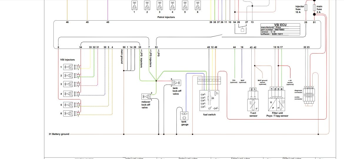

    Mam problem z instalacją Prinsa VSI. Samochód przełącza na gaz jednak nie wysterowuje cewki przy zbiorniku, gdy skończy się gaz w przewodach to gaśnie. Oglądając cewkę na krótko auto chodzi, cewka podmieniona - bez rezultatu. Napięcie na przewodach pojawia się, ale spada gdy jest podłączona cewka.
    Cewka przy reduktorze działa.
    Czy one nie są sterowane tym samym wyjściem z sterownika? Sterownik raczej odpada?
    Schemat w załączniku.

    Wygląda że z tego samego punktu, sprawdź ciągłość przewodów.

    Czy wtedy byłoby napięcie na przewodach?

    Jeżeli masz gdzieś styk zaśniedziały lub jest przewód przerwany może być szczątkowa rezystancja(dosyć duża ale jednak pozostaje), miernik z powodu swojej dużej rezystancji pokaże napięcie. w momencie podłączenia cewki napięcie znika, typowy objaw słabego styku.
