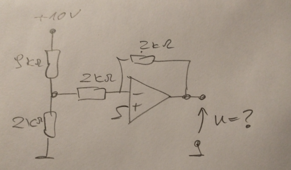

    miałem do wykonania ostatnio zadanie:
    Wyznaczanie napięcia wyjściowego we wzmacniaczu operacyjnym: metoda zwijania rezystorów
    zadaniem jest wyznaczyć napięcie wyjściowe. Chcę wykorzystać wzór na wzmocnienie ku = Uwy/Uwe = - R2/R1, tylko rozumiem, że najpierw należy zwinąć rezystory? Najpierw 2k || 2k a później dodać 9k? Dodam, że napięcie ma wyjść -1 V.
    Z góry dziękuję za pomoc.

    "że najpierw należy zwinąć rezystory" - a co to znaczy, chcesz miec rezystancje wypadkowa polaczenia rezystorow?
    Moze rowaz takie podejscie:
    - 2 rezystory 2k podlaczone do wzmacniacza operacyjnego decyduja o jego konfiguracji oraz wzmocnieniu
    - rezystor 9k i 2k tworza dzielnik napiecia (jest tez wplyw dalszych rezystorow) ktore jest podane do wejscia wzmacniacza operacyjnego o konfiguracji wyznaczonej powyzej. I to napiecie bedzie dalej "wzmacniane".

    Potencjał - i + wzmacniacza będą takie same - czyli 0
    a z czego kolega to wnosi?
    wejscie "+" wyglada ze jest 0V a wejscie "-" ma potencjal zalezny od dzielnika rezystorowego i rezystora wejscia "-" wzm. operacyjnego - i niejest on = 0V.

    viayner napisał:
    Takie zwyczaje mają wzmacniacze w układzie z ujemnym sprzężeniem zwrotnym.

    Ja bym proponował "zwinąć" dzielnik na wejściu do zastępczego napięcia i zastępczej rezystancji, dopiero potem zastosować wzór na wzmocnienie napięciowe.

    Marek_Skalski
    Posty: 1338
    Pomógł: 114
    Ocena: 1044
    @viayner Może Kolega był zmęczony pisząc te posty? Wzmacniacz operacyjny w tej konfiguracji zrobi wszystko co w jego zakresie zasilania, aby potencjały na wejściach były równe, prawda? Na razie zostawię te posty, a jak już Autor tematu rozwiąże zadanie to zobaczymy na ile były pomocne.

    widze ze zaszla niescislosc/nieporozumienie.
    - tak potencjal wejscia "+" i "-" bedzie taki sam to wynika z budowy/zasady dzialania wzm. operacyjnego
    ale
    - okreslenei kolegi marekzs3 = "Potencjał - i + wzmacniacza będą takie same - czyli 0" zinterpretowalem ze 0 dotyczy napiecia wyjsciowego a takie ono nie bedzie.
    Co prawda nie ma informacj o zasilaniu ukladu, przyjalem zasilanie "typowe".
