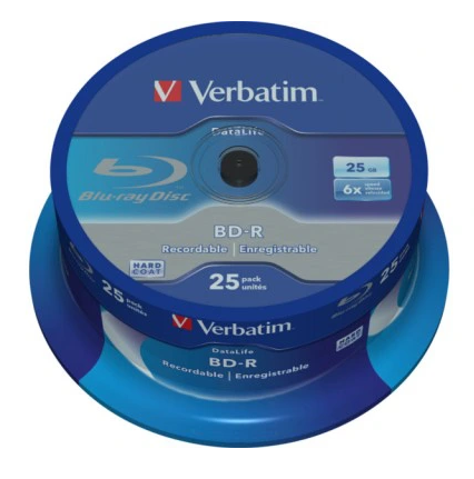

    Używam nagrywarki Blu Ray LG BH10LS30
    Nagrywałem na płytach Sony DVD+R 4.7 GB bez problemu
    Podobnie płyty BD-R Verbatim 25GB
    Kupiłem packa 25 płyt Verbatim DVD-R i sprawdzałem już 4 płyty i wywala błąd write-error occured czy coś (program Burn4free).
    W ogóle nie zaczyna nagrywać.

    Nagrywarka działa. Wczoraj nagrywałem BD-R Verbatim
    DVD-R - Blu Ray LG BH10LS30 nie nagrywa na Verbatim DVD-R
    To które polecacie? DVD-R czy DVD+R do danych?
    Generalnie nagrywam sporo zdjęć na BD-R (kopia w razie jakby dysk padł). Macie jakieś sprawdzone firmy / typy płyt Blu Ray?
