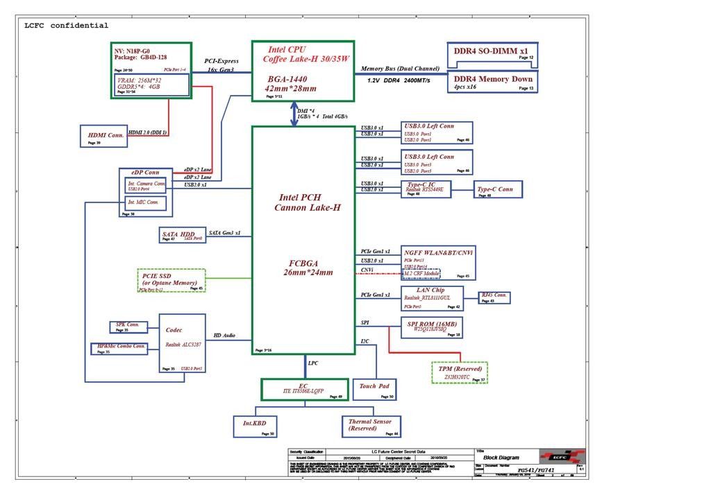

    Lenovo IdeaPad L340-15IRH Gaming (81LK00G5xx)
    * opisany bdb. Link
    i5-9300H
    HM370
    kbc IT8586E
    DDR4-2400-2666
    NVIDIA GeForce GTX 1050, 3GB
    * tylko 1x slot , praca tylko one channel
    * jest i wer. na I7-9750H GPU:GTX1050 3GB / FRU: 5B20S42313
    Umiesz

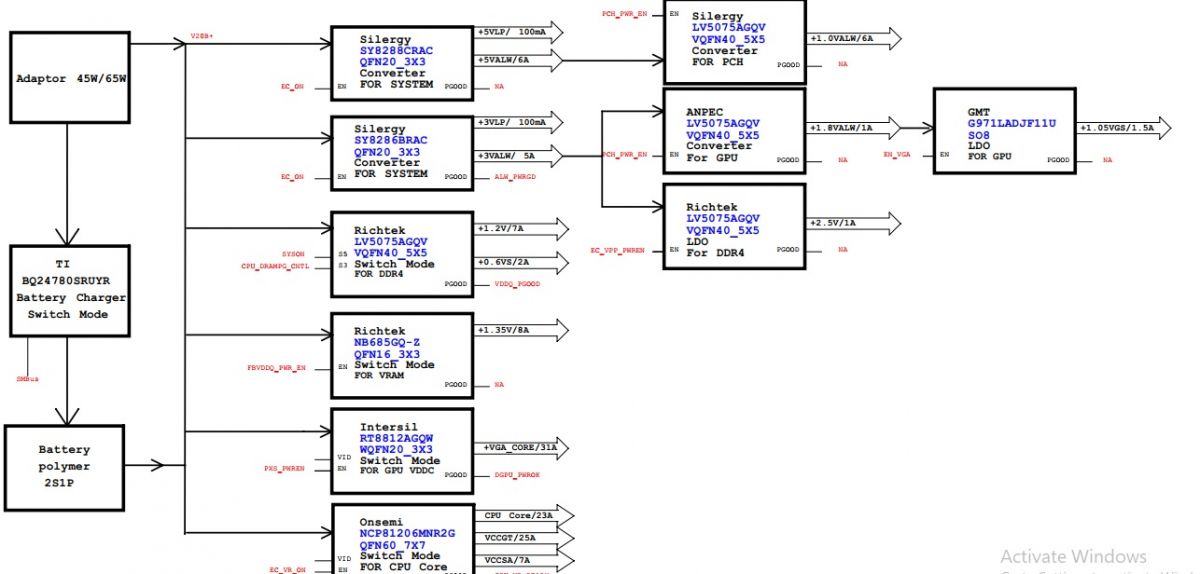

    -zacznij od zasilacza , pomiar napięcia na obciązonym
    - potem na płycie ukł. chargera BQ24780S
    Lenovo/L340 - Nie uruchamia się, przycisk zasilania i migająca dioda na nim. Lenovo/L340 - Nie uruchamia się, przycisk zasilania i migająca dioda na nim.

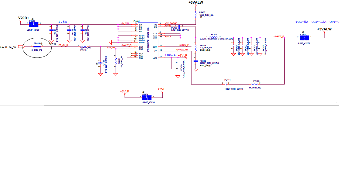

    No to pomiary na chargerze bq780S i dalej układ 3/5V,...itd

    I jest dziwna sprawa wszędzie są napięcia zgodnie z schematem bq780S 3V ;-/ i linii zasilania;-/. To jakaś paranoja że musi odleżeć 3-4 dni i włącza się bez problemu działa działa... i Nagle znów efekt jak by był w hibernacji.

    Za tym BQ780S jest kilka ukladów (3V/5V)
    * zbliżona platforma
