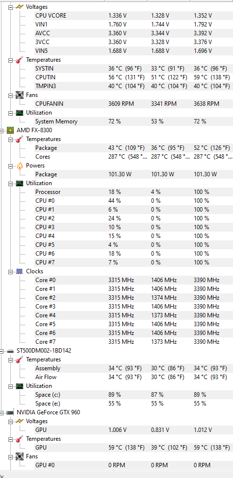

    Witam, od około tygodnia po wyczyszczeniu komputera (w tym rozkręceniu karty graficznej) monitor, klawiatura i myszka zaczęly się wyłączać. Dzieje się to najczęściej podczas grania w grę, niedawno jeszcze mialem tak tylko w 1 grze, teraz mam praktycznie w kazdej ten sam problem. Najpierw wyłącza się monitor. Przez jakiś czas moge wszystko klikać, ale nic nie widzę. Po około 15 sekundach przy każdym kliknięciu słychac "odgłos błędu". Temperatura na karcie to jakieś 50-60 stopni jak gram w tą grę w ktorej sie "to" dzieje. Na procku około 50. Dodam moze, ze chwilę przed wywaleniem monitora itp. komputer zaczyna głośniej pracować i nagle bum, komputer dalej chodzi a monitor się wyłącza. Raz sie tak zdazylo, wczoraj, ze zdazylem wyjsc z gry, juz bylem ucieszony ze moze da sie jednak grac, i w google chrome stal sie ten problem :(
    gry w ktorych to wystepuje to: cs go, gta 5 (tylko na tych 2 sprawdzalem)
    Wyłączający się monitor w losowych momentach
    Specyfikacja:
    8gb ram
    karta graficzna - nvidia GTX 960
    procesor - AMD 8300 eight core
    "zasilacz" - ibox cube II max 500w (tak wiem ze slaby)
    moje podejrzenia to ze karta siada, ma juz 5 lat jak caly komputer oprocz zasilacza

    Wszystko odłączyłem, wyczyściłem, wymieniłem pasty, podłączyłem, włączyłem po okolo 30 minutach oglądania yt FurMarka, i jak karta miala jakies 68 stopni, monitor się wyłączył :(

    Dobra, teraz wiem, ze sprawcą jest temperatura. Postanowilem nachylic sie do komputera i palcem przytrzymac wentylator od radiatora, po 5 sekundach stalo sie to co jest w temacie. Dziwne jest to, ze w tej sytuacji karta miala max 50stopni, gdzie kiedys mogla miec 80 i dzialala. Teraz komputer nawet nie zdazy glosniej pochodzic a juz karta sie wylacza. Co moge zrobic, aby ją "ochlodzic"?
