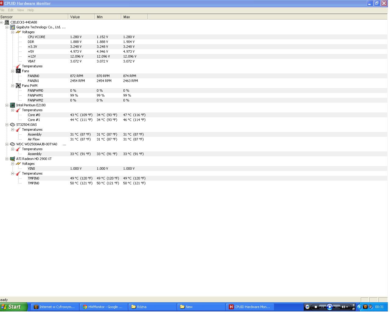

    jedyna gra w jaką udało mi się zagrać to wspomniany wcześniej CS :) normalnie patologia z tym kompem obudowy mam ściągnięte sterowniki zainstalowane najświeższe :) reinstalacja systemu także była :)
    https://obrazki.elektroda.pl/8088352700_1360193787.jpg link do screena

    Kiedy zrobiles tego screna ? Ile czasu grałeś? I czy w ogóle grałeś?
    Nikt tu wróżką nie jest... pisz więcej szczegółów.
