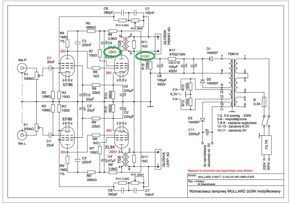

    Posty: 4
    Cześć :) czy wiecie może coś na temat zamiennika trafo TSM-III? chciałbym zrealizować projekt wzmacniacza lampowego (mój pierwszy lampiak) znalezionego tutaj: [tutaj początek UML]sawistowski.net/prywatnie/projekty/wzmacniacz.[tutaj:htm]. Kupiłem lampy ale niestety nie mogę dorwać nigdzie transformatora... Dzięki

    "Który z tych układów chcesz realizować - pierwszy w/g katalogu Mullarda czy drugi stereofoniczny będący jego adaptacją? Prostownik będzie na EZ80?"
    Chciałbym zrobić wersję stereo. Ale zastanawiam się nad tym czy nie lepiej zamówić np trafo INDEL model TSL70/001 gdzie mam prąd anodowy 250V , żarzenie 6,3V, 20V to akurat nie wiem do czego , może wentylatorek :) ? i nie musiałbym obniżać prądu jak w przypadku TSM-III. tylko przeróbki wymagałby schemat a nie jestem doświadczonym elektronikiem.
    Nie chciałem robić prostownika na lampie. Ale może kiedyś :)
    Mam natomiast pytanie dlaczego w schemacie pojawiają się takie prądy, wyższe niż zalecany prąd anodowy dla lamp ? zaznaczyłem zieloną elipsą. Tylko się nie denerwujcie że się za to zabieram a nie wiem :) właśnie chcę sie wreszcie nauczyć!
    Napięcia - nie prądy. 290V na anodzie EL84 przy 28V na katodzie daje 262V na lampie. Wobec typowego punktu pracy w kl. A - 250V to zaledwie 5% więcej, a wartość graniczna (300V) nie jest przekroczona. Nie jest również przekroczone 550V na anodzie w warunkach gdy gdy lampa nie jest jeszcze rozgrzana.
    https://bms.isjtr.ro/sheets/010/e/EL84.pdf
