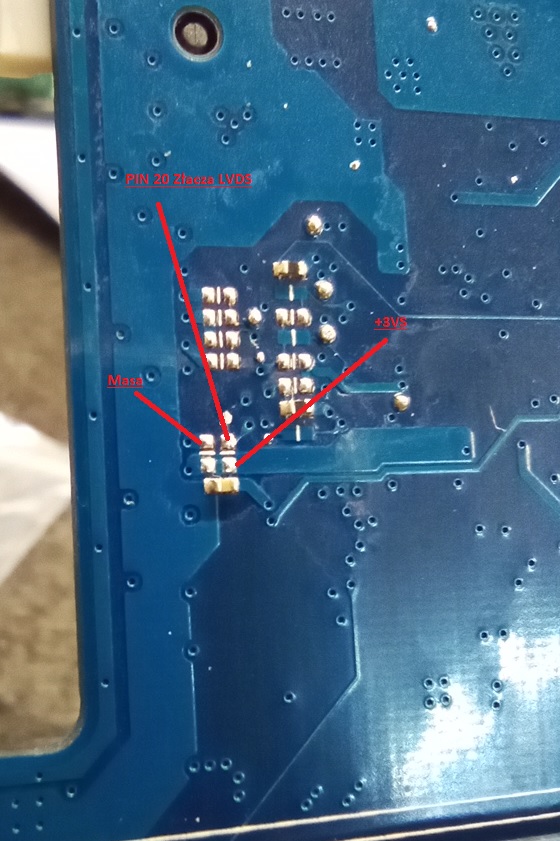

    I już mam obraz sytuacji która wydaje się co najmniej dziwna.
    Dołączam dwa zdjęcia by zobrazować sytuację.
    Podczas pomiaru napięcie na PIN'ie 20 zmieniało się w zależności jak dotykałem (zwierałem zapewne) palcem mierzone punkty. Przedzwoniłem całą płytę nie znalazłwszy wspomnianych elementów. Jedynie ciągle wracałem do punktu który był na odwrocie płyty w miejscu przelotki ale jest on bez elementów i jakby w powietrzu. Ostatecznie przyglądając się powiększeniu widać jakoby tam ten elementy miały dokładnie być a ich fabrycznie nie ma. Widać to wyraźnie porównując zaznaczony fragment schematu. Pytanie. na ile istotny jest to PIN dla matrycy. Mogę wlutować tam elementy i zobaczyć co się stanie ale skoro fabrycznie ich nie było.....[/img]

    Jak widać z lewego rys. to napiecie jest istotne.
    Zmostkuj na krótko *jest na rys. opornik 0 ohm) >zobacz efekt.?

    Efekt po montażu jest taki iż zdecydowanie bardziej matryca manifestuje załączenie przez przyciemnieje odbić na szkle (działają polaryzatory). Czyli jakby aktywuje się sama matryca ale bez treści i podświetlania. Napięcie na pinie 20 jest już prawidłowe i stabilne. Matryca aktywuje się i zaraz efekt zanika.

    Wychodzi więc na to, że tego rezystora w tej wersji płyty ma nie być. Odlutuj go. Wracamy do sygnału +LCDVDD_CON. Czy jeśli wymusisz 3V na tym pinie, to matryca działa prawidłowo?
