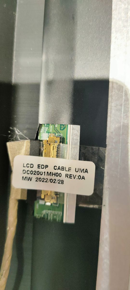

    Cześć,
    proszę o wskazówki, mam następujący problem.
    W moim laptopie lenovo G50 podczas ruszania klapka znikał obraz, postanowiłem wymienić taśmę łącząca matryce z płytą.
    Po wymianie nic nie wyświetla się na ekranie ( Monitor zewnetrzny działa bez zarzutów )
    Kupiłem nowa matryce z myślą, że jednak to była wina matrycy a podczas wymiany zepsuła się całkowicie.
    Podłączyłem nową matrcyce i coś tam na niej widać ale bardzo słabo praktycznie że wgl.
    Prosze o jakieś wskazówki co może być problemem lub co mogłem zrobić nie tak ?

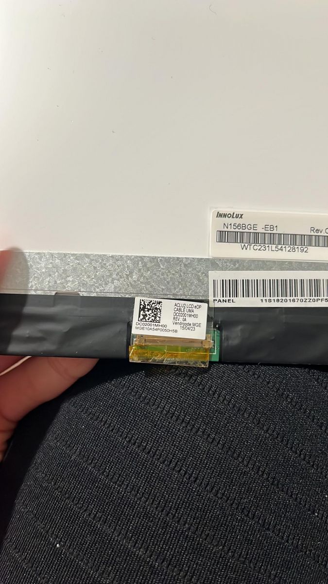

    Taka sama tasiemka , te same opisy.?
    Matryca nowa taka sama jak stara ?
    p.s
    podaj nazwę starej matrycy i nowej.
    |Opis tasiemki.
    Ten model Lenovo G50-80 80E5 Link
    i5-5257U
    np. 15,6" 1366 x 768 LG Philips LGD0468 LP156WHB-TPC1
    mobo: NM-A361/NM-A271

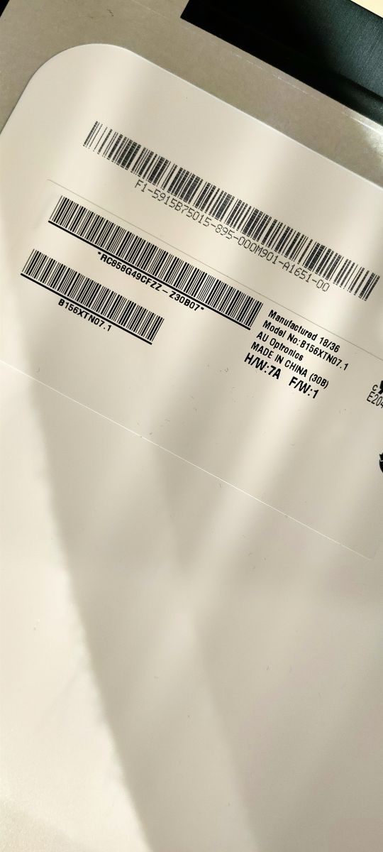

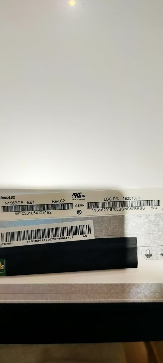

    Dwa pierwsze to nowa taśma i matryca a kolejno stara matryca i tasma
    Zbliżenie na kabel LCD EDP z etykietą. Etykieta produktu z kodami kreskowymi i informacjami o modelu B156XTN07.1 Zbliżenie na etykietę matrycy Innolux z numerem modelu N156BGE-EB1. Wyświetlacz InnoLux z przewodem i etykietą modelu N156BGE-EB1.
