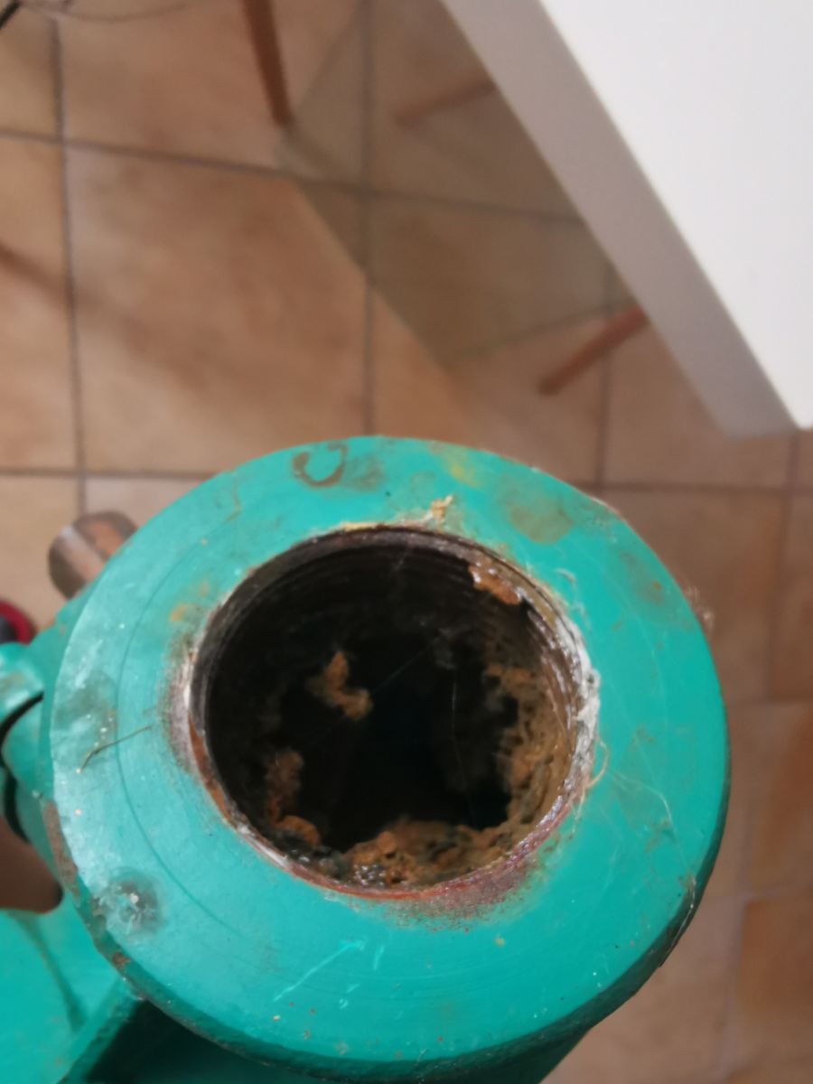

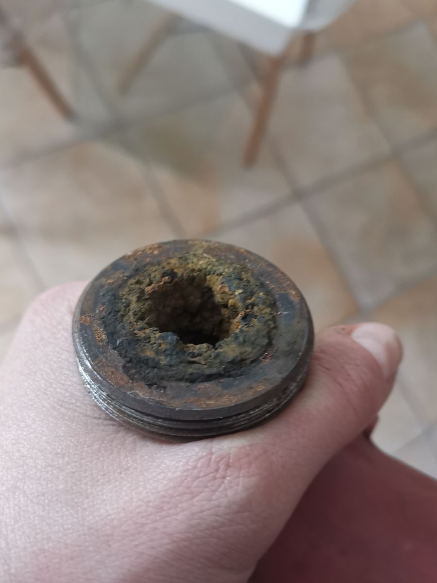

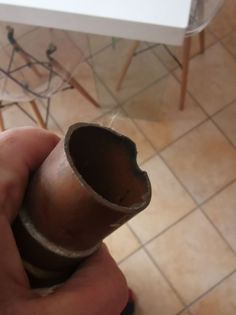

    Tak panowie wyglądają u mnie zawór 3 drożny i pompa do grzejników po stronie cieplej po 10 latach pracy. Wyciąłem też rurę i ona wygląda już lepiej
    Co sądzicie o tej sytuacji?
    Sądzę, że masz jakiś problem z elektrolizą, a nie z kamieniem.

    Mam wodę z studni głębinowej.
    Co w tej sytuacji radzicie?
