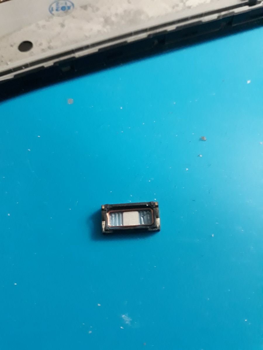

    Mam pytanie wymieniłem wyswietlacz w asus gotowy z ramka. Chciałem wýymontować głośnik cichych rozmów jednak uległ uszkodzeniu. Kupilem więc jakiś tam głośnik przeznaczony do xiaomi rozmiarem taki sam. Jednak dalej nie słychać rozmówcy. Generalnie wydawało by się że głośnik to głośnik i powinien działać? Do tego Asusa tylko głośnik dostępny na Aliexpres ale trzeba długo czekać

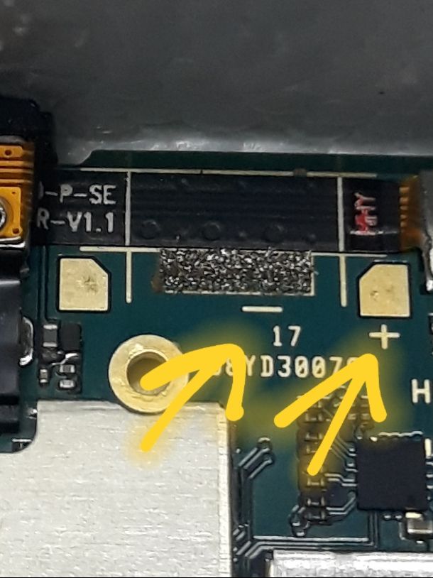

    Problem jest chyba blachy jednak po prostu zły głośnik raczej. Przejrzałem się płycie i plus mam po jednej stronie A minus w środku glosnika ? Dobrze mówię ? Jaki zamiennik głośnika będzie dobrze działać z telefonem ASUS ZenFone Max Plus?
    Takie oznaczenie mam na płycie głównej.
    W moim głośniku minus jest schowany wewnątrz. Jaki zamiennik głośnika będzie dobrze działać z telefonem ASUS ZenFone Max Plus?

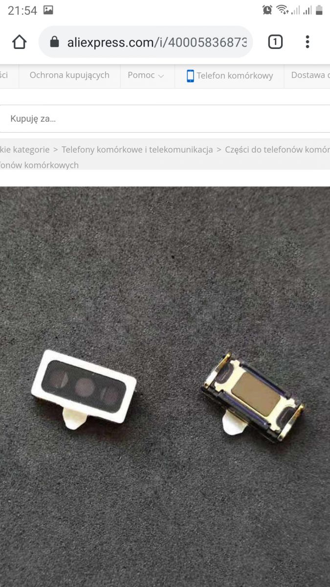

    Jaki zamiennik głośnika będzie dobrze działać z telefonem ASUS ZenFone Max Plus? Stary roztrzaskalem przy demontażu i wyrzucilem nie przejrzałem się...
    A na aliexpres taki niby pasuje do tego tel i wygląda jak by ten stalowy element na środku był minusem
