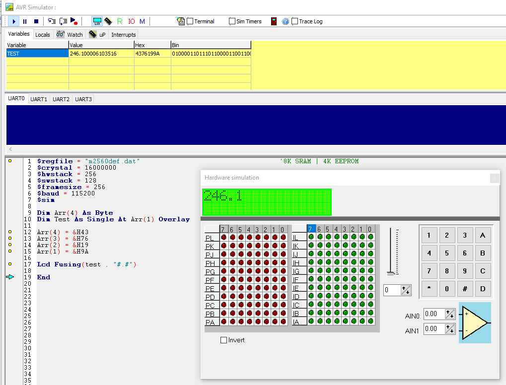

    To może taki kolorowy obrazek z LCD ;)

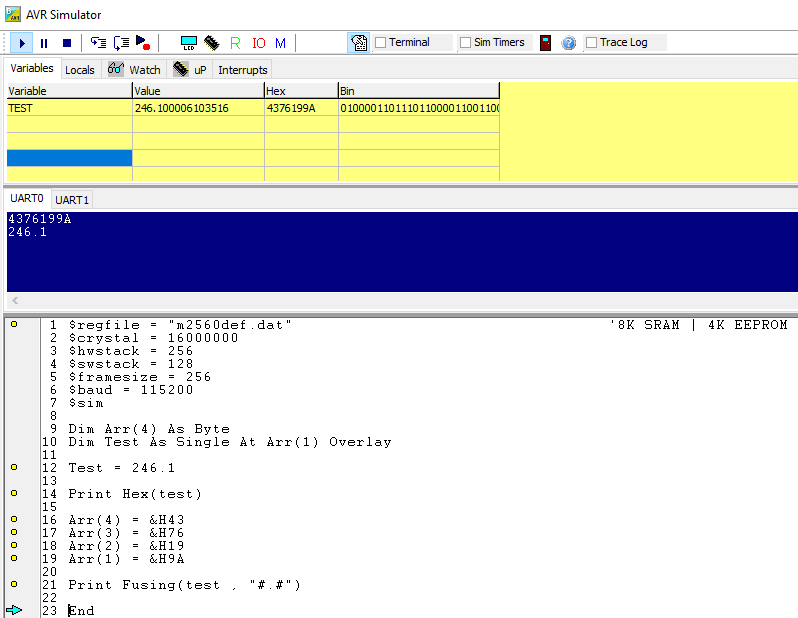

    Deklarujesz tablicę czterech bajtów Arr(4) As Byte
    Na tę tablicę poprzez Overlay nakładasz Single
    Ładujesz swoje cztery bajty po kolei do tablicy Arr(1) - Arr(4) a wyświetlasz Single. Proste jak świński ogon ;)

    Tablica Bufor() jest typu Byte więc to nie Stringi i konwersja Hexval do niczego się nie przyda. Bajty są zamieniane niejawnie we Frame tylko na potrzeby wyświetlania na LCD.
    Coś w ten deseń powinno działać. Ogólnie to można to mocno poskracać, ale nie chciałem zaciemniać.
    Kod: VB.net
    Zaloguj się, aby zobaczyć kod
