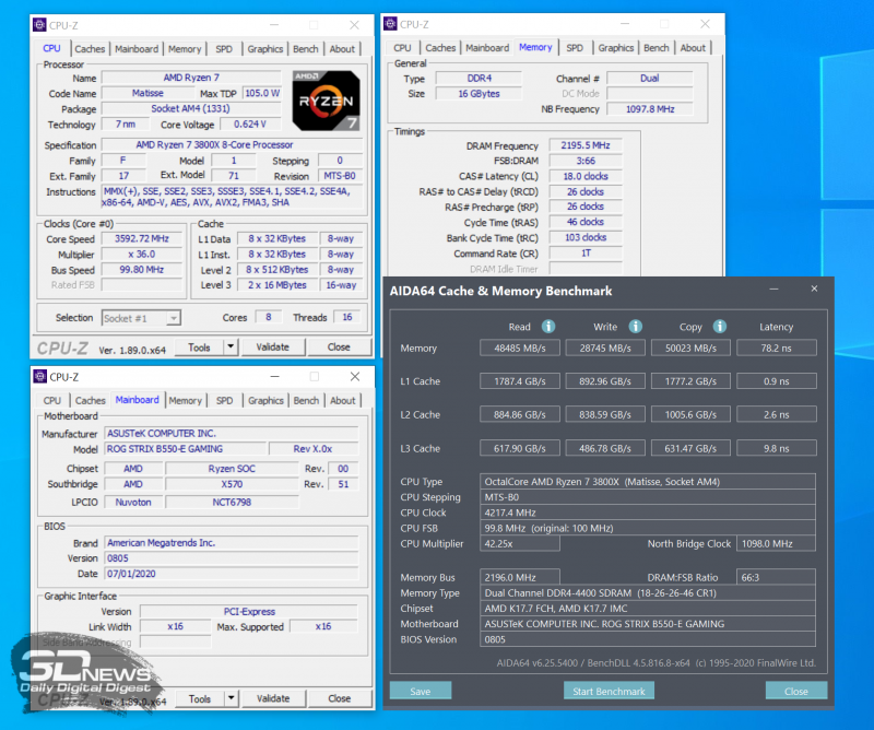

    Płyta ma
    2 × PCI Express 4.0 x16 ( x16, x8+x8 (SLI/CrossFire))(CPU)
    1 × PCI Express 3.0 x16 ( x4/x2)(B550)
    2 × PCI Express 3.0 x1 (B550)
    6 × SATA 6 GB/s (B550)
    1 × M.2 (CPU, PCIe 4.0/3.0 x4/SATA dla 2242/2260/2280/22110)
    1 × M.2 (B550, PCIe 3.0 x4/SATA 2242/2260/2280/22110)
    W który slot wpieta grafika ?
    Pokaż swoją wer.Bios.
    RAM są na liście wspieranych ?
    Z dyskami masz ograniczenia> patrz manual.
    p.s
    AMD Ryzen 7 3800X,
    ASUS ROG STRIX B550-E GAMING (BIOS 0805)
    GeForce GTX 1080 Ti iChill X3 Ultra,
    :idea: działa
