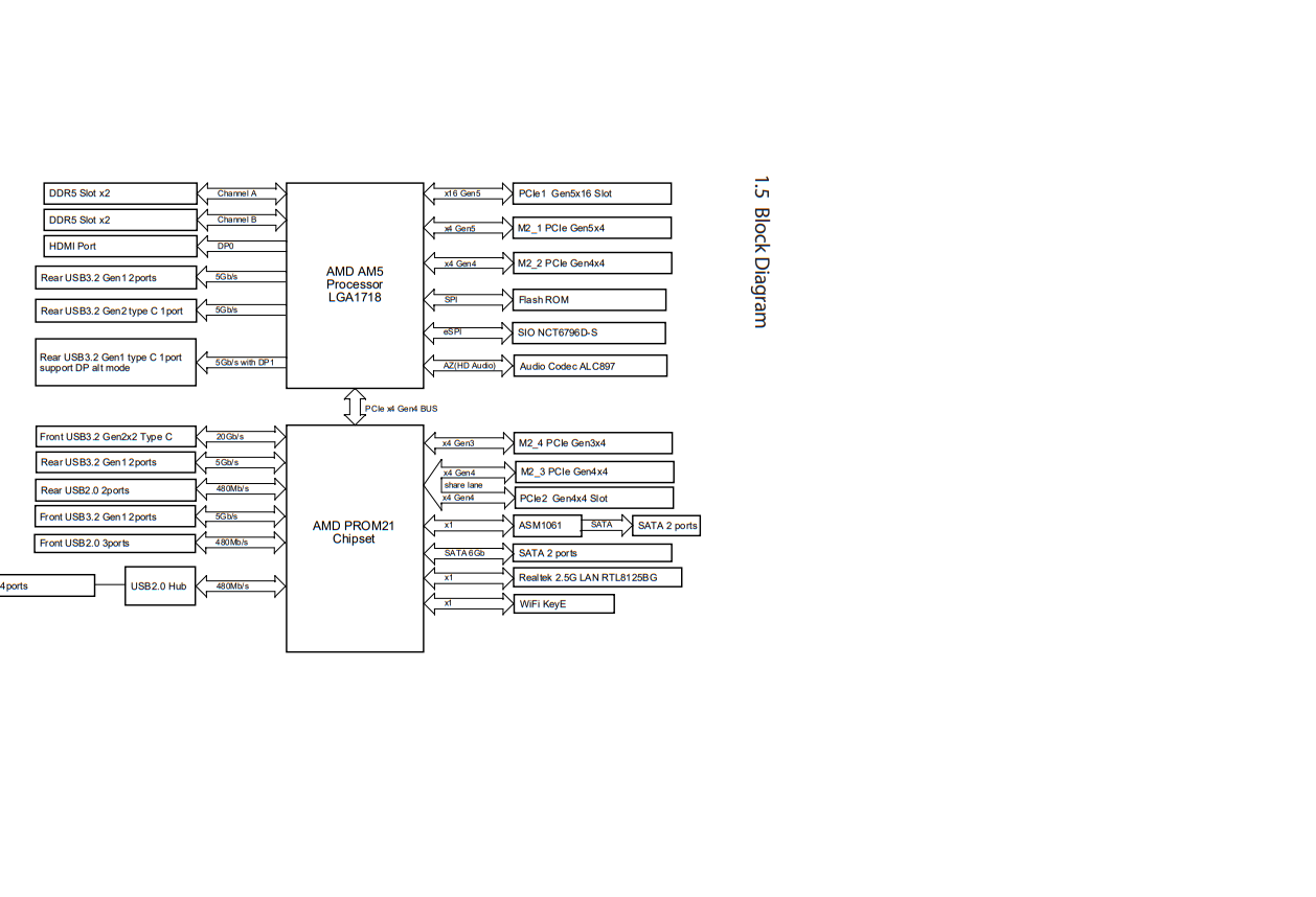

    Potrzeba podejśc do serwisu
    - maja wszystko: sprawdzą przez podstawienei : zasilacz, cpu
    * jako oba podzesxpoły Ok. , pozostaje płyta /DDR4
    - cpu posiadany ma wbudowana grafikę (iGPU)
    Jeden z tematów o tej płycie Link
    Powinno się zapalac i gasnąc (jak OK)
    - cpu > DRAM . VGA > boot
    Link_ opis płyty, np.Bios
    Kompatybilność hardware tej płyty Link
    - z tym cpu pasują wszystkie Bios, (all) , nie byo potrzeby wgrywania 1644
    ASUS ROG Strix B850-A Gaming WiFi - brak obrazu po uruchomieniu
    ? czyżby cpu/płyta
    Głośniczek NIE pika?
