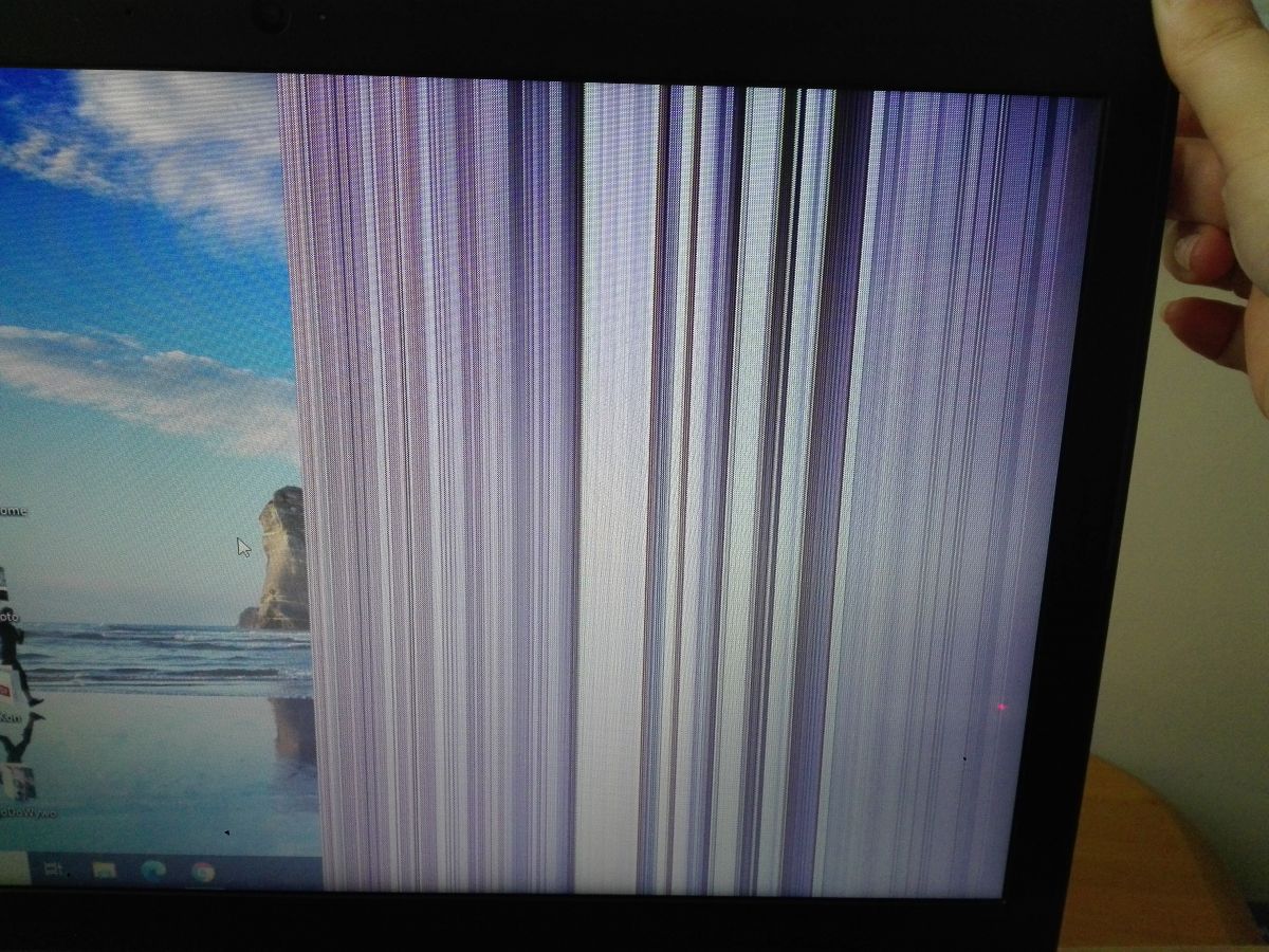

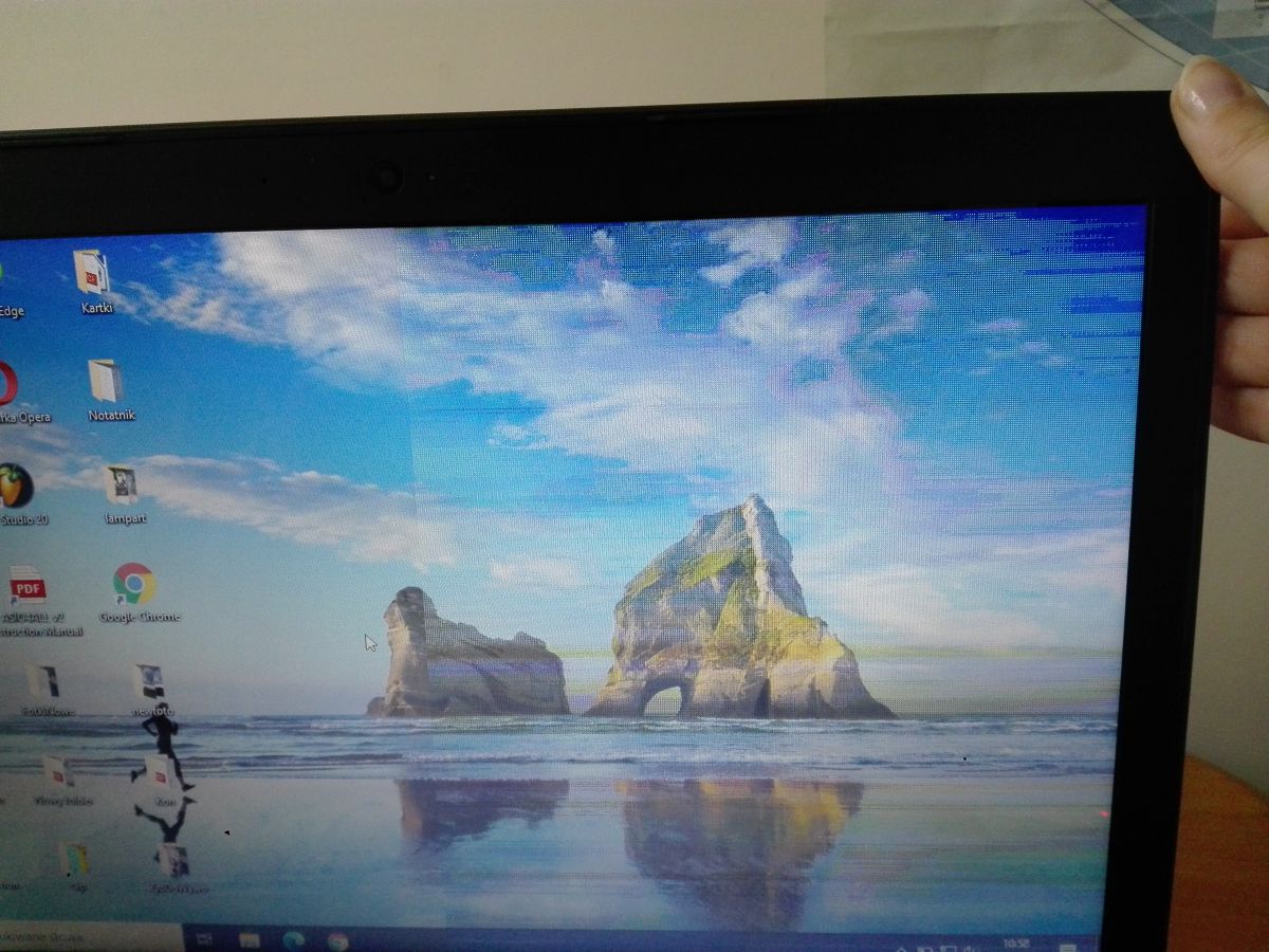

    Cześć
    Pytanie brzmi- czy przedstawiony na zdjęciach problem z monitorem jest naprawialny jakkolwiek. Któregoś dnia po włączeniu po prostu taki był- nic na niego nie spadło, on nie spadł, zaczął migać wzorkami na połowie, w pewnych ustawieniach jest ok, a w innych miga w paski, ciapki itd albo są wzroki na stałe, ale wystarczy, że ścisnę w rogu albo wygnę monitor i już jest dobry ekran- co jest grane i czy da się to naprawić? Bo nie chcę taszczyć laptopa do serwisu tylko po to, żeby się dowiedzieć, że się nie da :) Laptop lenovo ideapad 310 - Ekran na połowie raz działa raz nie działa Laptop lenovo ideapad 310 - Ekran na połowie raz działa raz nie działa [img-3] Laptop lenovo ideapad 310 - Ekran na połowie raz działa raz nie działa

    Poczatek końca żywota matrycy
    - 5% na to,że coś się wypieło (tasiemka)
    :idea: Trzeba rozebrać popatrzeć , pomierzyć (np. płytka elektroniki matrycy)
    Zazwyczaj laptop Lenovo ideapad 310-xxxx , to płyta NM-A751
    Zaś 13.3" Lenovo IdeaPad U310, U410 to platforma Quanta(LZ7/ LZ8)
    -matryca np. B133XTN01.0

    Na 99% matryca do wymiany. Do sprawdzenia przez podstawienie innej matrycy.
