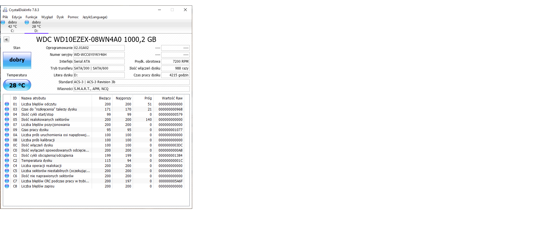

    Cały problem trwa 3 dni, zaczęło się od tego, że wchodzenie do gry trwało bardzo długo. Do tego w samej grze występowały lagi, z czym w przeszłości nie miałem do czynienia. Sprawdziłem spójność plików nic to nie dało, po przeinstalowaniu na drugi dysk gra chodziła płynnie.
    Wywnioskwoałem więc, że to problem z dyskiem. Aby się upewnić przeskanowałem dysk za pomocą HD TUNE'a i nic nie wykazał. Proszę o pomoc, co robić?

    Podmień kabel SATA, nic tu nie widać poza dużą ilością błędów w komunikacji. Po wymianie obserwuj parametr C7 czy dalej nie rośnie. Funkcje -> Funkcje zaawansowane -> Wartość RAW -> 10[DEC] będzie bardziej czytelne.

    Autor nic nie pisze o działaniu samego systemu tylko o ścinkach w grze która znajdowała się na dysku HDD. Po przeniesieniu na dysk systemowy nie ma problemów.

    Podmiana kabla podziałała
    dziękuję za pomoc
