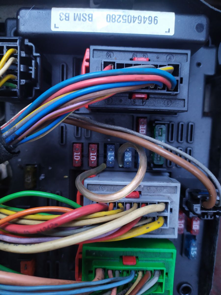

    Witam koledzy, czy BSM w Peugeocie 206 można podmieniać po tych samych numerach, czy trzeba je programować?
    Czy podmieniając BSM z jednego na drugi o tych samych numerach lub innych mogę coś uszkodzić w sterowniku auta? Peugeot 206 CC - Zasady wymiany BSM o tych samych numerach: ryzyko uszkodzenia sterownika?

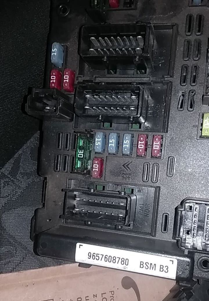

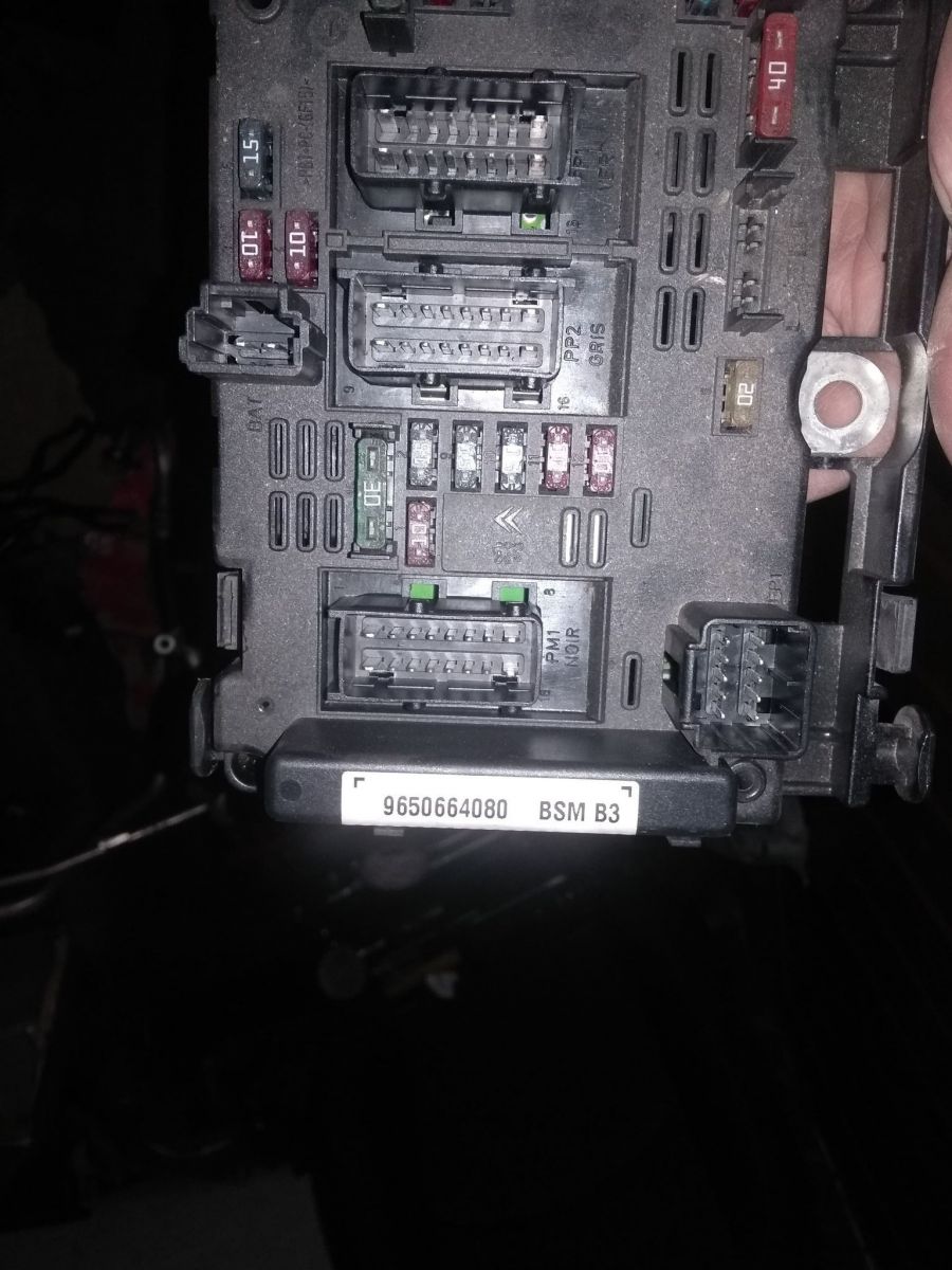

    Będę miał na próbę dwa BSM o innych numerach niż mój. Mój nr to BSM B3 9646405280 czy podmieniając te moduły nie uszkodzę nic w BSI lub sterowniku lub gdzieś indziej?

    Jeśli są sprawne to tylko je montujesz i ma działać.

    BSM podmienione auto odpaliło awaria ta sama brak napięcia na bezpieczniku od świateł mijania.

    auto na muxie? jak tak to szukaj w przelaczniku zespolonym, tak zwany com 2000

    Nie do końca kolego bo autor pisze / brak zasilania na bezpieczniku świateł mijania / potrzebny będzie schemat lecz bardziej rok produkcji no i jaki motor
    wtedy można wyczajć skąd ono jdzie. bo po co wymieniać na pałę i brnąć w koszta, nie koniecznie niezbędny tu jest djagnoskop planet, w autocomie też jest test elementów auta, naciskając funkcję test św mijania zobaczy czy elektrycznie jest ok wtedy stwierdzi czy com2000 jest sprawny bo poco zwalać kierownicę niepotrzebnie, a przy tym majstrowaniu można uszkodzić zwijacz, a co gorsze przy ingerencji w coma może zmienić się kalibracja kąta skrętu co do schematu te 2 dodatkowe dane wtedy ze schematem prostrza sprawa.

    Jeśli chodzi o podmianę BSM to możesz podmienić i nic nie uszkodzisz i nie trzeba kodować.
    Jeśli chodzi o światła mijania to sygnał z COM idzie cyfrowo do BSI a z BSI do BSM. BSM jest modułem wykonawczym, wewnątrz są dwa przekaźniki jeden od świateł drogowych drugi od mijania, jeden i drugi przekaźnik "podaje" napięcie na bezpieczniki F11 i F12 (światła drogowe) i F9 i F10 (światła mijania). Więc masz tak samo uszkodzone oba BSM (częsta przyczyna).
    Rozwiązaniem jest albo włożenie sprawnego BSM albo zworka miedzy bezpiecznikami F9 i F10 (najtaniej)

    To nie ma żadnego znaczenia, ani na przekaźniku ani w przewodach nie zmienia się natężenie a jedynie na podwójnie obciążonym bezpieczniku. Jedynie wadą jest to, że jak "padnie" bezpiecznik nie będą wcale świecić światła mijania.

    Ostatecznie możesz z dwóch zrobić jedno zakładając że masz bsm jak ze zdjęć z kwadratowym kostkami. W swoim rozbierasz i szukaj małego białego przekaźnika. To on uruchamia światła mijania.
