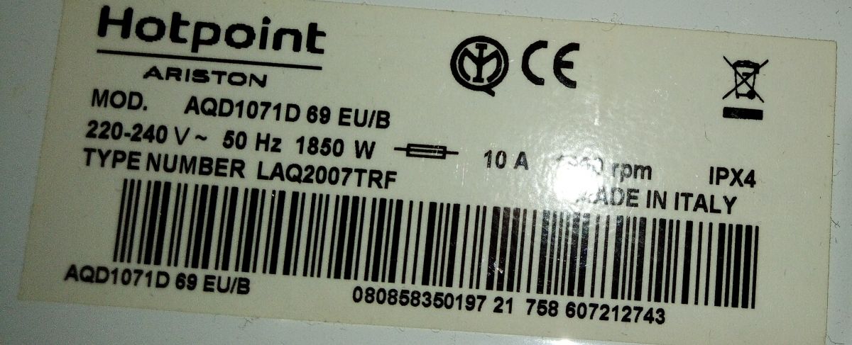

    Dzień dobry,
    Posiadam pralkę taką jak w tytule, a ona posiada strasznie zajeżdżone łożyska. Nigdzie nie mogę znaleźć specyfikacji tych łożysk, żeby je kupić i wymienić, stąd moje pytanie, czy ktoś z kolegów posiada może takową wiedzę? Chciałem napisać do producenta przez formularz, ale tam trzeba podać dane z karty gwarancyjnej, której nigdzie nie mogę znaleźć (może już jej nie być, bo pralka dawno po gwarancji).

    Podaj numer producenta lub zamieść zdjęcie tabliczki znamionowej. Prawdopodobnie zbiornik będzie zgrzewany a w takim wypadku producent nie udostępnia informacji na temat łożysk i uszczelniacza ponieważ wymienia się kompletny zespół piorący. Tutaj przykład takiej naprawy: https://youtu.be/wSB6UBciqeo
    Niestety problem w tym, że jeżeli pralka bardzo długo była eksploatowana z uszkodzonymi łożyskami to może być już za późno na naprawę.

    Dziękuję bardzo za szybką pomoc.
