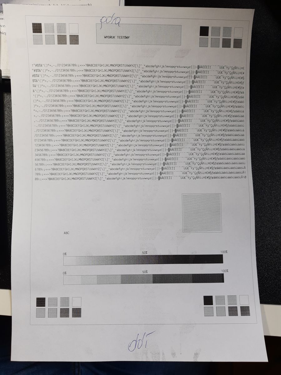

    Zakupiłem ostatnio trzy letnią drukarkę brother mfc-l2700dn i niestety mam problem z wydrukami. Drukarka przez środek brudzi wydruki. Wymieniłem bęben, zresetowałem go w ustawieniach drukarki, próbowałem też, używać suwaka na starym jak i nowym bębnie wszystko bez rezultatu. Nie bardzo wiem jak ugryźć temat do tej pory miałem wyłącznie drukarki atramentowe.
    Proszę o jakaś poradę co zrobić, jeśli nie uda się rozwiązać problemu to będę musiał ją niestety zwrócić.
    Będę wdzięczny za pomoc :)

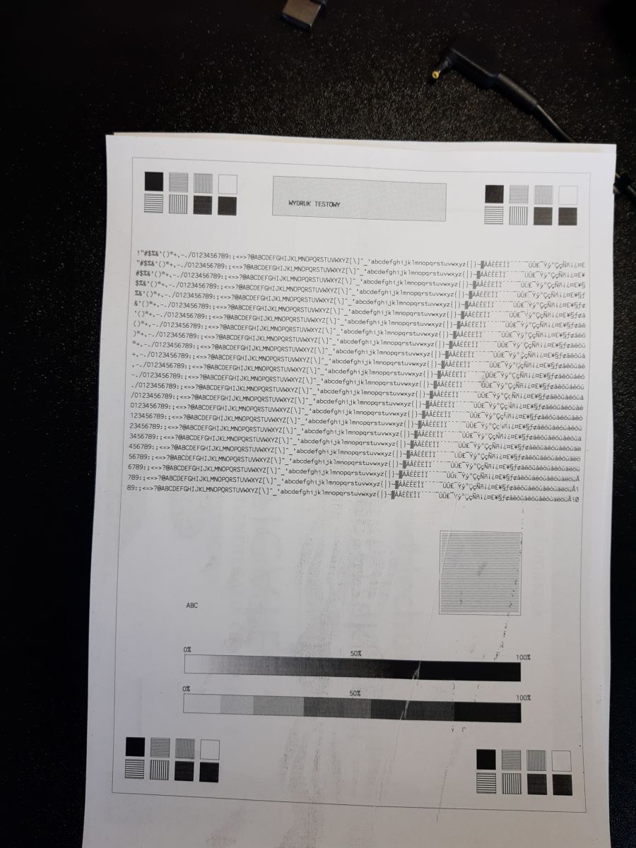

    A tu sie nie zgodze. Jezeli nie beben to w pierwszej kolejnosci sprawdziłbym układ utrwalania szybko wizualnie mozna sprawdzic czy nie jest zabrudzony itp. a dopiero pozniej szukac wymian. Najłatwiej puscic wydruk i otworzyc klapy w trakcie drukowania. Kartka w polowie drogi bebna i widzisz czy za bebnem masz ślad. :) Ewentualnie w polowie fusera.

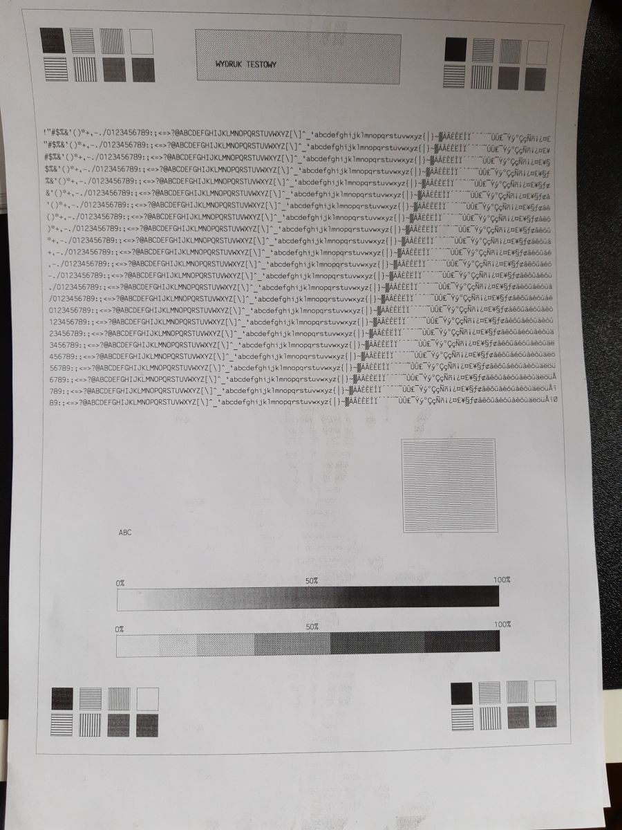

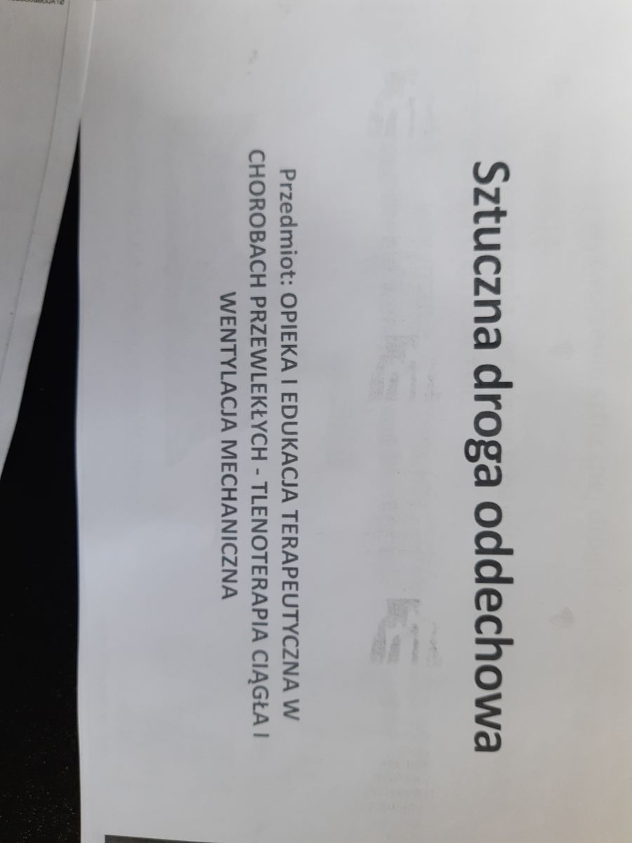

    rafal9724
    Posty: 8
    Brother MFC-L2700DN - Brudzi wydruki mimo wymiany i resetu bębna Brother MFC-L2700DN - Brudzi wydruki mimo wymiany i resetu bębna toner, bęben wymieniony i niestety nadal to samo
    Amcoranos napisał:
    SilverGTA napisał:
    Zacząłbym od wymiany tonera, bęben nic nie ma do takich zabrudzeń.
    Z tego co widzę te zabrudzenia są nieregularne.
    czyściłem szmatką wnętrze drukarki, niestety w laserowych jestem zielony

    otwórz klapkę z tyłu urządzenia i sprawdź w jakim stanie jest utrwalanie.
    Utrwalanie to te dwa gorące wałki. Powinny mieć czystą powierzchnię

    Sprawdź jeszcze jak wygląda wydruk po zmianie ustawienia papieru np na ekologiczny lub bardzo gruby, czy również występują takie zabrudzenia.

    Na wałkach jest "skaza" która odpowiada plamie, którą drukuje drukarka. Więc to to. dziękuję bardzo za pomoc.
    Gdy zmieniłem papier na "grubszy" faktycznie zabrudzenie jest mniejsze, natomiast w przypadku papieru "ekologicznego" zabrudzeni jest zdecydowanie większe.
    Drukarkę zwróciłem będę szukał jakieś nowe drukarki laserowej z automatycznym duplexem i tanimi materiałami eksploatacyjnymi.
