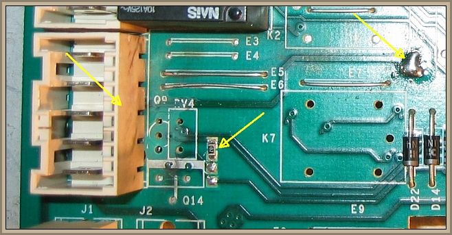

    Indesit WISE87 martwa
    Uszkodzony warystor RV3 - RV4
    tranzystor Q9
    Ma ktoś schemat albo rozpiskę czesci

    RV3- S10 K275
    RV4- 05 K275
    Q9 triak Z0607
    Przepięcie z sieci przyszło?

    To jeszcze dokup rezystory 1k i 560 Om smd.
    Jak port procka wytrzymał naprawa się powiedzie.

    karolark napisał:
    Na szczęście to awaryjna więc mam trochę czasu
    Jasne Masz do zrobienia przelotki zaznaczone na foto oraz rezystor SMD 102 w sterowaniu triaka blokady (pewno została zalana), ale czy jest dobra?

    Zrobione
    Wymiana elementów z postu 2
