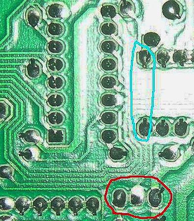

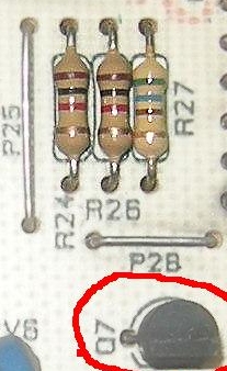

    Element Q7 na obrazie jest zniszczony (ten obraz akurat zrobiony wcześniej przed zniszczeniem).
    Ja czytałem na forumie i nie mogę znaleść nic, a propos mojego problemu.
    W dodatku nie wiem czy uszkodzeniu dotyczy tylko i wyłącznie ten element ?
    Czy mogły istnieć w pobliżu uszkodzenie innych elementów.
    Proszę kolegów o jak najszybszej odpowiedzi bo już mam górę prania, a żona ciągle krzyczy by kupić nową pralkę bo nasza już ma 7 lat, ale nigdy przedtym się nie popsuła.
    Dziękujemy za każdą pomoc.
    Proszimy ewentualnie schemat do tej pralki.
    Ewentualnie nazwy elementów Q7 i RV7.

    Jest to triak możesz założyć taki jak ten obok lub podobny np MAC97A8 najbardziej osiągalny w sklepach elektronicznych przy takim uszkodzeniu przepala się rezystor doprowadzający sterowanie na środkową nogę.Ważne aby usunąć przyczynę tego wypalenia.
    :arrow: wiesiekba-rozumiem przez to że rezystor to będzie ten jak na obrazku (otoczony niebieką linią)?
    Triak na obrazku otoczony czerwoną linią.
    A co z tym niebiekim elementem pod triakem?
    Nie mógł też ulec uszkodzeniu?
    Dzięki wszystkim za pomoc.

    Nie widzę tego niebieskiego zaznaczenia ale chodzi o R27 ma mieć 560 ohm a warystor RV7 raczej nie wypala się ale dobrze by było zmierzyć.

    Rezystor rzeczywiście to R27.Płyta zabrał kolega jak mnie nie było w domu do sprawdzenia.A propos warystor został zmieniony,został tylko triak MAC97 w sklepie było wiele typów a fakt że nie miałem przy sobie tego uszkodzenego to nie wiedziałem który wybrać.Aczkolwiek pan przy sklepie powiedział że to nie ma znaczenia,że pasuje praktycznie każdy.Jednak mam wątpliwości gdyby tak na prawdę było, to po co tyle typów?

    Opornik to faktycznie R27 560Ω /+/-5%
    Q7 – jednak nie widać uszkodzenia (co w końcu na nim pisze, a na pewno to samo co na innych poniżej)
    Natomiast na fotce od spodu nie widać przy jej jakości (odblask) czy R27 ma połączenie z Q7.
    Zresztą mając już teraz prawdopodobną przyczynę po kabelkach dojdziesz gdzie przychodzą do programatora (PCB) i podasz nam...

    Widać na pewno bo to zdjęcie pochodzi z przed uszkodzeniem.
    Na pewno ma,bo już sprawdziłem.
    Kable są tak pomieszane,i długie w dodatku nie są łatwo dostępne.
    Tak wygląda płyta po wymianie warystora RV7(nie mógłem znaleść tego samego w wszystkich sklepach elektronicznych w mieście,montowałem inny podobny) i triaka Q7.
