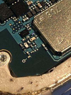

    Jak w temacie, zdejmując osłonkę za mocno przydusiłem i wyrwało mi te 3 elementy zaznaczone na zdjęciu. Mam wszystkie ale jeden to chyba opornik i dwa kondensatory, nie wiem w których miejscach były a nie chcę robić metodą prób i błędów bo elementy bardzo małe są. Może ktoś z was ma schemat albo jakąś rozpiskę. W załączniku zdjęcie z zaznaczonymi punktami

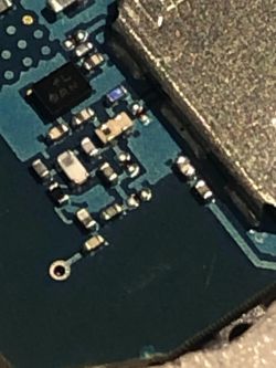

    Jeden z tych elementów to cewka, dwa pozostałem to kondensatory. Może ktoś z was ma taką płytę zepsutą i może mi to sprawdzić. Telefon działa bo wymieniłem gniazdo ładowania i ładuje, zasięg jest ale brak jet zasięgu wifi, to znaczy bardzo słabo łapie. Jak przyłożę palca do tych punktów to pojawia się prawie na full

    Porownaj z service manualem, masz tam rowniez liste elementow z kodem producenta wiec w ten sposob mozesz odszukac wartosci albo dawce z ktorego mozna by je zapozyczyc.

    Prosze bardzo.
