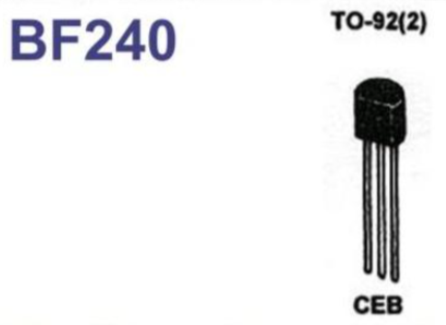

    Może to oczywiste, ale czy zwróciłeś uwagę na to że BF240 ma inaczej wyprowadzone elektrody niż większość tranzystorów w tej obudowie?
    Budowa generatora sygnałowego FM - problem z uruchomieniem modułu 10,7 MHz
  • #3 19273850
    fred114
    Posty: 240
    Ocena: 17
    Tak, zwróciłem uwagę i użyłem BF241. Myślę, że ta zamiana nie ma wpływu na działanie generatora.

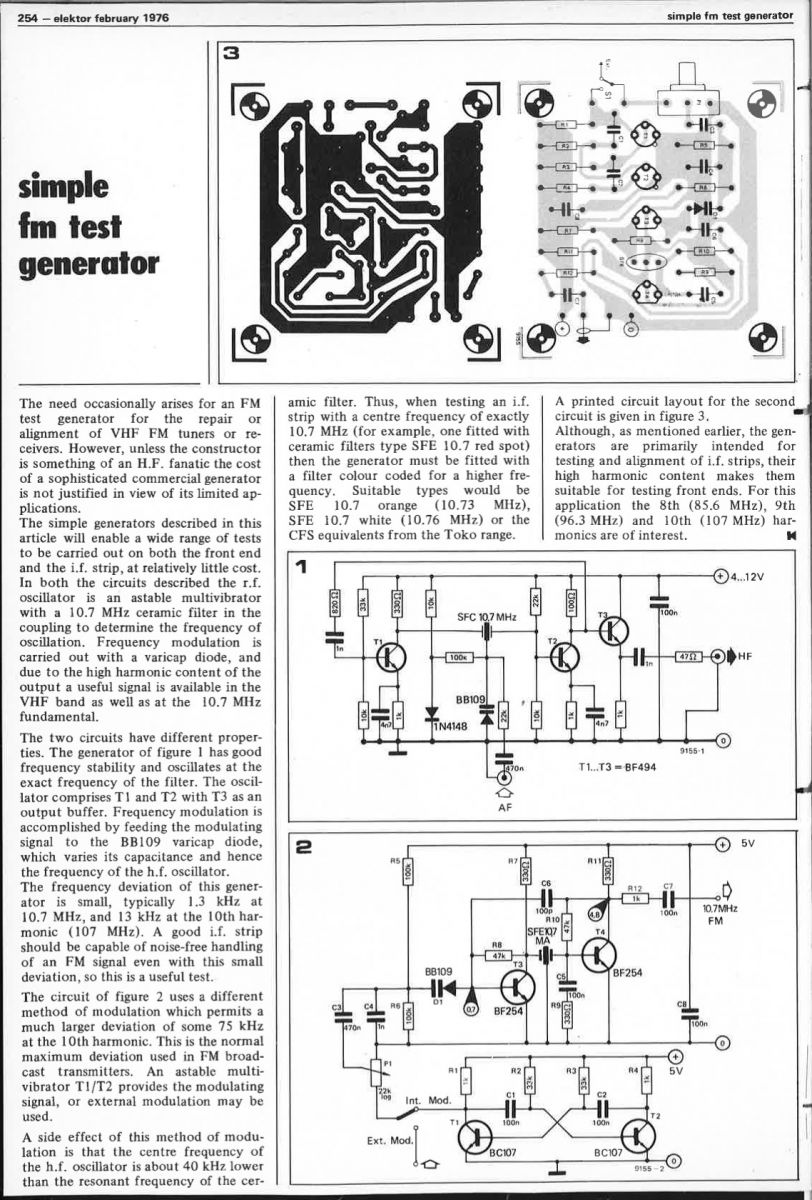

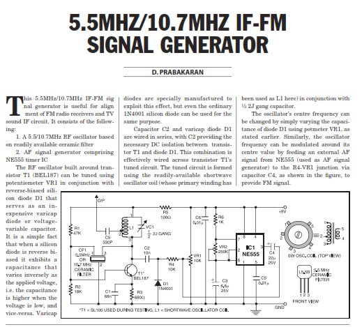

    Wpisałem w popularnej wyszukiwarce hasło generator 10,7MHz i podstawiło mi się coś z Elektora.
    I jeszcze taki
