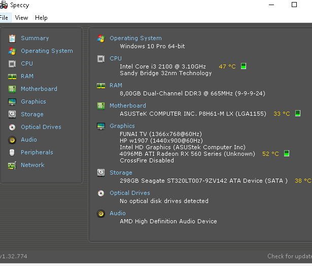

    Witaj. Zacznij od sprawdzenia temperatur (program OCCT na przykład). Jeśli temperatury są w normie, przetestuj pamięć (bootowalny memtest) oraz sprawdź stan dysku (program Crystal Disk Info).
  • #3 19274178
    CZOKET_
    Poziom 4  
    Posty: 39
    Ocena: 5
    Zawieszanie się komputera z i3 2100, Radeon RX560 4GB podczas grania i przeglądania
    temperatura ok tylko sektory coś tam się dzieje

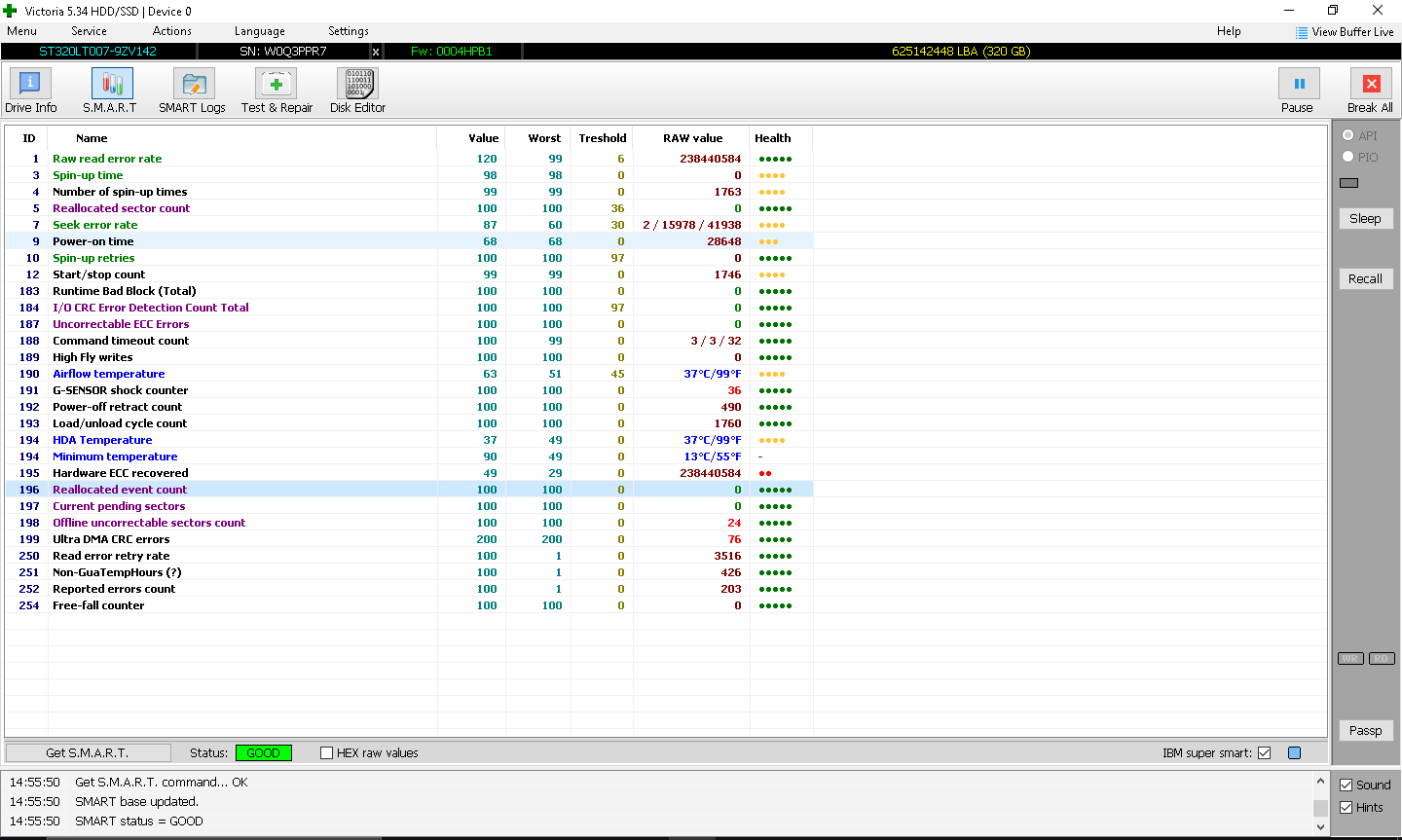

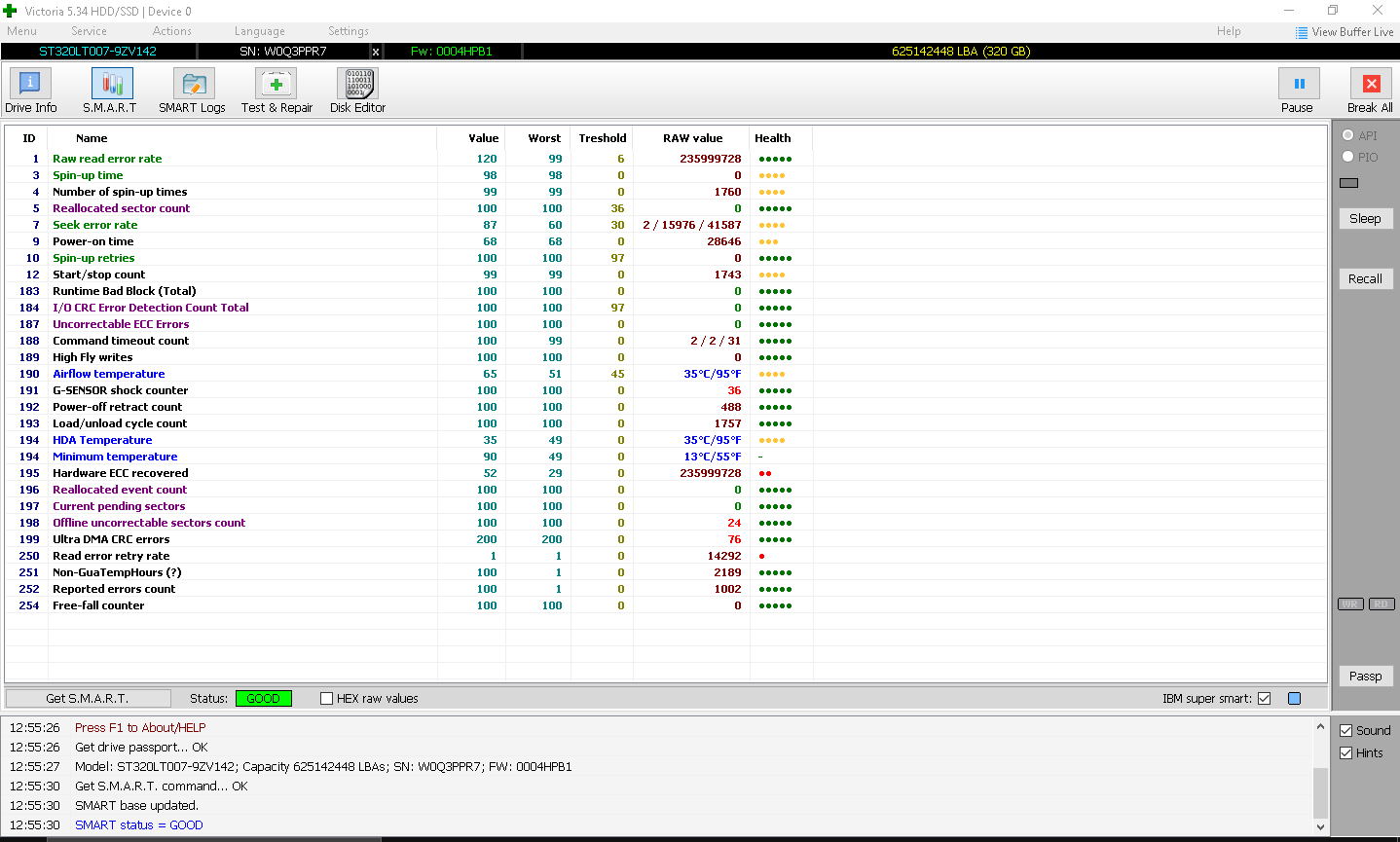

  • #4 19274219
    dt1
    Admin grupy komputery
    Posty: 48164
    Pomógł: 7298
    Ocena: 8255

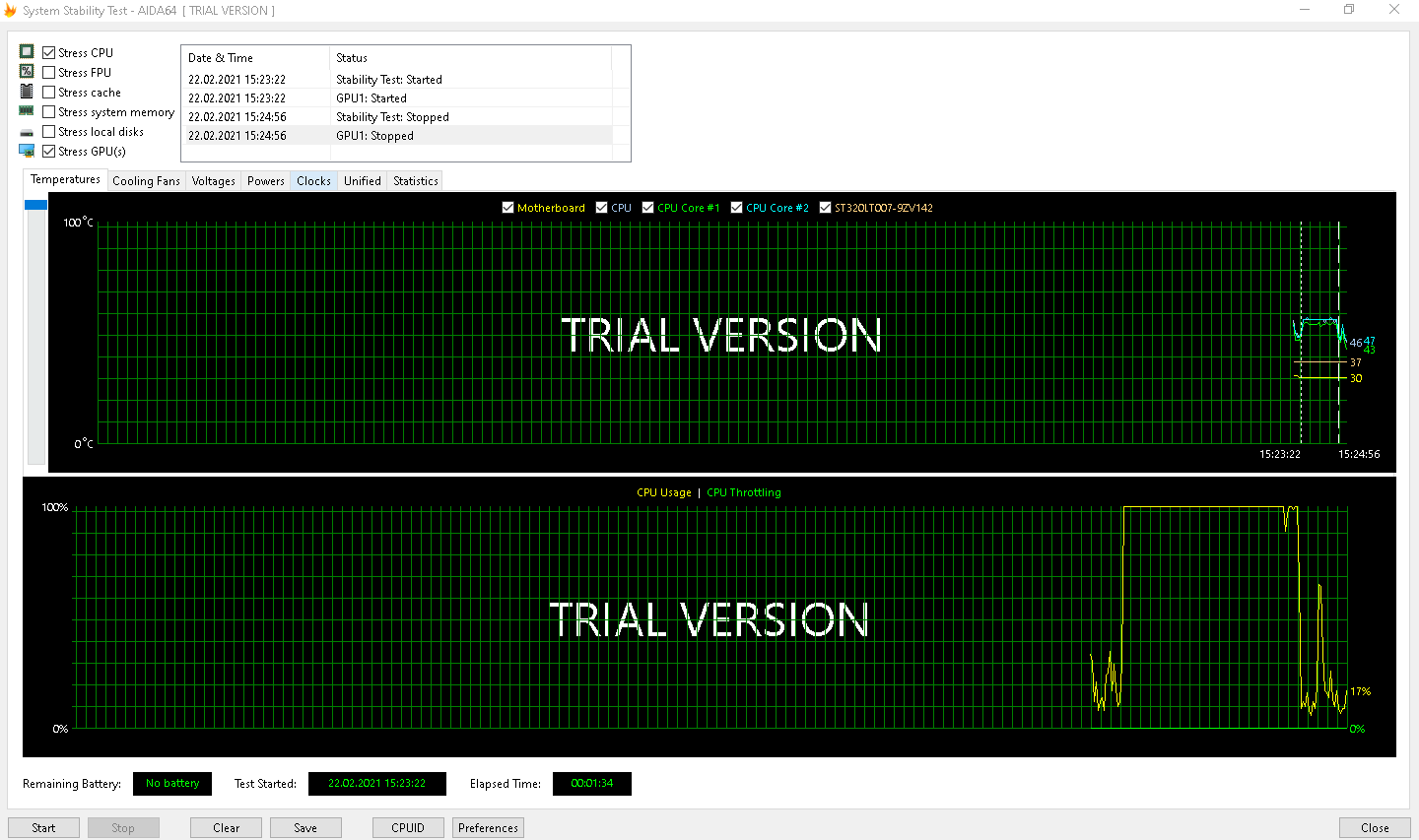

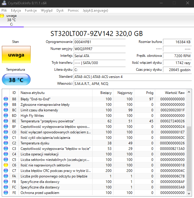

    Temperatura OK, czyli jaka jest temperatura rdzeni procesora i karty graficznej? Dysk miał wcześniej uszkodzenia, być może nadal ma, należy mu zrobić skan całej powierzchni, najlepiej spod DOS (programy MHDD lub Victoria 3.52), ewentualnie spod windows (program Victoria 5.x) - w przypadku Windows należy puścić skan i nie wykonywać na komputerze żadnych innych czynności, aby jak najmniej wpływać na wyniki testu dodatkowym obciążeniem.

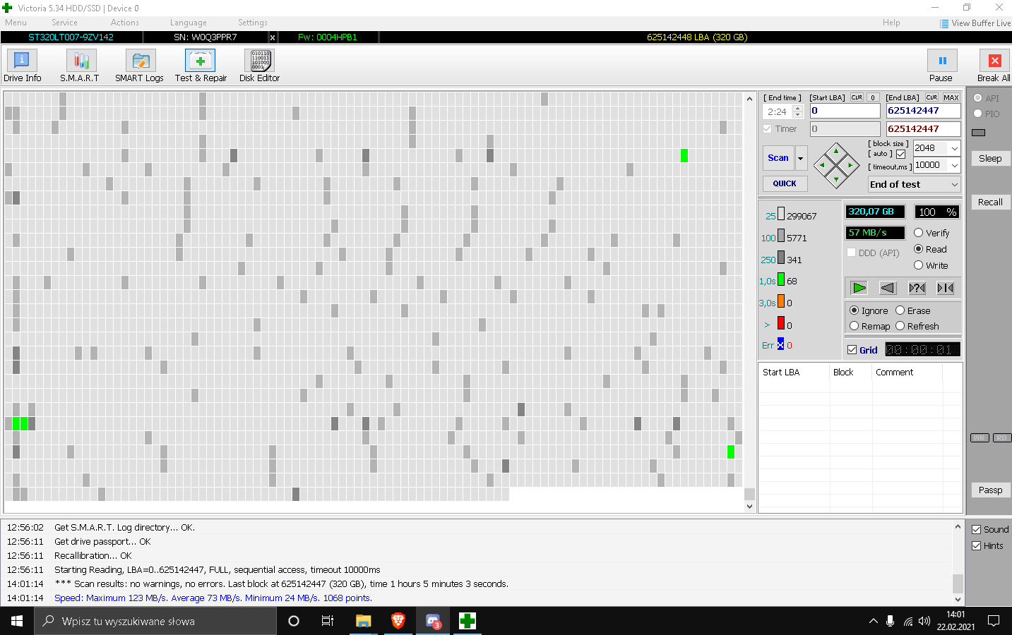

  • #7 19274280
    CZOKET_
    Poziom 4  
    Posty: 39
    Ocena: 5
  • #8 19274296
  • #9 19274323
    CZOKET_
    Poziom 4  
    Posty: 39
    Ocena: 5
    a i jeszcze jak odpalam steam to mam laga

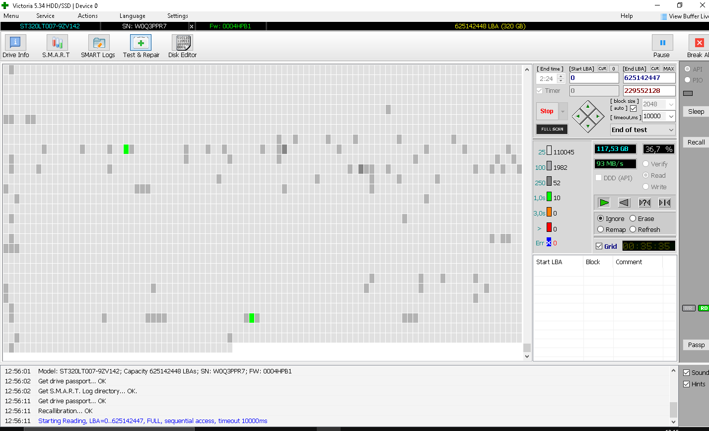

  • #10 19274355
  • #11 19274365
    CZOKET_
    Poziom 4  
    Posty: 39
    Ocena: 5
    tyle się zrobiło

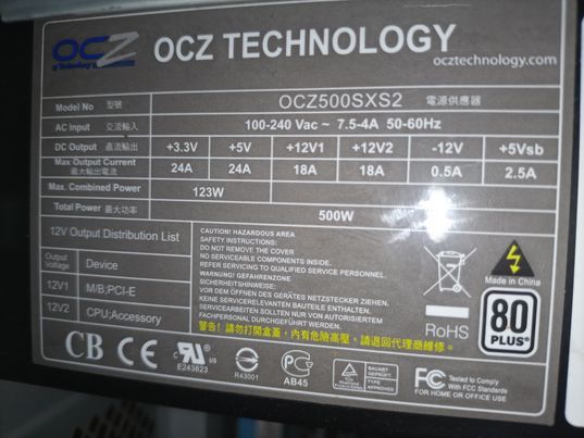

  • #13 19274552
    CZOKET_
    Poziom 4  
    Posty: 39
    Ocena: 5
    podmieniłem
