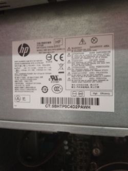

    Mam karte gtx 750ti i wymieniłbym ją na cos lepszego bo posiadam problemy z grafiką i pytanie brzmi które karty by pasowały do takiego kompa bo nie wiem nawet na co sie patrzy podczas kupywania. Dodam że kwota to do 700zl. I5 3470 hp 3396 compaq win 10 64bit 8 ram zasilacz taki jak na zdj ogolnie Wymiana karty GTX 750ti w komputerze z i5 3470, HP 3396 Compaq - jaką wybrać za 700zł?

  • #3 19278218
    sunrise84
    Posty: 7221
    Pomógł: 979
    Ocena: 877
    OPservator napisał:
    GTX1060 / RX580 to max przy tym procesorze, przy obecnych cenach to 1060 może dopadniesz za 800. Używaną oczywiście.
    Csgo33 napisał:
    hp 3396 compaq
    A tak zapytam czy ten zasilacz posiada złącze zasilania do kart graficznych?
    Bo jeżeli nie to pozostaje ci GTX1050Ti 4GB która nie potrzebuje dodatkowego zasilania.
    Tam jest tylko 16A na lini 12V więc zasilacz ma około 250W...
    Przydałoby się bardziej WYRAŹNE I OSTRE zdjęcie tabliczki znamionowej zasilacza.
