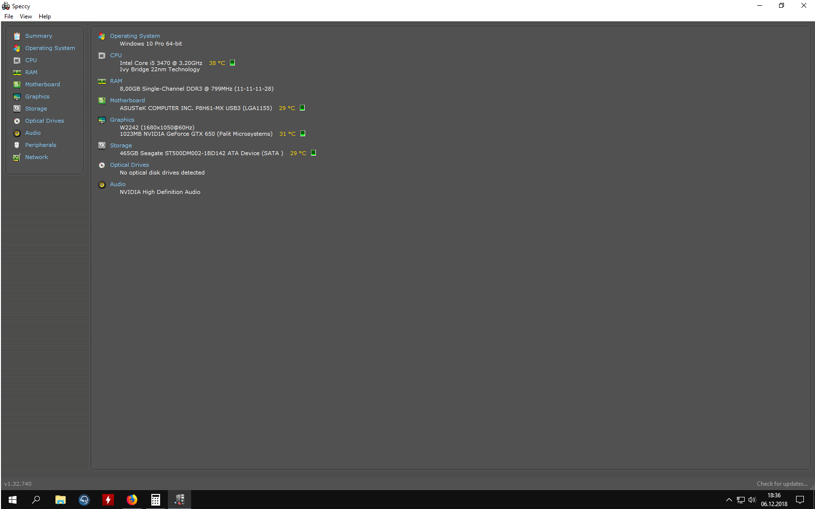

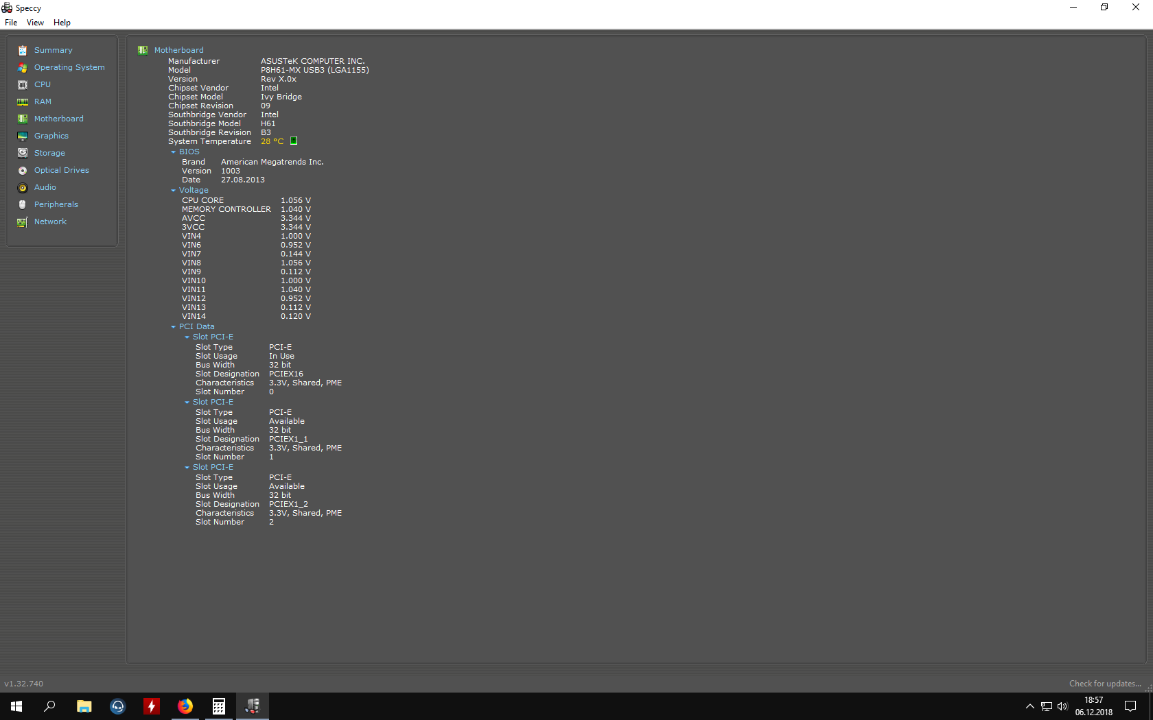

    Witam, moje specyfikacje to.
    CPU- Intel Core i5 3470 @ 3.20GHz Ivy Bridge 22nm Technology
    RAM- 8,00GB Single-Channel DDR3 @ 799MHz
    Motherboard- ASUSTeK COMPUTER INC. P8H61-MX USB3 (LGA1155)
    GPU- 1023MB NVIDIA GeForce GTX 650 (Palit Microsystems)
    Dysk- 465GB Seagate ST500DM002-1BD142 ATA Device (SATA )
    Chciałbym wymienić kartę graficzną na- MSI GeForce GTX 1050 Ti GAMING X 4GB GDDR5
    ewentualnie- Gigabyte GeForce GTX 1050 Ti OC 4GB GDDR5
    Piszę do was z prośbą konsultacji czy ta karta będzie kompatybilna i czy będzie można wykorzystać 100% tej karty przy tym sprzęcie.
    Aktualnie posiadam psu-300w i podejrzewam że będę też musiał wymienić na co najmniej 500+.
    Proszę o rady, wskazówki, może polecacie jakieś inne karty w tej granicy cenowej.
