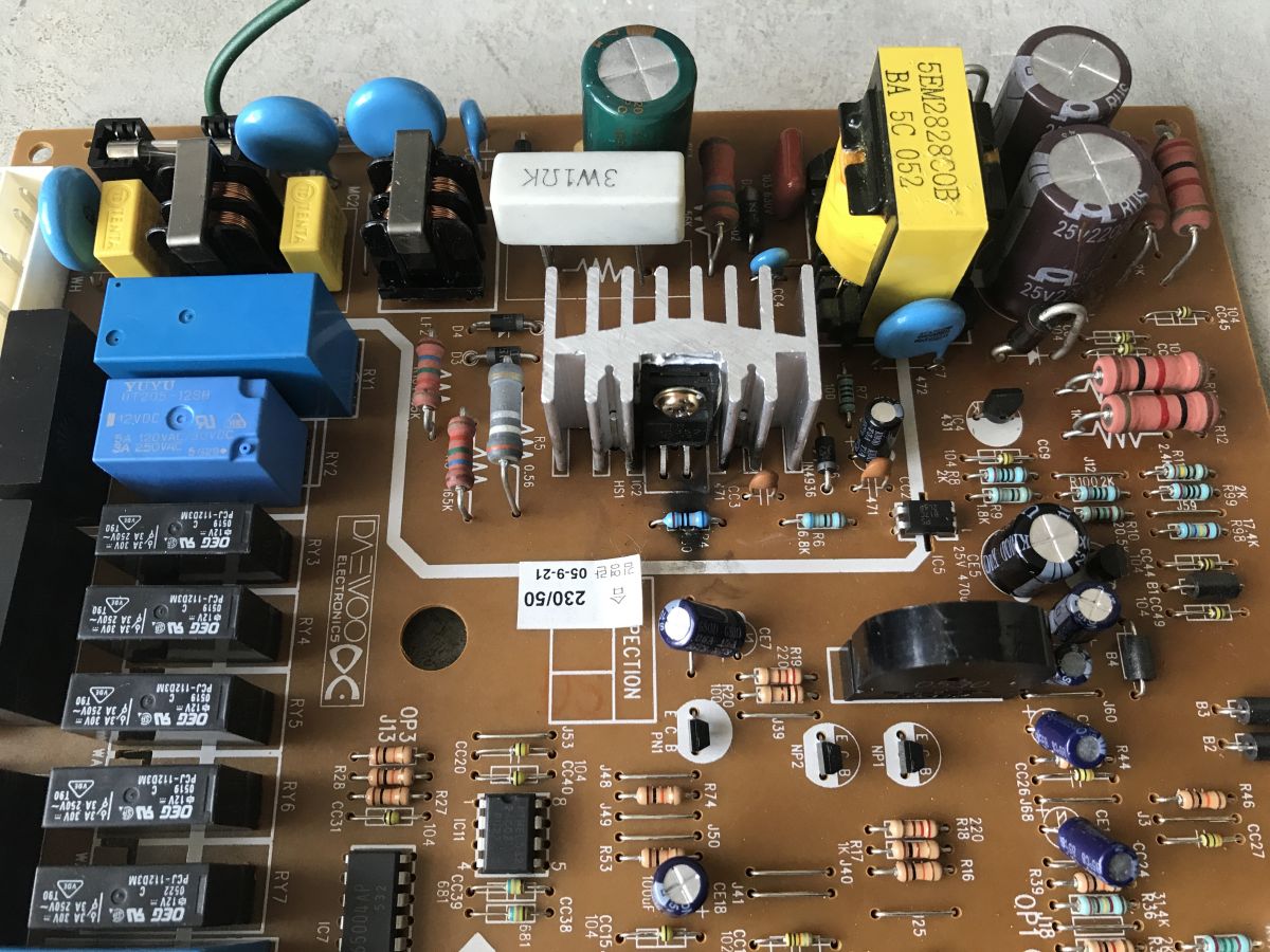

    Mam problem z lodówką, spalony bezpiecznik, strzelony IC2, 2x dławiki LF-1620A1 BA 5624 , 47µF/250V.
    Może ktoś pomóc, gdzie znajdę takie dławiki? Szukałem w necie, ale ciężko coś na ten temat znaleźć.
    Pozdrawiam , z góry dziękuje.

    jojoo napisał:
    Mam problem z lodówką , spalony bezpiecznik , strzelony IC2 , 2x dławiki LF-1620A1 BA5624 , 47uF/250v
    Ciekawi mnie diagnoza tych dławików, jak je zdiagnozowałeś ?
    A tak ogólnie, to usterka po wyładowaniu ?

    Różne pomiary , jeden z drugim ma wielkie różnice w mH .Nigdzie nie mogę znaleść ile H lub mH powinny mieć . Stało się nagle otworzyłem lodówkę i było ciemno .

    100nF/275V - MC1 i MC2 też mają przerwę.

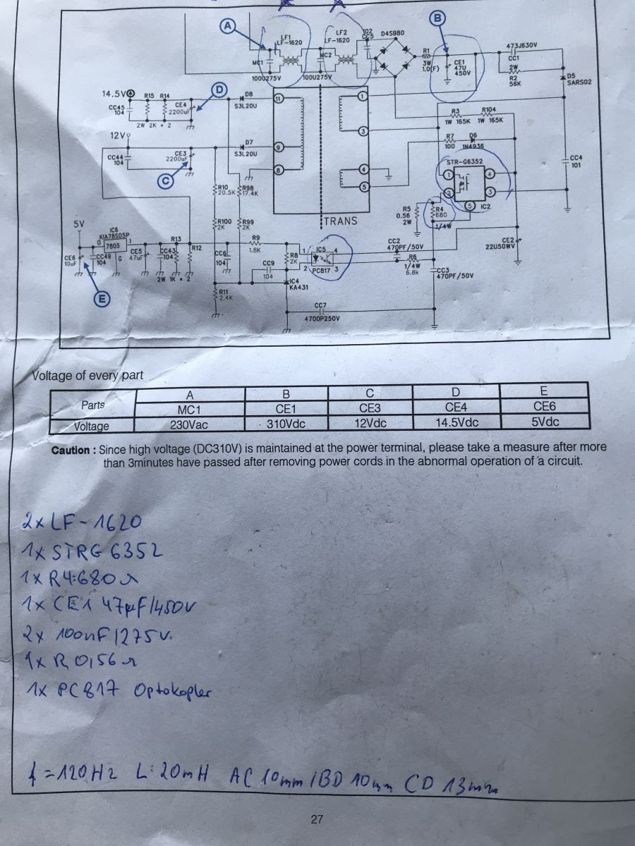

    jojoo napisał:
    Różne pomiary, jeden z drugim ma wielkie różnice w mH. Nigdzie nie mogę znaleźć ile H lub mH powinny mieć.
    :arrow: Link dławiki LF-1620A1 :D

    Dziękuje 👍 , zamówiłem na AliExpress 20MH

    Po wymianie podzespołów oznaczonych w schemacie lodówka śmiga -;
    Dławiki zamówiłem na Ali. Temat zamykam .
