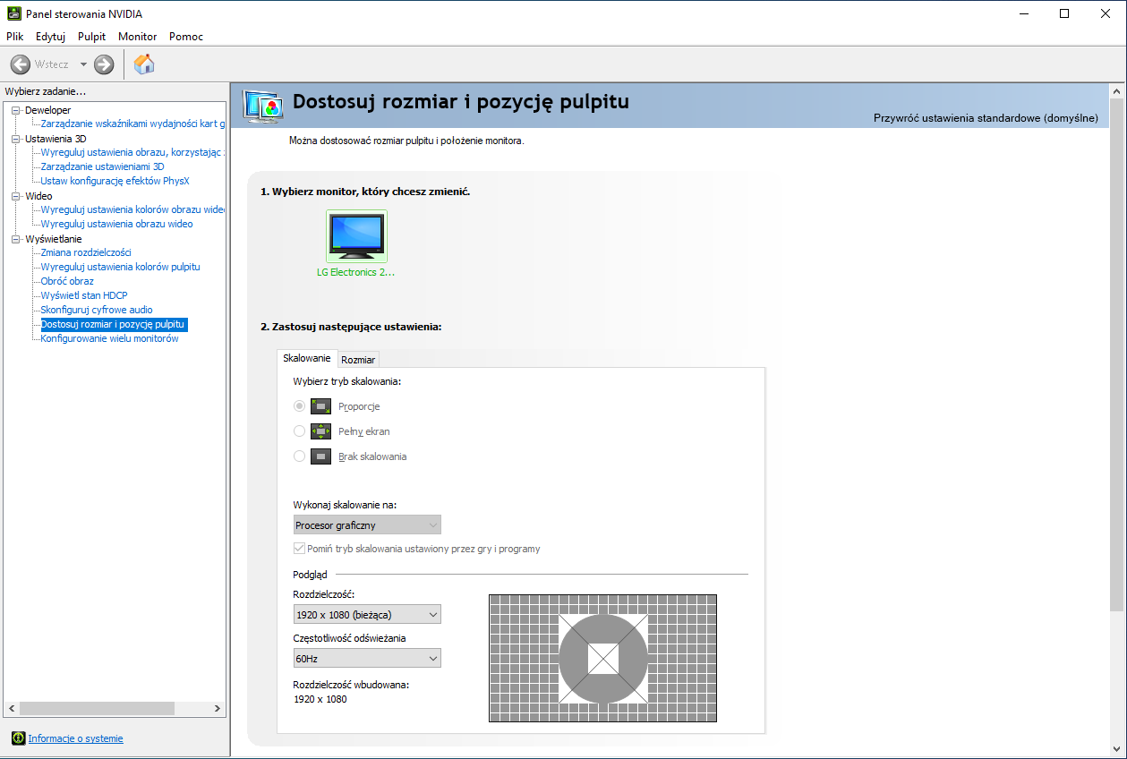

    Witam. Mam problem z ustawieniami w panelu NVIDIA. Zawsze w CS:GO grałem na rozdzielczości 4:3 1280x960 jednak po ostatniej reinstalacji systemu mam problem ponieważ nie mogę ustawić sobie rozciągniętego 4:3. W panelu NVIDIA mam zablokowane opcje skalowania przez co mam paski po bokach ekranu. Czy jestem możliwość odblokowania tych ustawień lub rozciągnięcia obrazu w grze ?
    Z góry dzięki za pomoc

    SS Panelu Nvidia
    Nie mogę zmienić rodzaju skalowania w panelu sterowania NVIDIA Nie mogę zmienić rodzaju skalowania w panelu sterowania NVIDIA

    JedraSAnonymous napisał:
    SS Panelu Nvidia
    Włącz ustawienia zaawansowane.

    W której opcji i jak ?

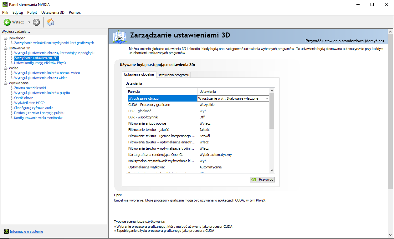

    Wyłącz:
    Manage 3D settings => GLOBAL profile => Image Sharpening
    Jak nie pomoże spróbuj inny sterownik. Użyj DDU.

    safbot1st napisał:
    Wyłącz:

    Wyłączone, co to DDU
    Wyłączone,
    I działa teraz skalowanie?
    Wyłączone,
    Takie ustawienie było cały czas XD
    Wyłączone,
    A nie wait
    Działa wyłączyłem skalowanie karty graficznej i opcje sa odblokowane
    Dzięki za pomoc
