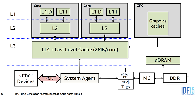

    Wpływ Cache na ... Link
    * nie patrz ,że to opinie z 2012
    Najważniejszy jest cache L1 (najszybszy)
    Acer Aspire 8935G - Wymiana procesora z Q9000 na XQ9300
    Spoiler:
    DO CZEGO SŁUŻY PAMIĘĆ PODRĘCZNA W PROCESORZE?
    Czas odpowiedzieć na główne pytanie tego artykułu, na co wpływa pamięć podręczna procesora? Dane pochodzą z pamięci RAM do pamięci podręcznej L3, następnie do L2, a następnie do L1. Gdy procesor potrzebuje danych do wykonania operacji, próbuje je znaleźć w pamięci podręcznej L1, a jeśli znajdzie, sytuacja ta nazywa się uderzeniem w pamięć podręczną. W przeciwnym razie wyszukiwanie jest kontynuowane w pamięci podręcznej L2 i L3. Jeśli teraz nie można znaleźć danych, wykonywane jest zapytanie do pamięci RAM.
    Teraz wiemy, że pamięć podręczna została zaprojektowana w celu przyspieszenia przesyłania informacji między pamięcią RAM a procesorem. Czas potrzebny na uzyskanie danych z pamięci nazywa się opóźnieniem (Latency). Pamięć podręczna L1 ma najniższe opóźnienie, więc jest najszybsza, pamięć podręczna L3 jest najwyższa. Gdy nie ma danych w pamięci podręcznej, mamy do czynienia z jeszcze większym opóźnieniem, ponieważ procesor musi uzyskać dostęp do pamięci....
    Wpływ pamięci podręcznej na wydajność komputera zależy bezpośrednio od jego skuteczności i liczby trafień w pamięci podręcznej. Sytuacje, w których dane w pamięci podręcznej nie wydaje się znacznie zmniejszyć ogólną wydajność.
    Wyobraź sobie, że procesor ładuje dane z pamięci podręcznej L1 100 razy z rzędu. Jeśli procent trafień w pamięci podręcznej wynosi 100%, procesor będzie potrzebował 100 nanosekund, aby uzyskać te dane. Jednak gdy procent trafień spadnie do 99%, procesor będzie musiał pobrać dane z pamięci podręcznej L2, a opóźnienie wynosi już 10 nanosekund. Otrzymasz 99 nanosekund na 99 zapytań i 10 nanosekund na 1 zapytanie. Dlatego zmniejszenie procentu trafień w pamięci podręcznej o 1% zmniejsza wydajność procesora o 10%.
    W czasie rzeczywistym odsetek trafień w pamięci podręcznej wynosi od 95 do 97%. .. czyli , różnica w wydajności między tymi wskaźnikami nie wynosi 2%, ale 14%.
