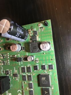

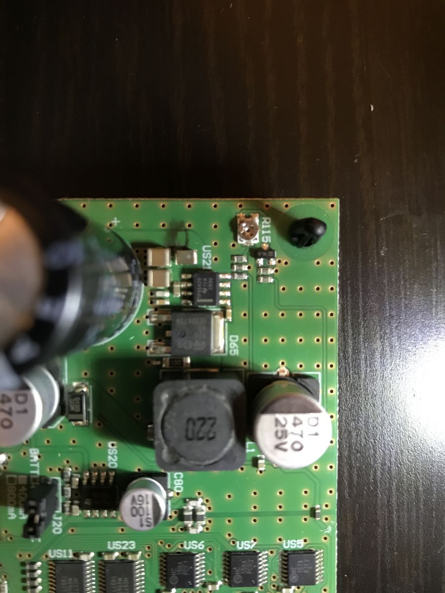

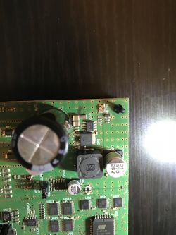

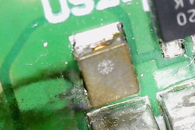

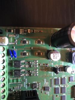

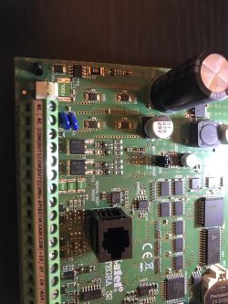

    Witam, wszedlem w posiadanie centralki Satela, ktora ktos potraktowal z 230V AC (nominalnie jest zasilana z 18V AC). Widocznemu spaleniu ulegl tylko jeden element na plycie, ktory chcialbym wymienic lecz nie moge dojsc co to jest. Ponizej zalaczam zdjecia tego elementu jak i rowniez calej sekcji zasilania. Jakby ktos wiedzial co to jest bede wdzieczny, oraz czy jeszcze cos moglo ulec zniszczeniu (gosc twierdzi ze tylko w tym jednym miejscu nagle byla iskra i tyle). Mysle ze to nie pierwszy taki problem.
    Z gory dzieki

    Witam. To mi wygląda na kondensator smd. Trzeba ściągnąć aplikacje tego układu scalonego obok
    tam powinno być podane jaka ma pojemność.

    Hmm, zobaczę ale skoro to kondensator to prawdopodbnie coś jeszcze walnęło.

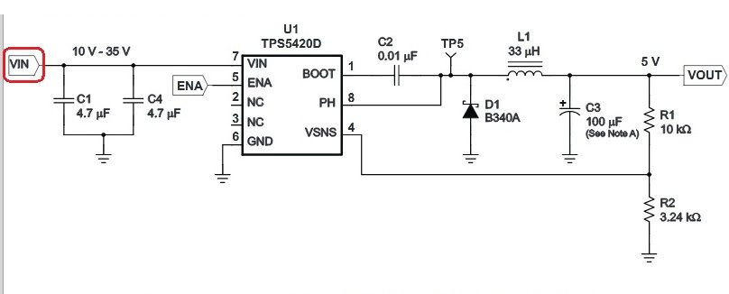

    Może to również być dławik.
    Należałoby sprawdzić do której końcówki układu scalonego jest podłączony (pin.7 VIN).
