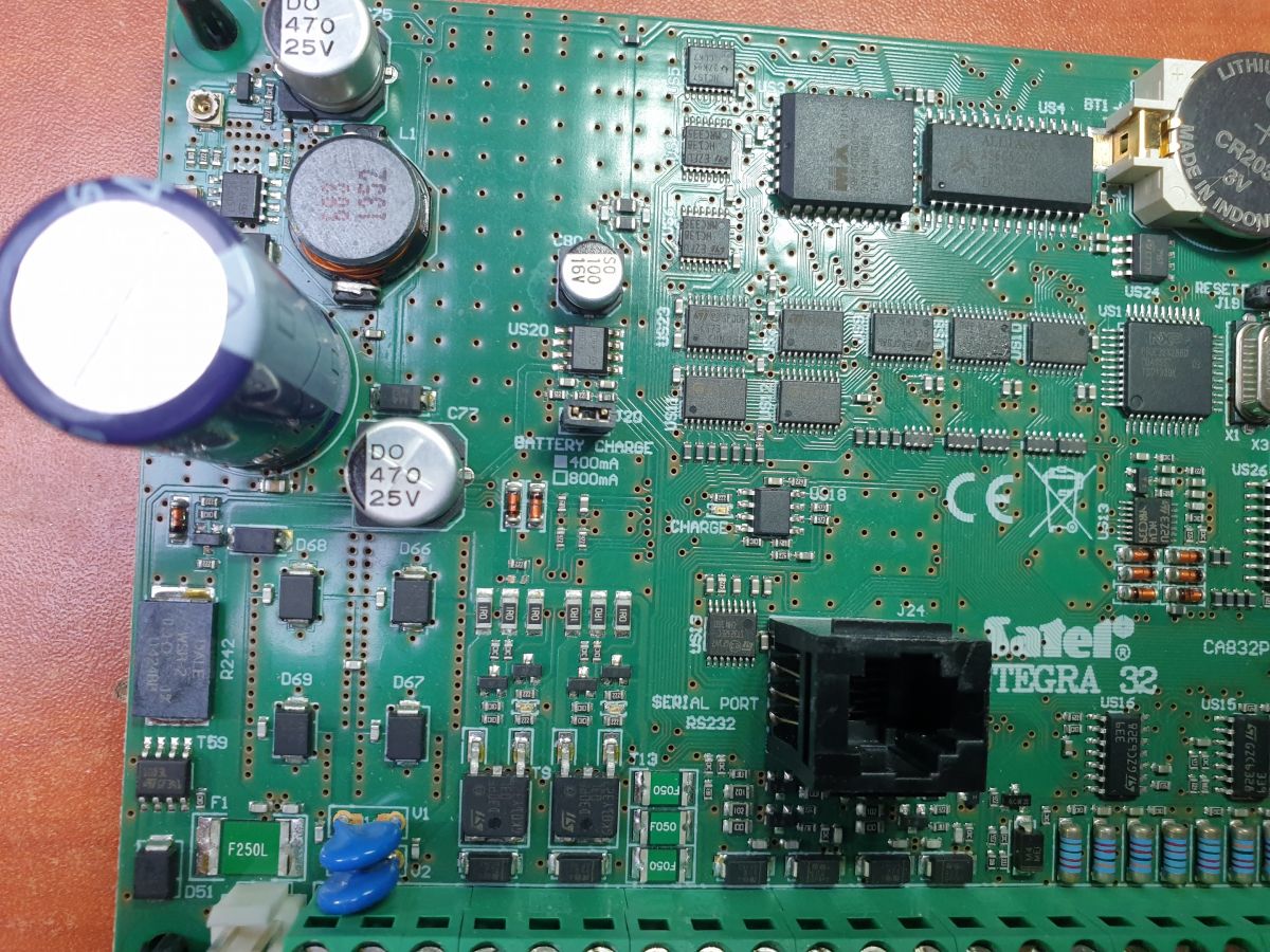

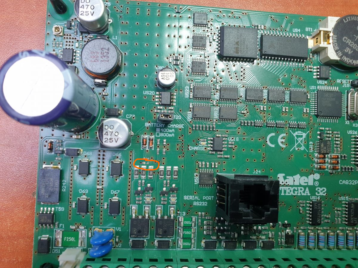

    Mam problem z centralą Integra 32, mianowicie zgłasza błąd zasilania Ac, serwis stwierdził uszkodzenie modułu monitorującego zasialnie ac płyty, może ktoś z kolegów posiada schemat płyty bo znalezienie w necie raczej nie jest realne ewentualnie czy ktoś ma wiedze który element na zdjęciu odpowiada za kontrole braku zasilania AC

    Schemat dostępny u producenta.
    Szukaj po oznaczeniach układów.

  • #4 20233394
    diwaldi81
    Posty: 21
    Ocena: 4
    Tylko fałszywa awaria, centrala działa normalnie z AC jak i z aku.
  • #5 20233442
    pepe33
    Poziom 19  
    Posty: 208
    Pomógł: 32
    Ocena: 29
    A jaki masz transformator jakiej mocy i jakie napiecie?
  • #6 20233460
    diwaldi81
    Posty: 21
    Ocena: 4
    AWT 150 40VA 18V
    Wstaw tam kondensator, spróbowałbym na początek 470n

    Dzięki kolego, jednak masz sokole oko,kondzio był wyrwany z płyty wstawiłem kondzia mniejszego bo ok100nF bo miałem inną satela płyte na części a układy zasialnia miały takie same, 470 jest nawet gabarytowo sporo za duży. Najważniejsze że płyta nie zgłasza żadnego błedu, jeszcze raz Dziękuję za pomoc.
