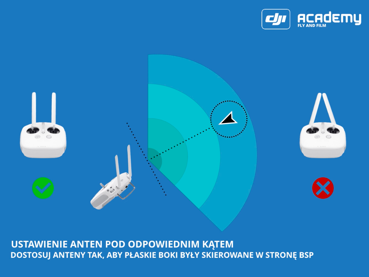

    Posiadam od niedawna Mavica 2 Pro i niestety po nie długim dystansie tracę sygnał nawet jak latam w terenie nie zabudowanym otwartym bez sieci trakcyjnych. Antena jest ustawiona prawidłowo ale niestety po odległości 300 400 metrów trace połączenie z dronem i wtedy restartuje kontroler i sygnał wraca. Bardzo Proszę o pomoc:)

    Jaka jest używana częstotliwość, ustawienie anten.
    Akumulator naładowany 100%

    2.4 GHz a ustawienie anteny jest prawidłowe

    Czy to się dzieje także w innych lokalizacjach?
    Jedna z rzeczy do sprawdzenia - upewnij się, że w okolicy nie ma np. innego sprzętu z włączonym WiFi - np. telefonu w czyjejś kieszeni...
    Spróbuj zmienić lokalizację, może w okolicy jest coś co nadaje na 2,4 GHz i zakłóca łączność z dronem. Może to być np. wieża GSM, jakiś router telemetryczny itp.
    Możesz też założyć na anteny, dedykowane reflektory (wzmacniacze) sygnału, zmieniające sygnał dookólny, na silniejszą (lecz bez przesady), wiązkę kierunkową. Nie są to drogie rzeczy, a można nawet coś takiego zrobić samemu z folii aluminiowej lub puszki po napojach.
    Jeżeli sie sytuacja nie poprawi, to raczej trzeba będzie sprawdzić zarówno kontroler, jak i odbiornik.

    Dziwne, bo Mavic 2 ma OccuSync. Sprawdź w okolicy np nadajniki GSM lub inne emitery sygnału 2.4Ghz.
    Zaskakujące, że po restarcie aparatury wszystko działa. To tak jakby tracił moc wraz z czasem. A czy jak masz drona np 50m od siebie to jest zasięg cały czas bez problemu?
