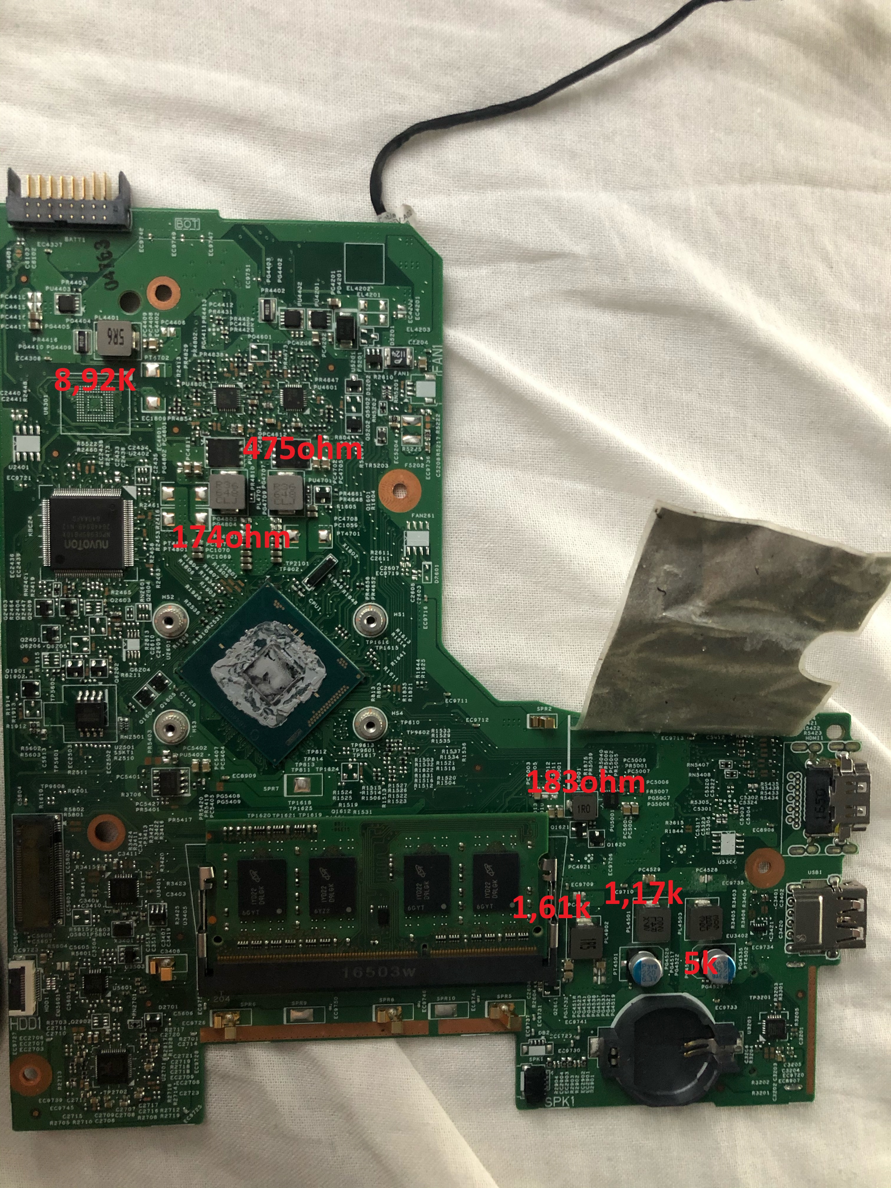

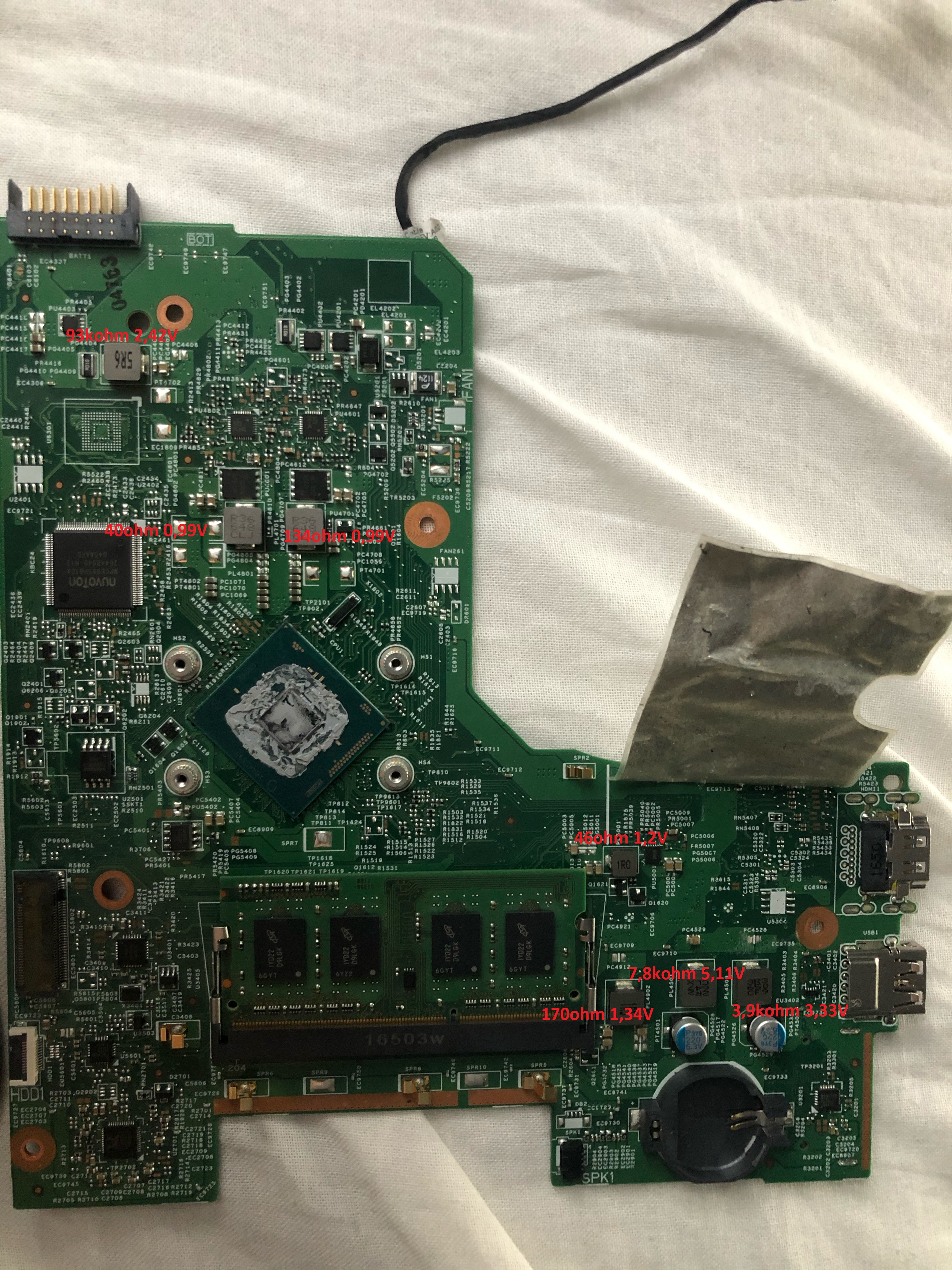

    Witam, Laptop dell płyta główna iris BSW MB 14279-1. Po podłączeniu zasilacza do laptopa(bez baterii) dioda zapala się na chwile na biało i gaśnie. Laptop nie był zalany, z dnia na dzień przestał się uruchamiać. Na zdjęciu zaznaczyłem pomiary na cewkach czy jest ktoś chętny kto by dalej pokierował mnie przy usprawnieniu płyty głównej? Pozdrawiam

    Ponieważ to platforma dla DELL Inspiron 15 3552
    WISTRON Iris BSW 14'' 15'' cpu Braswell - M 14279-1
    - DDR3L-1600
    - np. Celeron N3000 Celeron N3050 Celeron N3150 Pentium N3700
    Dell inspiron 15 - Po podłączeniu zasilacza dioda po chwili gaśnie
    SM jest płatny
    Szukaj po SM Od Wistron pod podobną platformę
    - tam masz Power Seq. czyli jakie nap. i w jakiej kolejności powinny się pojawiać
    Jako dc-dc dla 3/5 użyto RT6576D (6S=)Link
    :idea: Możliwe ,że SM pod dell-inspiron-15-3542-wistron-cedar-janus
    będzie bliska

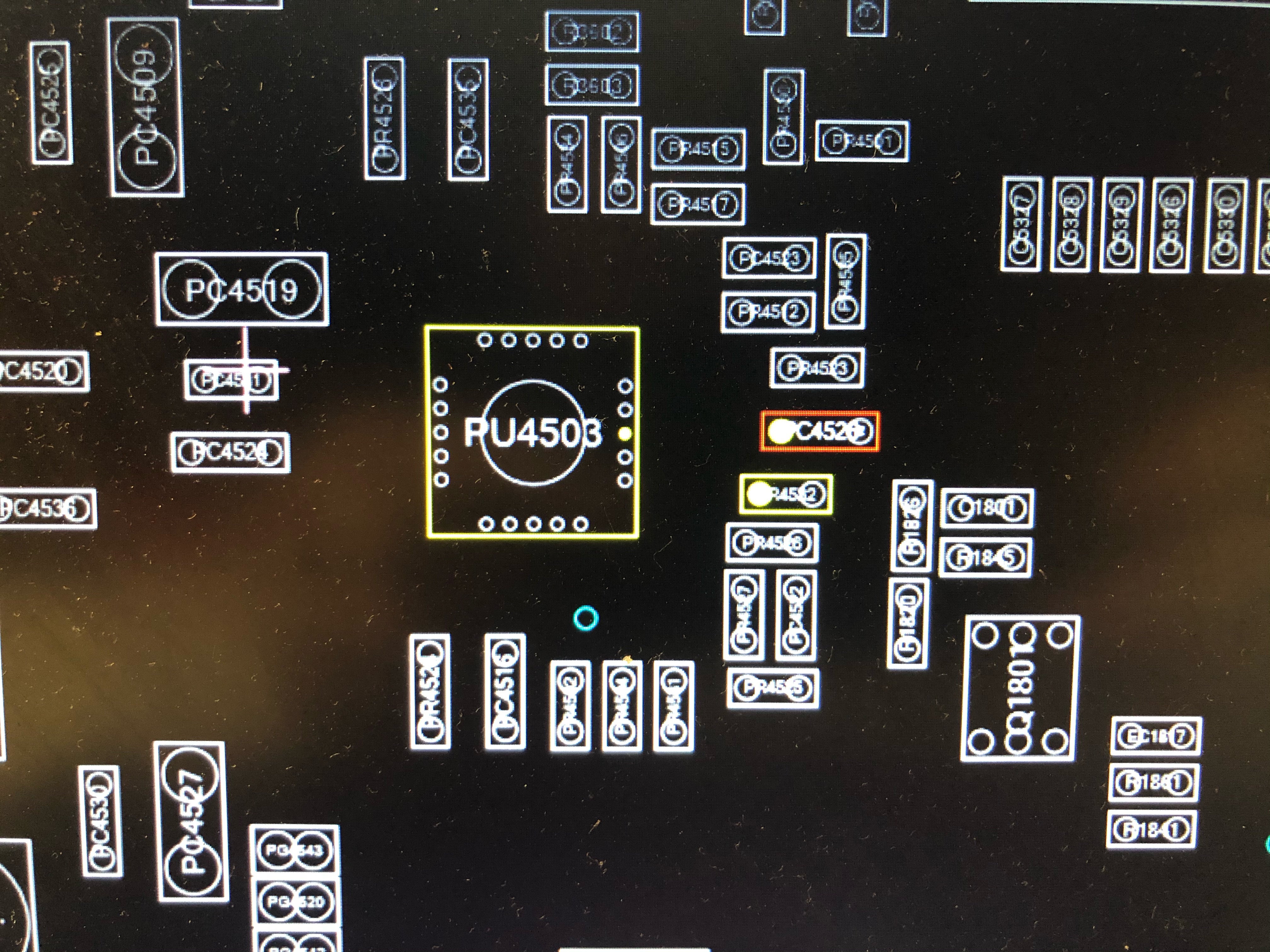

    Powracam po dłuższej chwili. Po wymianie RT6576 po podłączeniu zasilacza przetwornica odrazu grzeje się dość mocno.

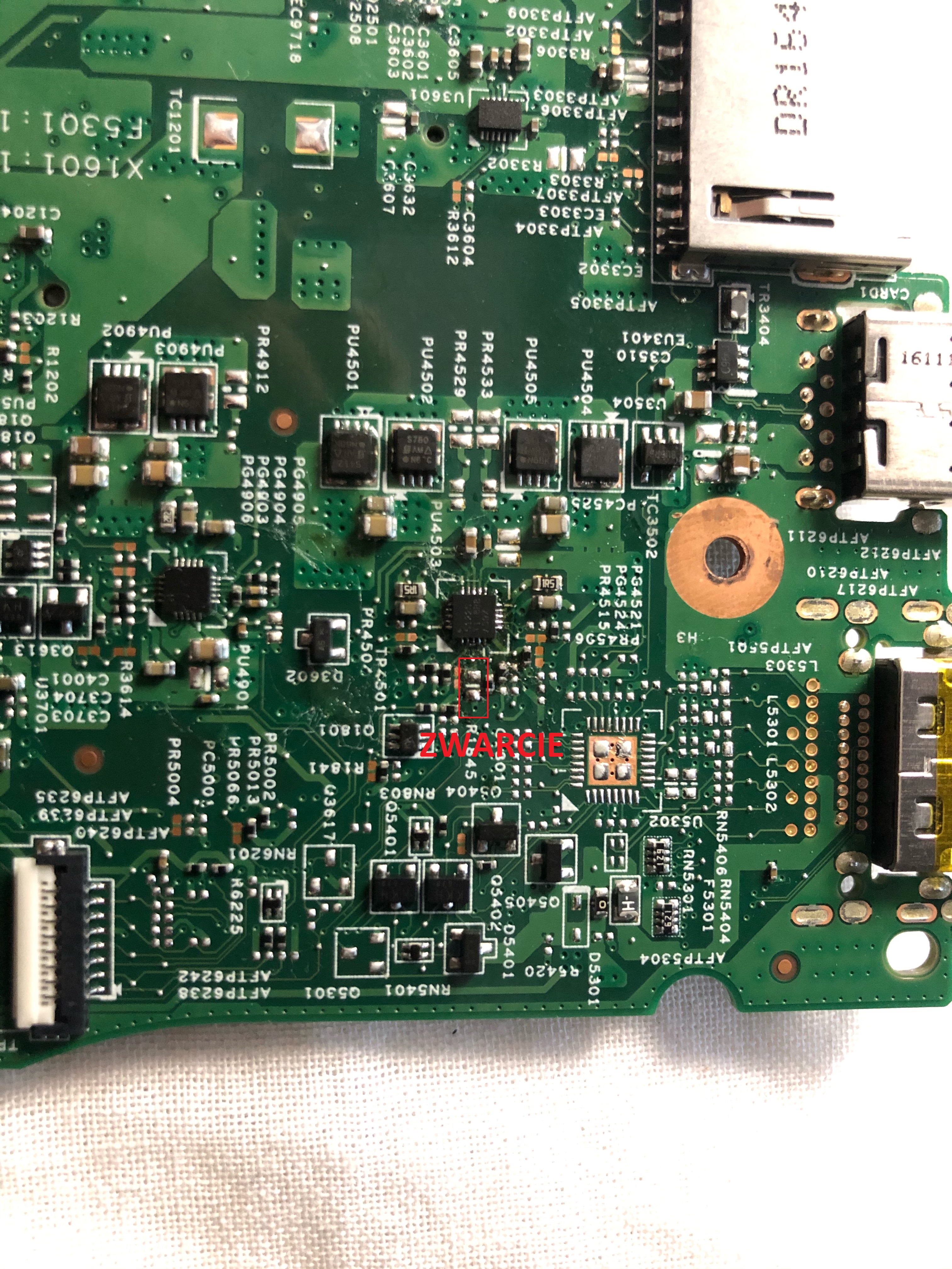

    Po wylutowaniu kondensatora SC4D7U6D3V3KX-GP mam zwarcie na pinach. Proszę o nakierowanie mnie co dalej

    Znajdz datasheet na pu4503 RT6576D
    - zobacz które pin to KZ (zwarcie)
    - jak LDO 5V/ 3V szukaj dlaczego : > kbc, ukł.Bios, most

    Ten kondensator jest na 3 pinie pu4503 wiec to jest LDO3v
    jak na 3V >> kbc/ zasilanie Bios
