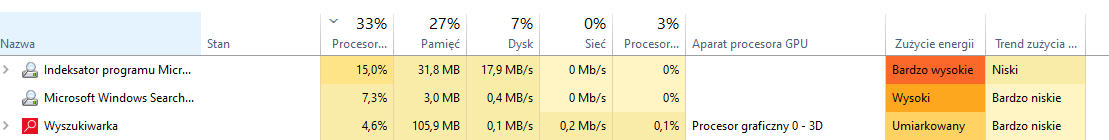

    Generalnie przed dzisiejszym incydentem, przy każdym restarcie komputera zawsze musiałem wchodzić w menager zadań aby wyłączyć usługę "Wyszukiwarka", co skutkowało natychmiastowym zatrzymaniem pracy wiatraka wentylatora.
    Zaktualizować systemu niestety nie mogę, po kliku w "sprawdź aktualizację" otrzymuje komunikat:
    "Wystąpiły problemy podczas instalowania aktualizacji, ale ponowimy próbę później. Jeśli ten problem będzie nadal występować i chcesz przeszukać Internet lub uzyskać informacje od pomocy technicznej, użyj kodu błędu: (0x80070424)" - ale tutaj już znalazłem wątek który może mi pomóc, dam znać.
    A finalnie komputer chodzi o wiele ciszej jednak nie specjalnie go w tym momencie obciążam, w takich sytuacjach wiatrak wentylator nigdy nawet nie drgnął.

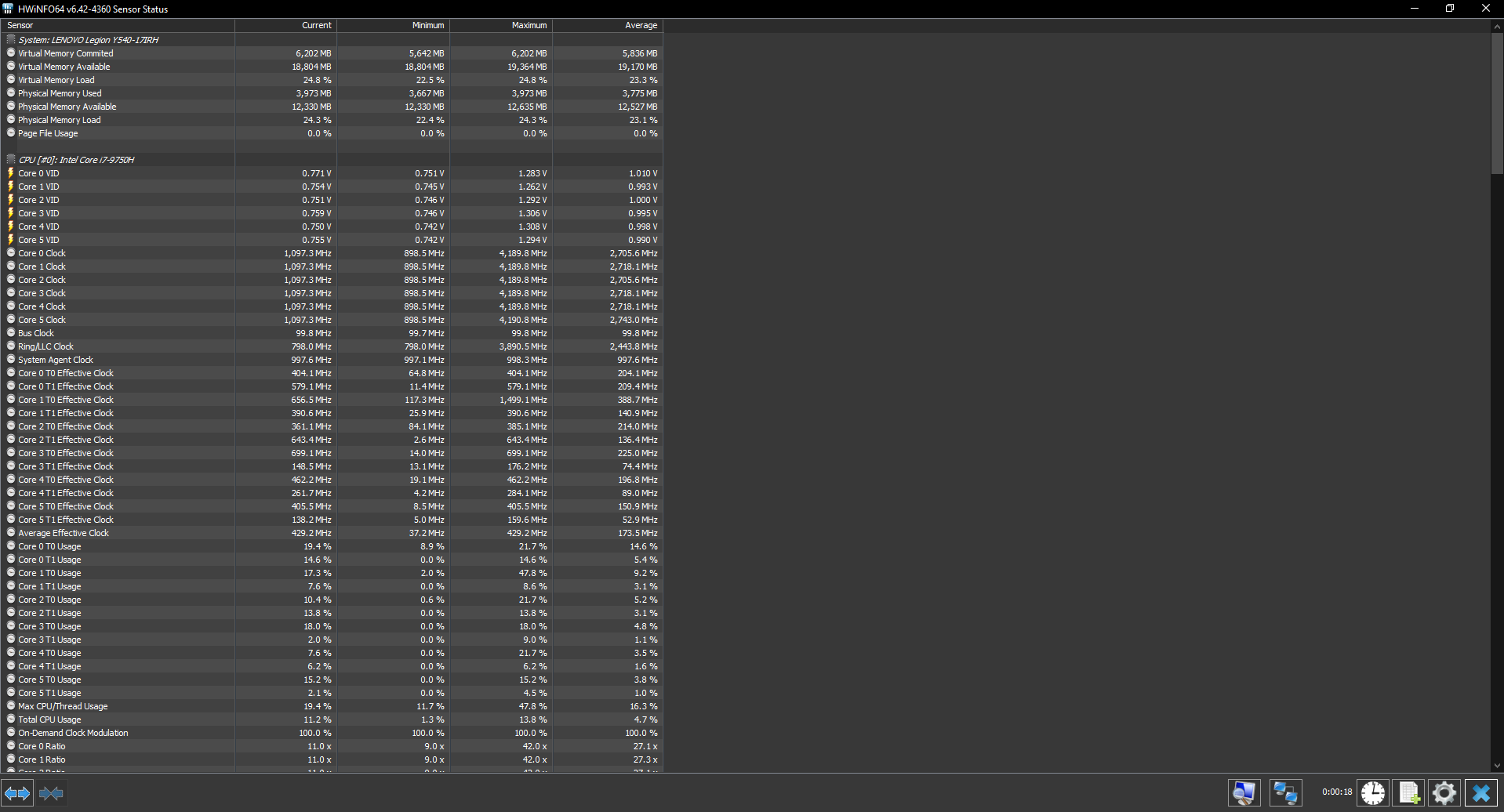

    Pokaż screena z HWiNFO z zakładki "sensor" => http://www.hwinfo.com/download.php

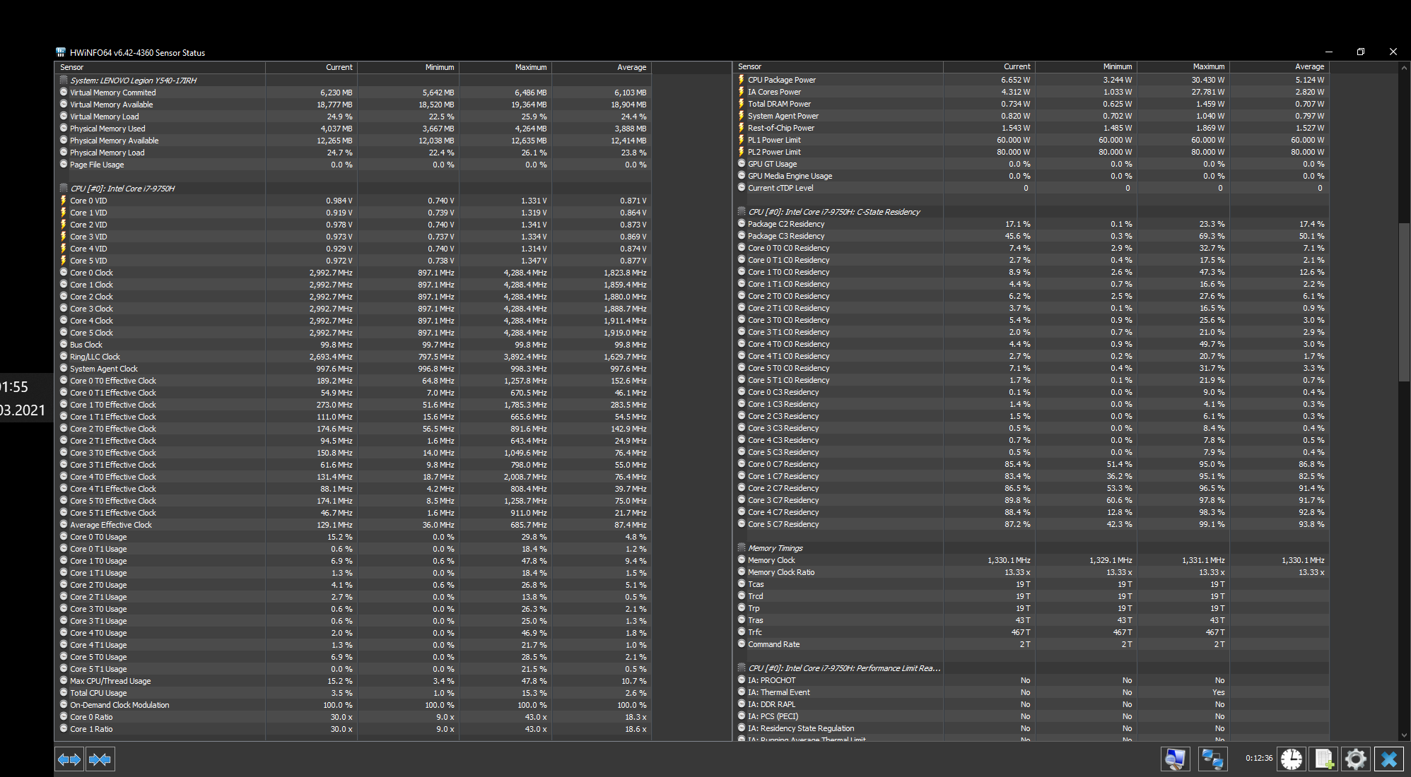

    Okno programu dopasuj w taki sposób by było widać wszystkie odczyty z czujników Komputer zainfekowany przez CoinMin - analiza plików FRST po użyciu ADWCleaner i Dr.Web CureIt!
  • #7 19299791
    demchaldo
    Poziom 4  
    Posty: 8
    Proszę przed odpisaniem posta komputer był wyłączony, jest to screen po ok. 5 minutach od uruchomienia systemu
    • Komputer zainfekowany przez CoinMin - analiza plików FRST po użyciu ADWCleaner i Dr.Web CureIt! 2_h.PNG (129.72 KB) Musisz być zalogowany, aby pobrać ten załącznik.

    Nie widać wszystkich odczytów z czujników. Dostosuj okno programu. Powyżej wskazałem w jaki sposób.

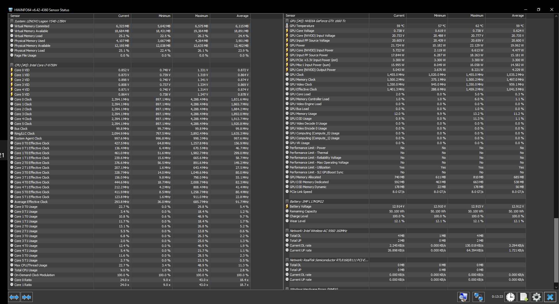

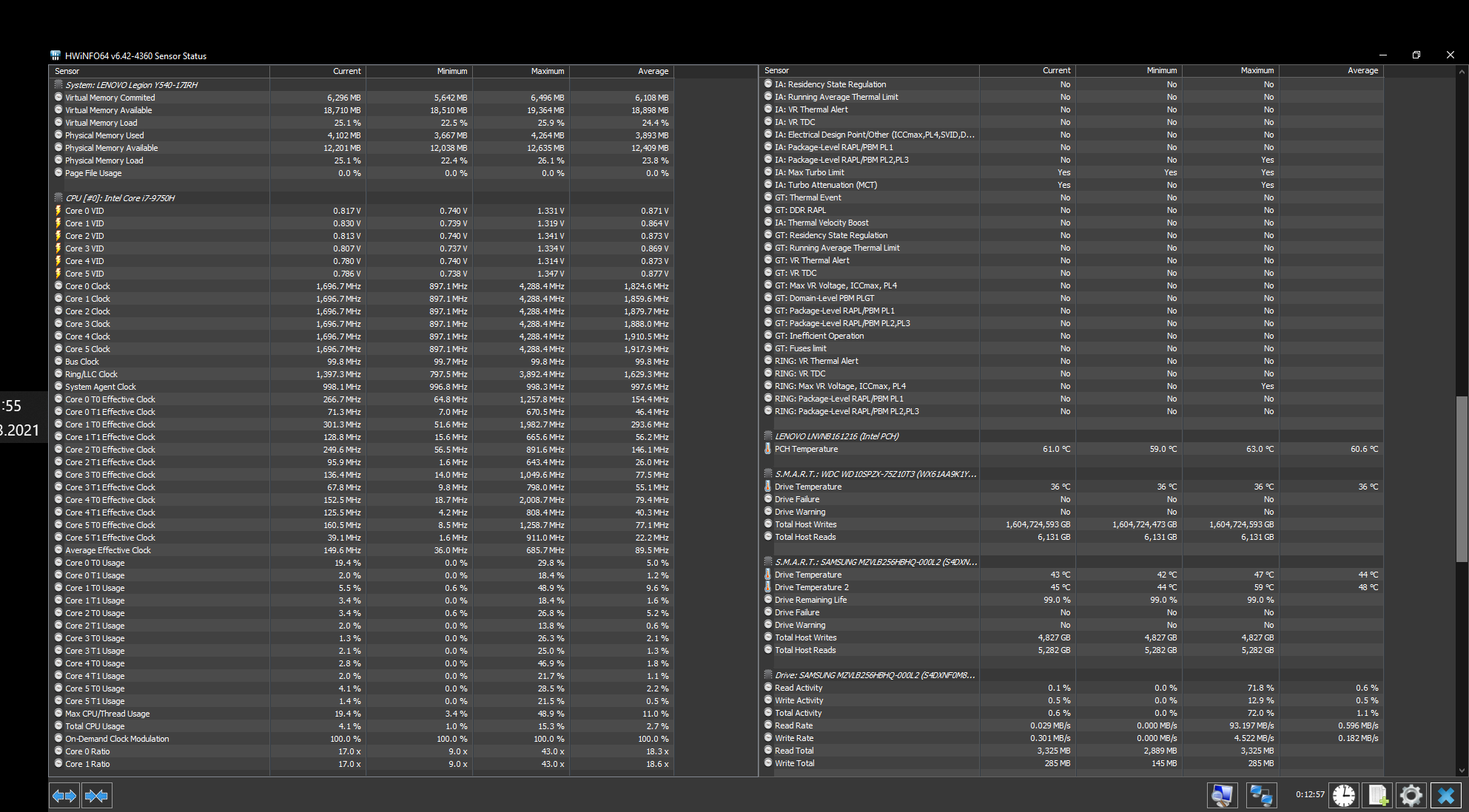

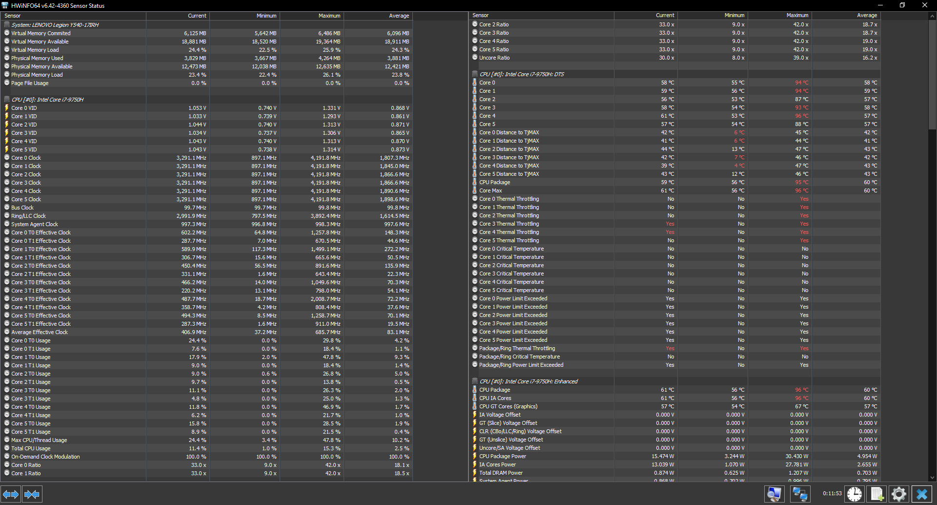

    demchaldo
    Poziom 4  
    Posty: 8
    Komputer zainfekowany przez CoinMin - analiza plików FRST po użyciu ADWCleaner i Dr.Web CureIt! Komputer zainfekowany przez CoinMin - analiza plików FRST po użyciu ADWCleaner i Dr.Web CureIt! Komputer zainfekowany przez CoinMin - analiza plików FRST po użyciu ADWCleaner i Dr.Web CureIt! Komputer zainfekowany przez CoinMin - analiza plików FRST po użyciu ADWCleaner i Dr.Web CureIt!
    Nic dziwnego że laptop "szumi", skoro procesor osiąga graniczny pułap temperaturowy rzędu 96 stopni.
