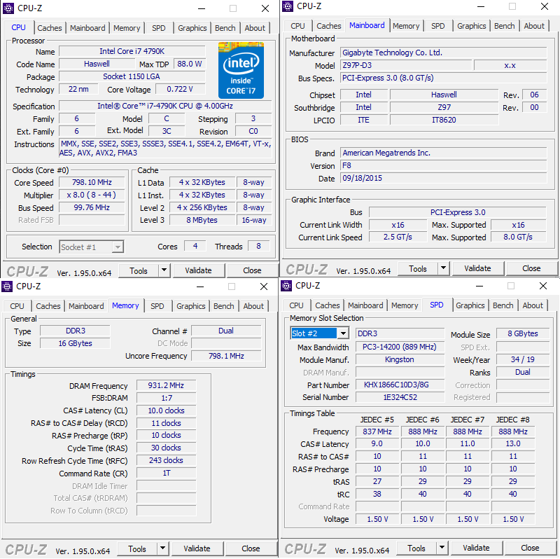

Chciałem podkręcić procesor programem Gigabyte EasyTune. Odpaliłem test obciążeniowy podczas którego zaczęły wyskakiwać bluescreeny
machine check exception nawet po restarcie. Nie dało rady odpalić PC, więc zresetowałem BIOS po czym nie chciał się włączyć (nie restartuje się, po prostu słychać chłodzenie, ale się nie bootuje). Udało mi się dojść, że po wyjęciu, lub dołożeniu kostki RAM odpala się normalnie jakby to resetowało jakiej ustawienia, które pozwalają odpalić PC. Próbowałem wszystkie kombinacje na slotach, nic to nie daje i tak trzeba wyjąć lub włożyć RAM. Zepsuty zasilacz, lub RAM odpada, gdyż podłączam inne, a problem jest ten sam. Memtest nie wykazał błędów po 2 próbach. Zmiana częstotliwości na mniejszą w BIOSie nic nie zmienia, Socket na procesor przeczyściłem piny w porządku.
Płyta Gigabyte GA-Z97P-D3 rev 1,0
Zasilacz Chieftec GPS-700A8 700W
Procesor Intel Core i7 4790k
RAM 2x8 GB fury hyperx ddr3 1866
Grafika Gigabyte GTX 970 4GB
