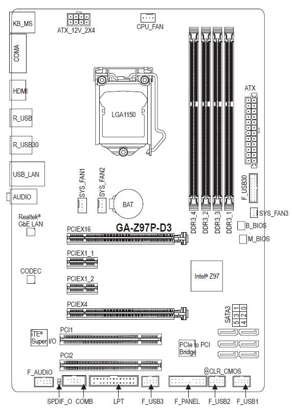

    Lista obsługiwanych RAM dla rev.1.1 na Link
    Tryb Dual Channel dla 2-ch ukł. DDR3 to : albo 1-3 / lub 2-4
    * albo wszystkie , max.32GB

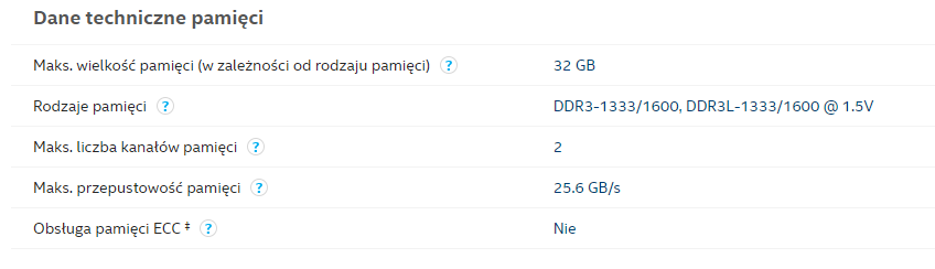

    - kontroler RAM masz w cpu i7-4770 / Bios F3 Link_ upgrade płyty Z97P-D3
    * od GByte Link
    Od Intel o tym cpu i7-4770 Link
    Memory Types
    DDR3-1333/1600, DDR3L-1333/1600 @ 1.5V

    Te informacje niczego nie zmieniają, no chyba, że jeżeli te kości nie są supportowane, to wtedy nie mogą działać jako 4?
    Gigabyte Z97P-D3 - komputer nie odpala przy 4 kościach ramu
    Chwila moment, czyli "Maks. liczba kanałów pamięci: 2" odnosi się do tego, że ten procesor nie udźwignie większej ilości niż dwóch kości RAM?

    Nie kanały pamięci to nie sloty. To nie ma nic do rzeczy. Nie cytuj niepotrzebnie poprzedzających postów w całości.
    Pamięci RAM powinny działać osobno w slocie. Najlepiej sprawdzać w slocie DDR3_2. Jak będą działać osobno można próbować dwójkami: Channel A: DDR3_2, DDR3_4 Channel B: DDR3_1, DDR3_3
