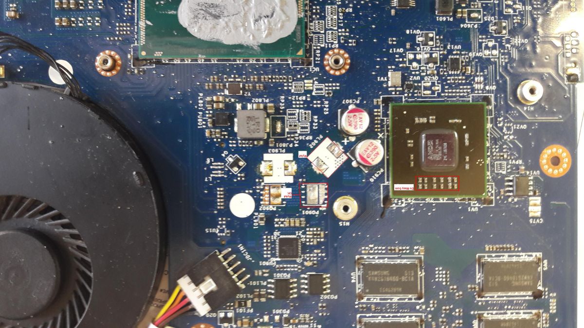

    Witam ponownie znów trafił mi się Lenovo, włącza się na chwilę. Podejrzewam ale mogę się mylić niska rezystancja zaznaczonych kondensatorów na grafice. Wstępnie myślałem o ISL62771, że brak jest wysterowania na PQ901, ale po wylutowaniu jest ok oraz cewki PL902. Proszę o jakieś sugestie.

    Poczytaj co do tej pory napisano
    Fraza: B50-80 80EW Szukaj na wybranych forach Znaleziono 10 wyników
    Na samym zasilaczu /potem samym AKu to samo?
    LDO 3/5V mas z
    Masz 3/5 potem (po tych ?? sec., przed wyłazceniem)
    CO masz
    NPCE288NA0DX
    116pin - SUSP
    95pin - SYSON
    74pin - SYS_PWROK
    115pin - LID_SW
    114pin - ON/OFF
    :?: jesli płyta LA-B092P REV:1.0 / lub LA-B091p rev.?

    Na PJ402 jest 5V
    PJ401 3,33V
    Płyta LA-B091P Rev:2.0
    NPCE288NA0DX
    116pin - SUSP -3,28V pojawia się na chwilę po wciśnięciu POWER
    95pin - SYSON -3,28V na chwilę
    74pin - SYS_PWROK -3,28V pojawia się na chwilę po wciśnięciu POWER
    115pin - LID_SW - po włączeniu pojawia się na chwilę 3,30V
    114pin - ON/OFF -3,24V po włączeniu na chwilkę znika i znów się pojawia

    na kbc
    EC_ON
    PBTN_OUT# powinien być krótki imp. do (L) po nacisnięciu Power_on i powinny pojawić się +3VALWP, +5VALWP. < masz je! ( tak piszesz)
